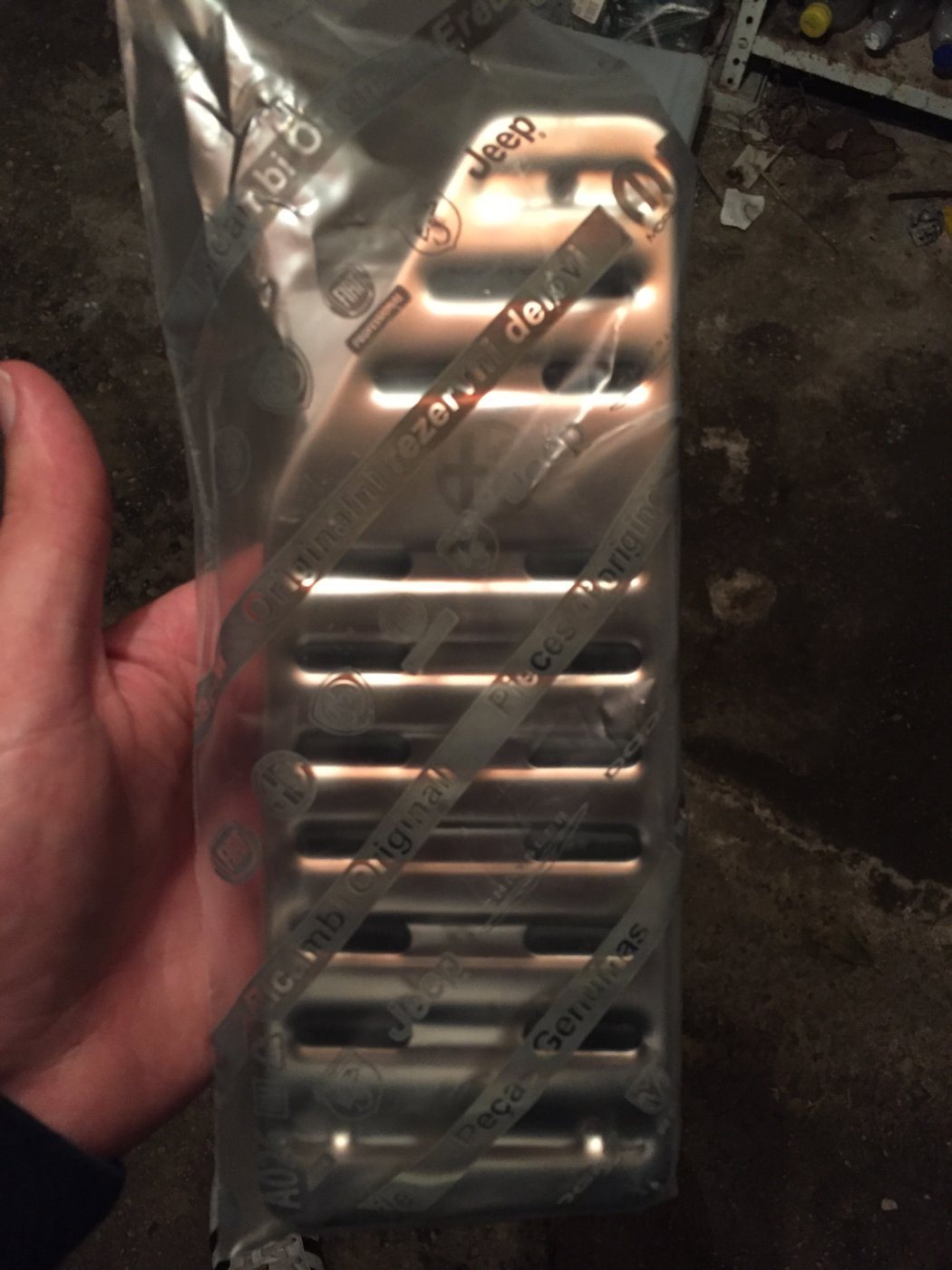

Ecco il poggiapiede :D per attaccarlo ragazzi?
#484
Semplici viti autofilettanti non troppo lunghe . Non serve bucare la carrozzeria, basta che prendano sulla gomma/moquette

2 cm vanno bene? ma per mettere le viti di fabbrica? avevo letto che qualcuno l'aveva fatto

Se sono comprese con il poggiapiede provale .

si ma hanno il dado dietro quindi la vedo dura

E allora no . Cercale da qualche ferramenta, consiglio di portarti dietro il poggiapiede x trovarle giuste

Si vedi come meglio puoi metterlo fatti aiutare da un carrozziere perché se non fissato bene col tempo potrebbe allentarsi...

Nella mito lo stesso lo fissai con due viti di 2cm senza fatica o altro.... quindi non preoccuparti più di tanto
