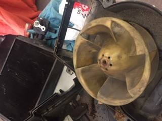

ho il motirino della ventola del riscaldamento rotto.
Guardando nel sito Alfaservice.......mi da un morotino ma con il diametro della ventola di 173mm. Misurando la mia...ha un diametro di 154 mm.
Qualcuno mi può aiutare?
Grazie
Le ventole si possono anche sostituire anche se potrebbe non essere semplice estrarla..comunque poi provare a revisionare motorino vecchio se non va magari sono le spazzole ossidate o consumate se indotto è ancora in buona s
