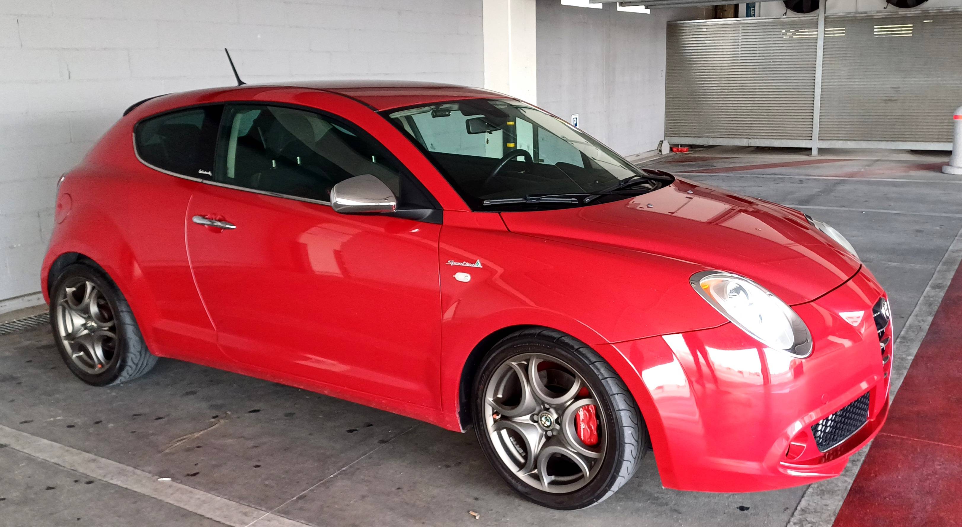

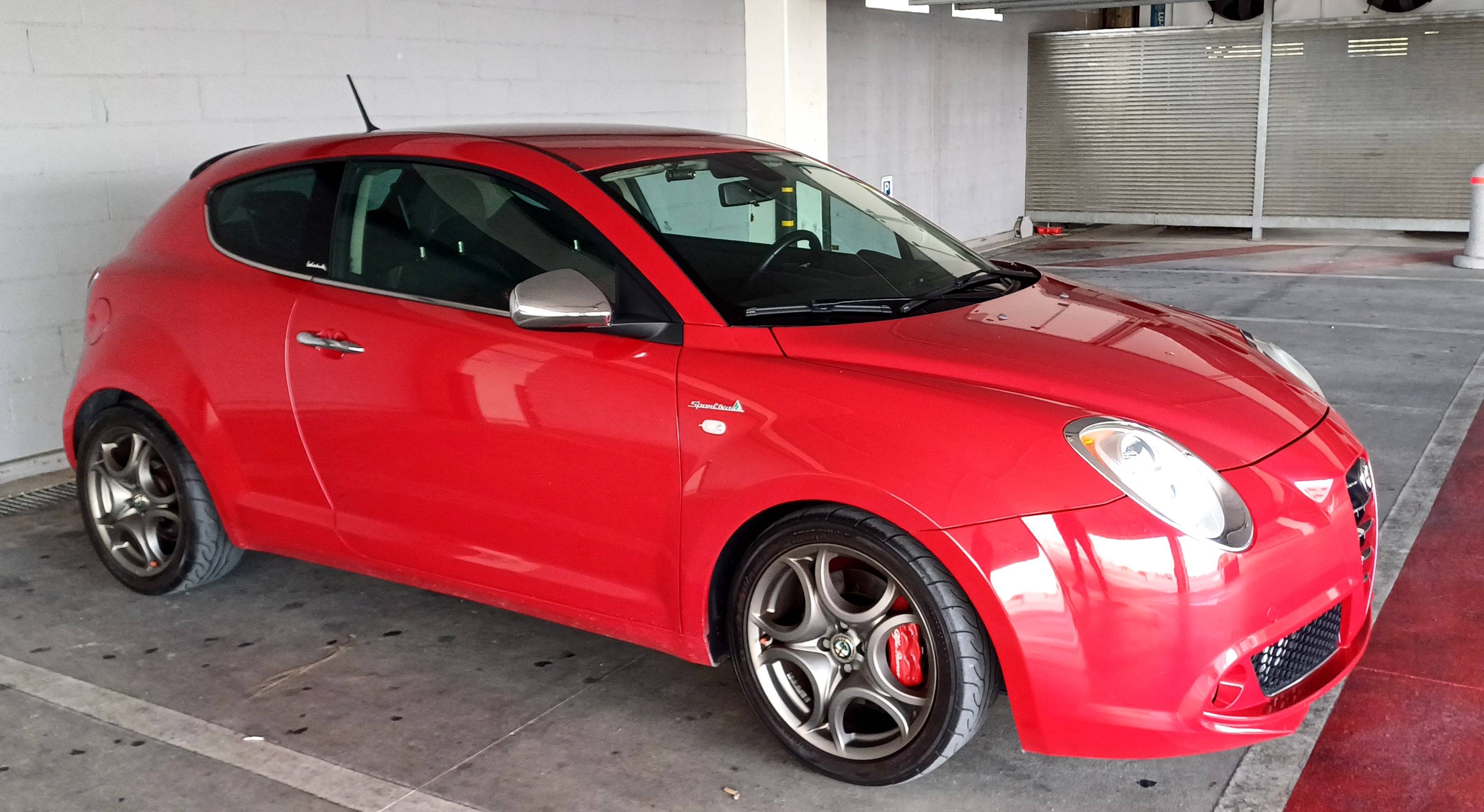

Ciao a tutti,anche se in ritardo,mi presento.
Sono Alessio e sono un felice possessore di MiTo da ottobre 2009,anno in cui ho avuto la fortuna di comprala nuova nuova dal concessionario.Una delle prime multiair in commercio. Distinctive con port pack,calotte cromate,bracciolo,pinze rosse e vetri oscurati sono gli optional con cui l'ho ritirata.
Nel corso degli anni ho avuto modo di fare qualche upgrade di cui i più significativi sono:
dischi anteriori forati della zimmermann
distanziali da 1,2cm all'anteriore e al posteriore
molle eibach
verniciatura cerchi color titanio
filtro a pannello sprintfilter
turbina garrett 1446
intercooler maggiorato orra racing
downpipe con kat 200 celle brain
terminale ragazzon
centralina w503 con mappatura serial tuning

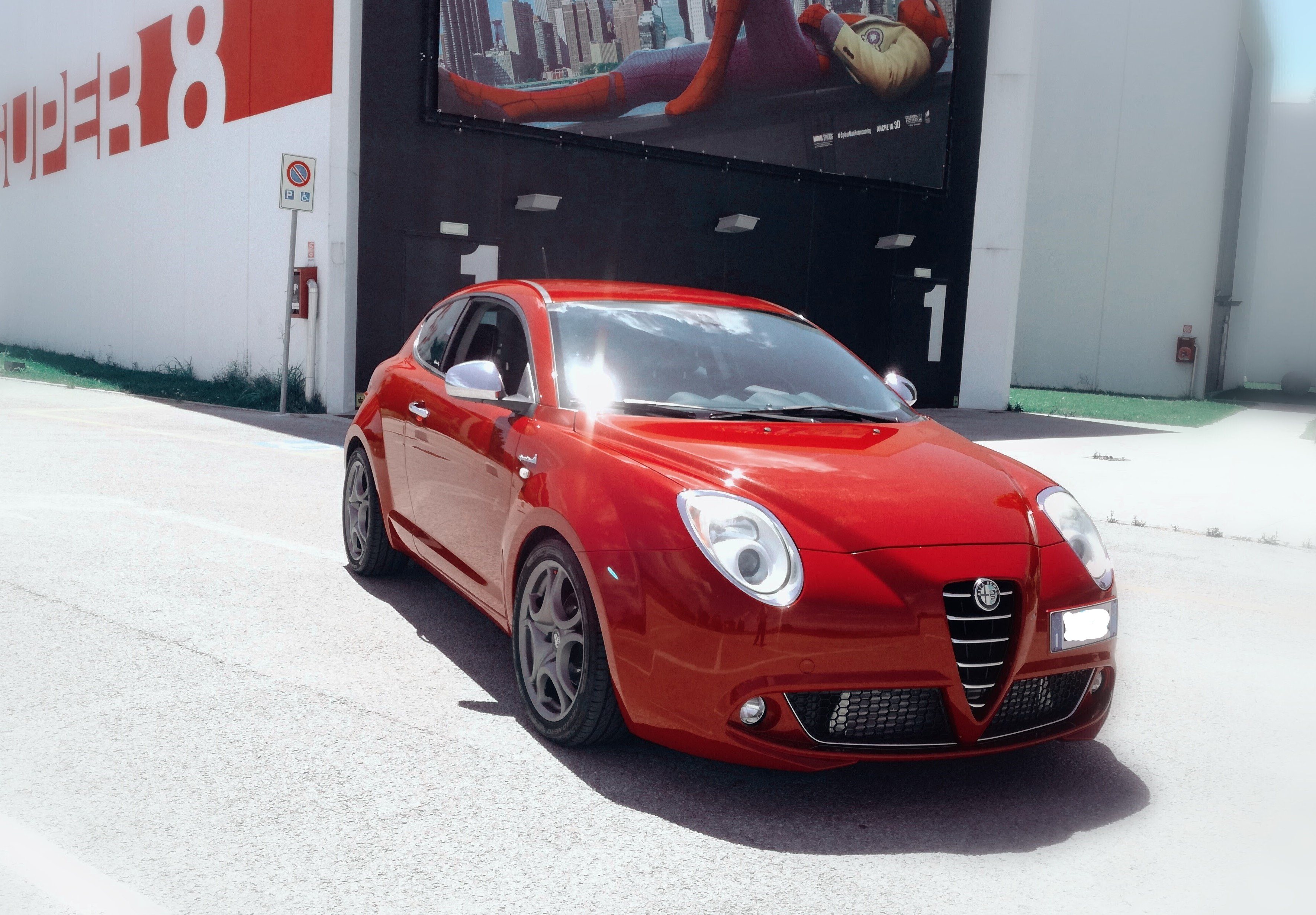

7 anni dopo sono ancora qui 😊,ufficialmente ho messo la mia mito in vendita quindi non so per quanto tempo ancora ne sarò possessore,ma nel corso di questi anni ho fatto tanti upgrade rendendola un bel mostriciattolo molto divertente. Alle modifiche già presenti sono arrivati un bel impianto frenante maggiorato a 305mm con pinze a 4 pistoncini brembo e tubi in treccia abbinati a pastiglie roesch xc4. La frizione è stata sostituita con una rinforzata del 25% da fiorentini. Tolto il filtro a pannello è arrivata una bella aspirazione diretta MTD ed è stato eliminato il decanter olio.
I cavalli rilevati su banco prova sono circa 200 e i nm di coppia poco sopra i 300.
