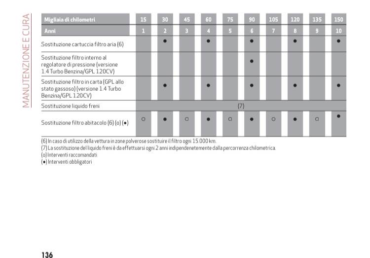

Ecco, tanto per essere coerente con quello che ti dicevo, ti riporto pag. 136 del Libro Uso e Manutenzione Alfa MITO: “La sostituzione del liquido freni é effettuarsi ogni 2 anni indipendentemente dalla percorrenza chilometrica” (punto 7)

Sisi ma infatti avevo letto quella pagina per informarmi, ma ai meccanici non riuscivo a trasmettere la "voglia" di far quel lavoro... sarò più convincente:D
Se non hanno "voglia" io inizierei a cercare altri meccanici. Detto nella maniera più semplice possibile, l'olio dei freni assorbe umidità rendendolo inefficace con il passare del tempo, poco importa se si sono percorsi 100Km o 100.000km. Per questo si consiglia di sostituirlo mediamente ogni due anni, e un meccanico serio dovrebbe essere il primo a consigliarlo. Inoltre non capisco perché possano sembrare scocciati nel fare questa operazione, per quanto noiosa/lunga/quelchetipare è comunque tempo che fatturano come manodopera.
