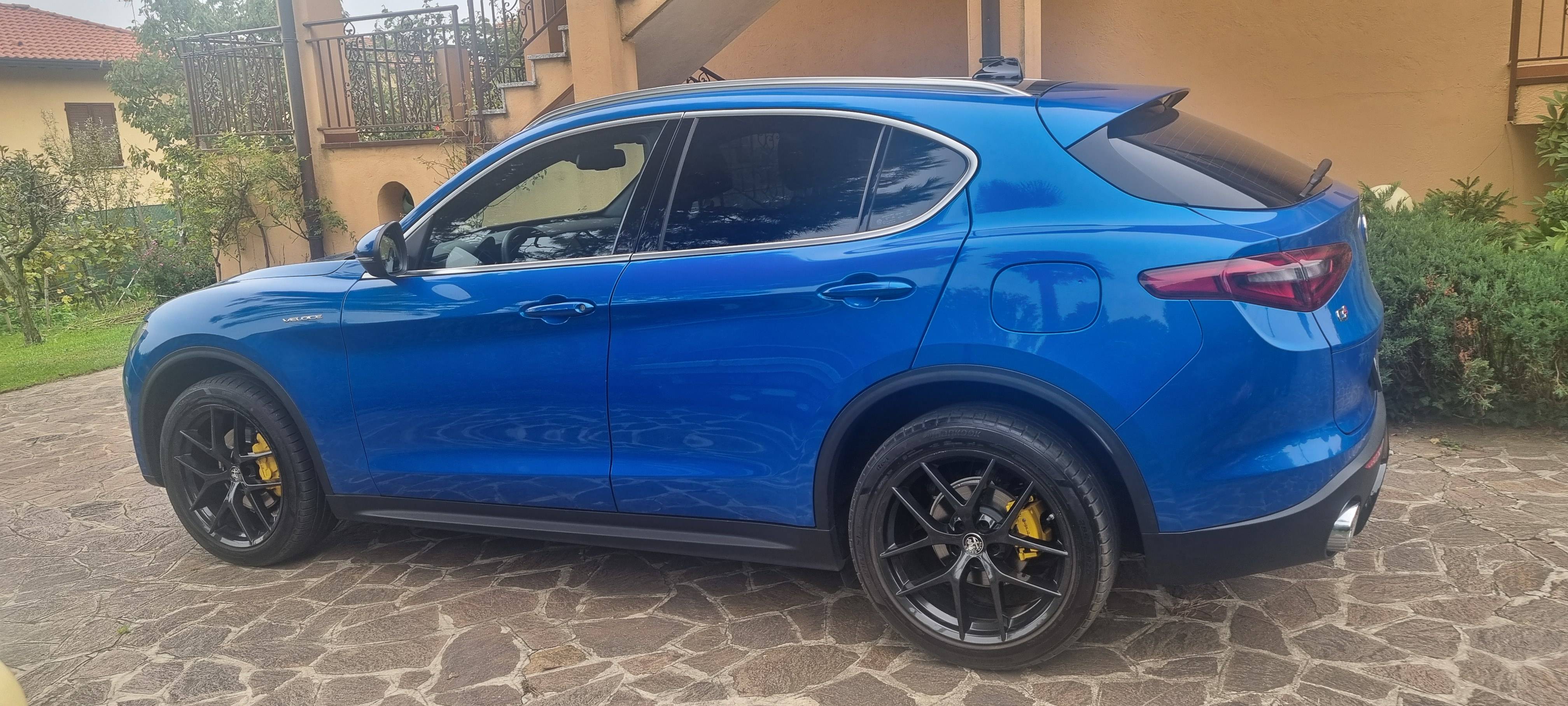

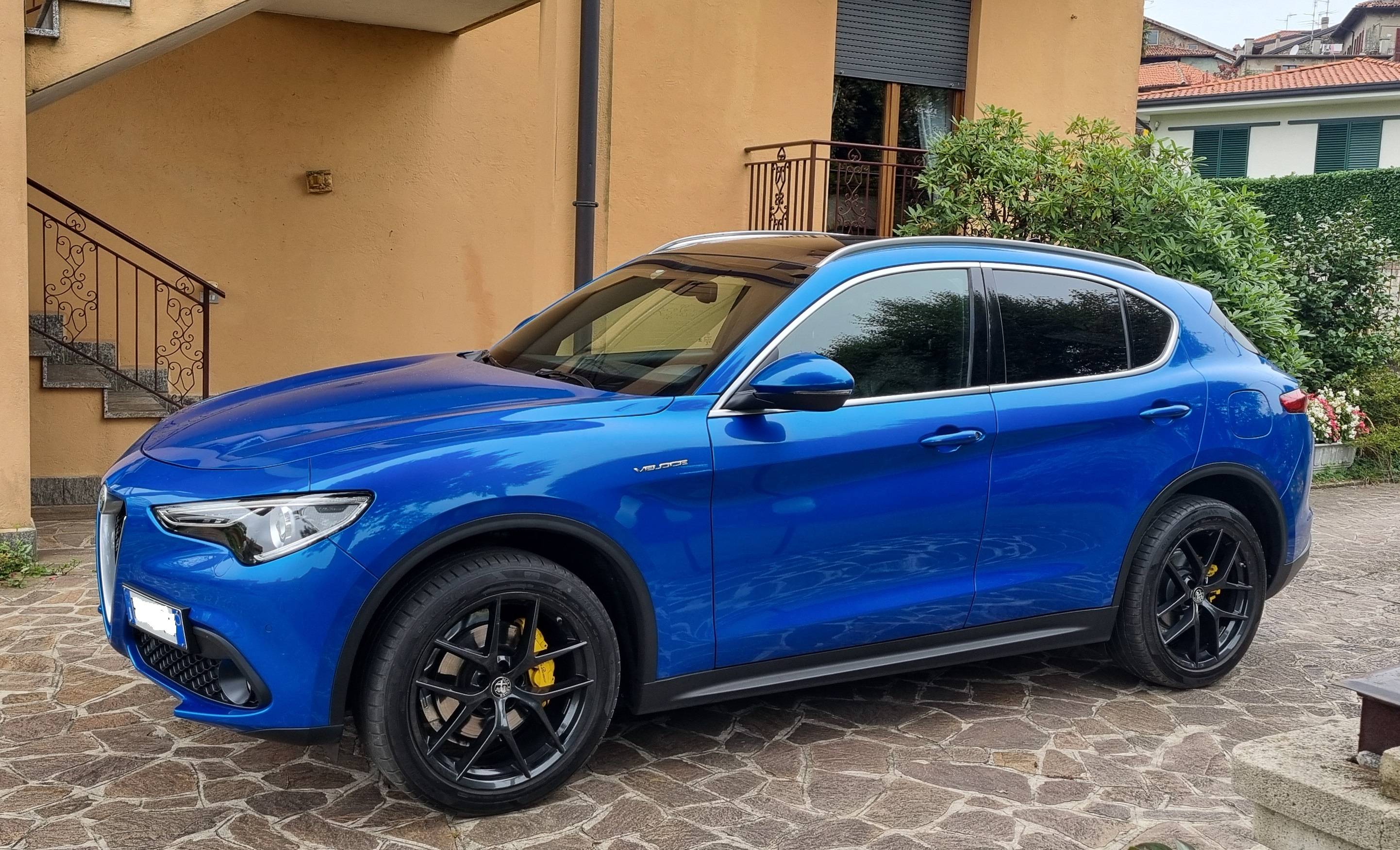

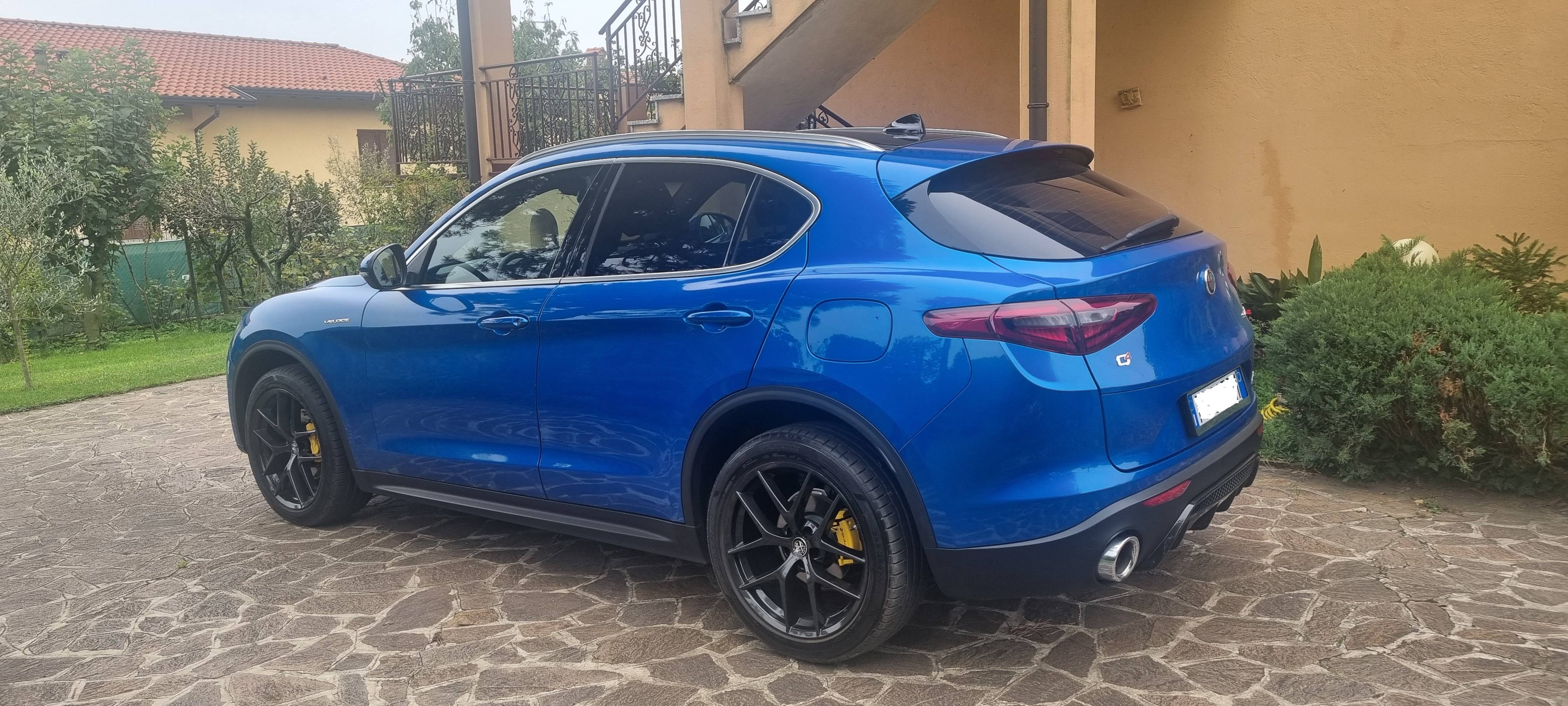

Ciao a tutti, ho fatto qualche aggiornamento in questi 2 mesi in cui mi sto innamorando sempre di più della Stelvio 🥰
-Tagliando completo di cinghie distribuzione, cinghia servizi, filtro blow by e pulegge varie, liquido refrigerante, pompa acqua... tutto in Alfa Romeo con coupon trovato sul sito, pagato tutto 750 euro....
Filtro olio, olio, filtro gasolio e filtro aria e abitacolo fatti da mio cugino meccanico...
- Oscuramento vetri posteriori grigio 85% e una fascia sul parabrezza anteriore perchè mi dava fastidio ad aletta parasole abbassata c'è un buco dove c'è il perno che mi dava noia insomma.... così poi spesso evito anche di abassare l'aletta... anche di sera è meglio per i lampioni... Fatto da vetrocar a 250 euro il tutto...
- Cerchi da 20 neri modello trofeo... ho trovato questi usati con gomme estive al 80% a 1300 euro spediti, compresi sensori... mi piacevano tanto anche quelli a 5 petali ma costavano di più e questo è più aggressivo, alla fine mi piace....
- Targette VELOCE.... lo so non è una vera veloce ma mi piaceva un sacco la targhetta e poi alla fine ho il motore della veloce, gli interni della veloce, il dam... i cerchi da 20... insomma mi si potrà perdonare... spero 🙏
