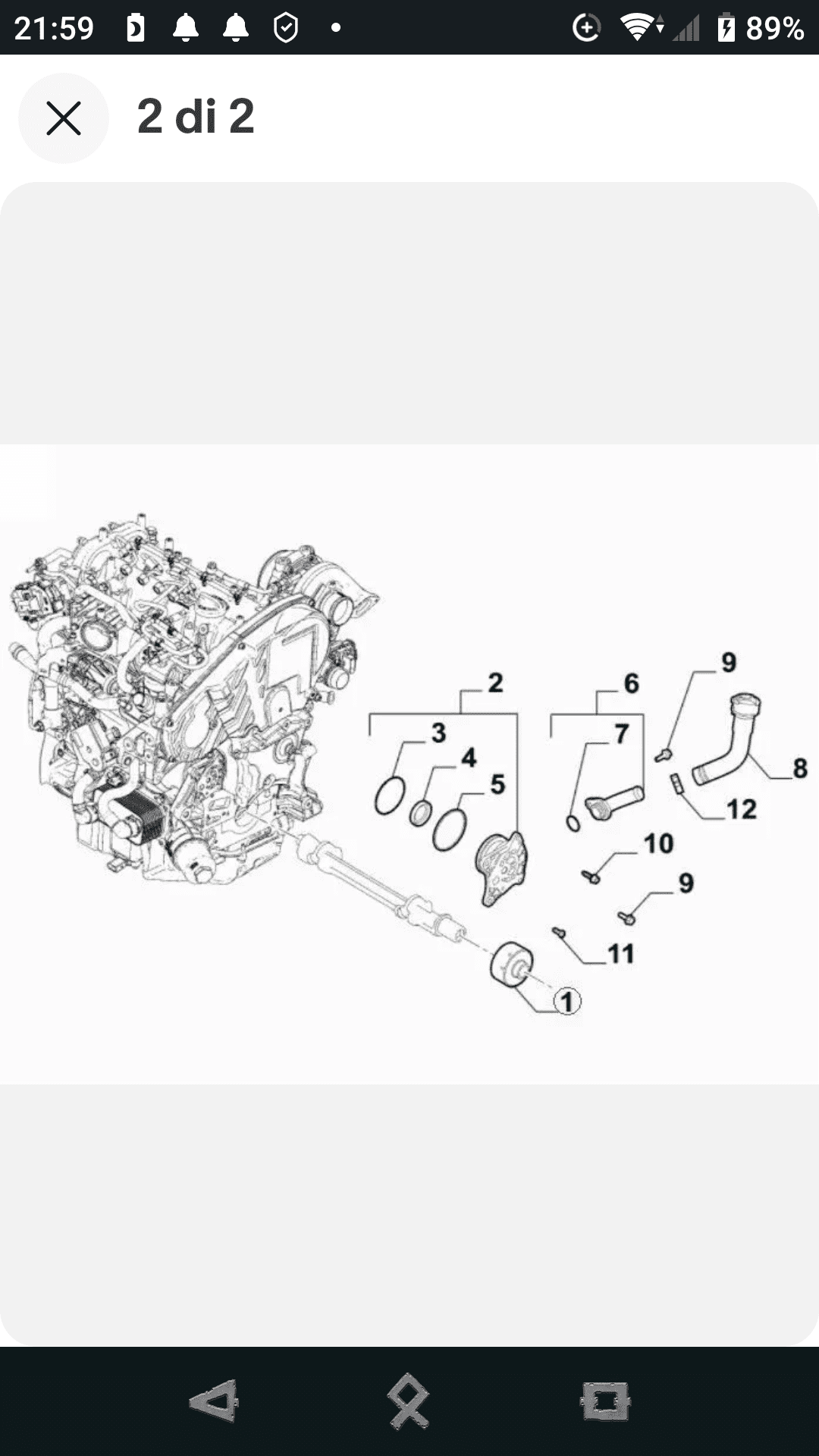

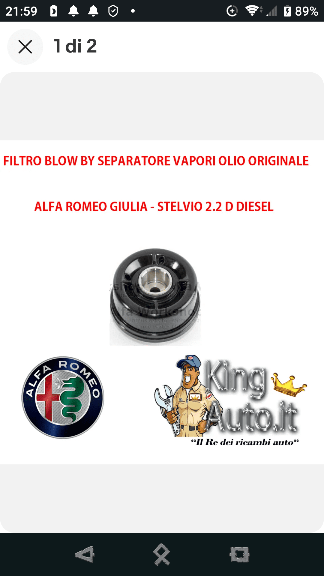

Informati se è stato cambiato questo filtro una volta fatta la cinghia. Se no corri subito e fallo, così ti poi godere la tua macchina più a lungo. Visualizza allegato 245838Visualizza allegato 245839
Ho tutte le copie delle lavorazioni fatte e non trovo nulla sulla sostituzione di questo filtro. Appena la porterò dentro per il primo controllo chiederò di verificarlo e nel caso sostituirlo. Ho visto che è un problema su tantissime stelvio e giulia.

Ho tutte le copie delle lavorazioni fatte e non trovo nulla sulla sostituzione di questo sensore. Appena la porterò dentro per il primo controllo chiederò di verificarlo e nel caso sostituirlo. Ho visto che è un problema su tantissime stelvio e giulia.

Infatti non aspettare tanto perche' questo filtro e' molto importante. Strano che alla sostituzione della cinghia di distribuzione non sia stato cambiato...
