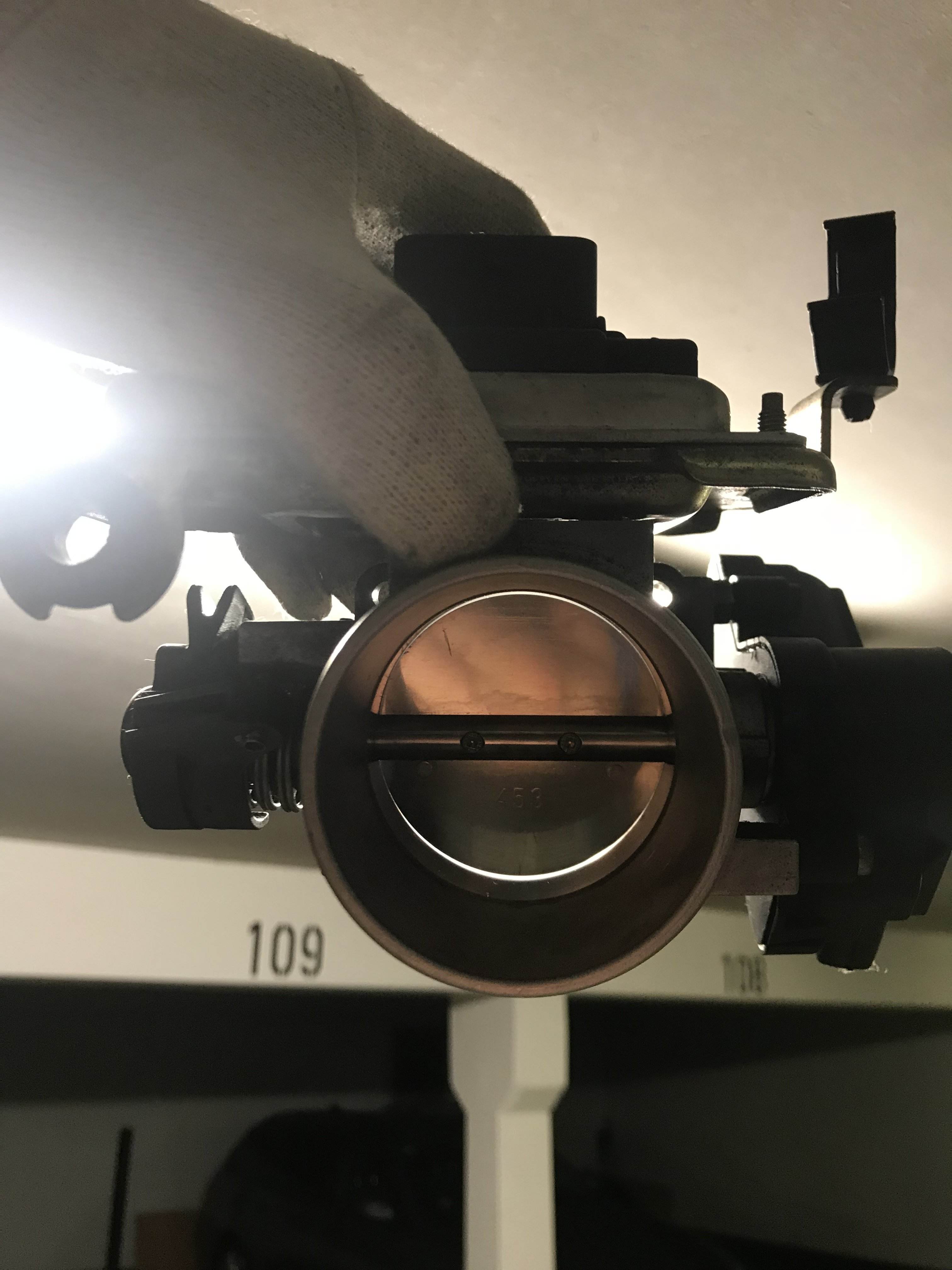

Oggi ho smontato di nuovo io Corpo Farfallato e gli ho dato una pulizia. Poi mi sono reso conto che quando la tengo contro luce si vede che non chiude al 100% e normale?

Ovvio che non chiude tutto, c'è la posizione di minimo
Nel momento in cui accendi il quadro la centralina lo fa chiudere completamente e poi lo riporta
in posizione di memoria del minimo , se tutto funziona regolarmente restando davanti e facendo
accendere il quadro da qualcuno dovresti sentire il rumore del motorino che fa questo procedimento .

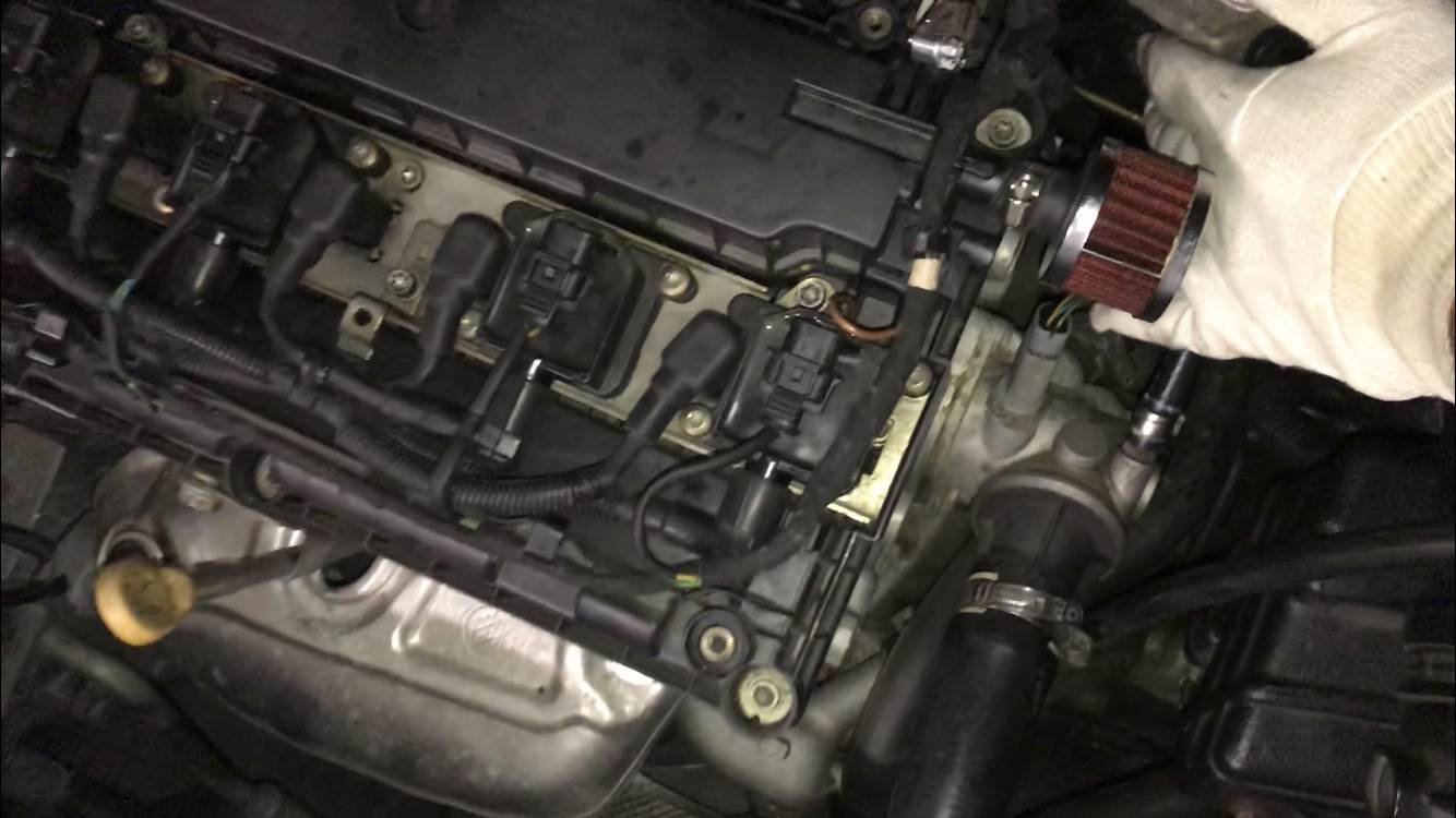

Una cosa che non mi piace è quel filtrino che elimina il tubo di recupero dei vapori olio , sicuramente
l'altro estremo vicino al corpo farfallato dove viene normalmente collegato è stato chiuso (si spera
in modo accurato ) ma non mi piace comunque ;)

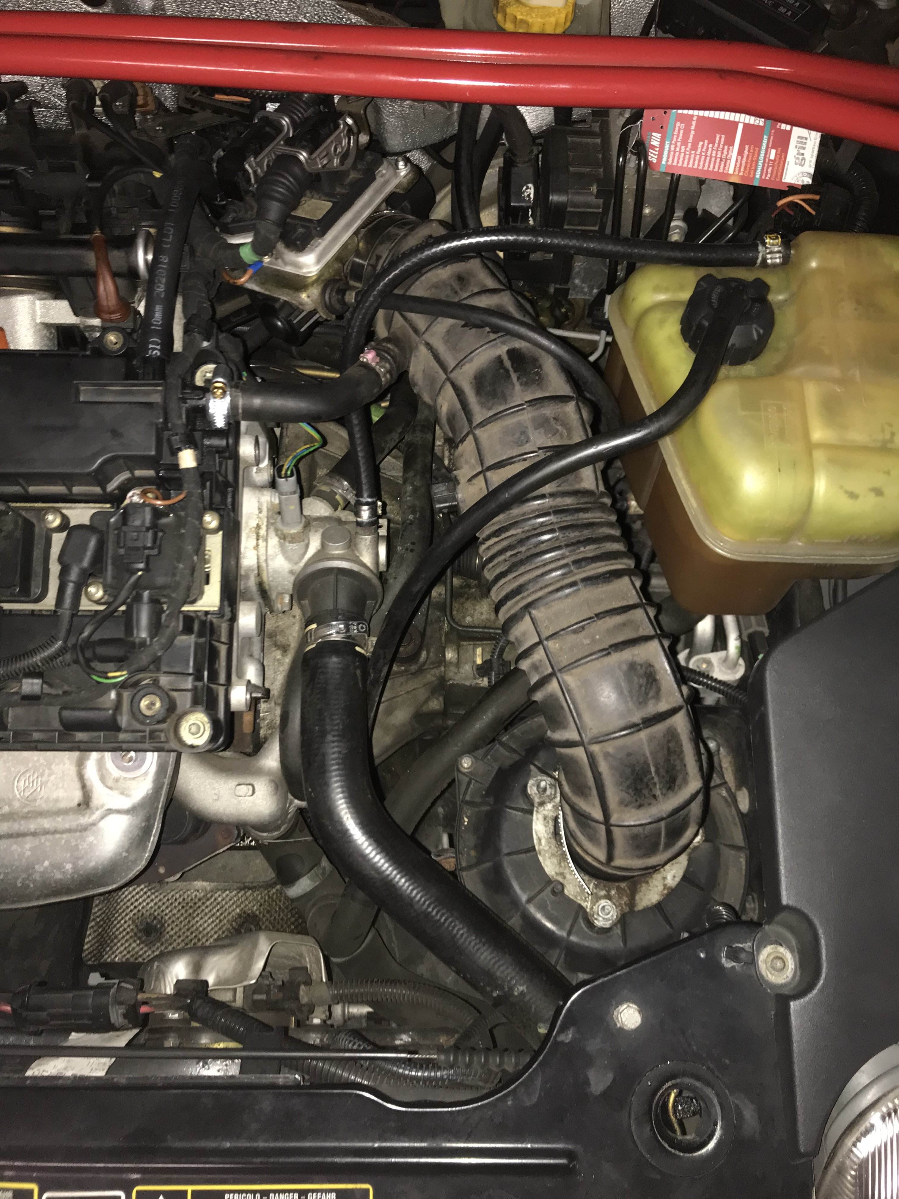

Salve
Oggi ho rimontato tutto e ho messo il Tubo della CF1
Fatto il reset e fin ora va già molto meglio!
Bisognia vedere come si comporta i prossimi chilometri.

adesso però a volte si spegne il motore.. però dopo un po’ si riprende e va na bomba!
Il motorino si sente e questo deve essere un buon segno.
