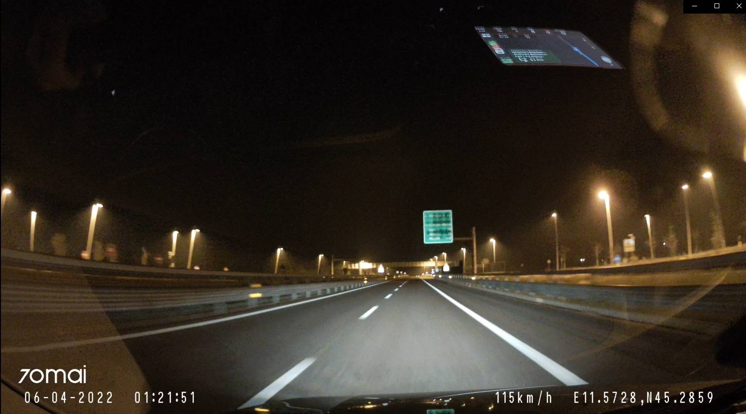

li vedi tipo questo?
    95.7 KB · Visualizzazioni: 304

Allora qualcosa non torna riguardo l’omologazione o dei fari a led o di “tutti” i cartelloni verdi. Io di autostrada ne ho sempre fatta molta da molti anni con tante auto diverse senza aver avuto questo problema, posso comprendere alcuni cartelli difettosi, non tutti. Devo fare un esposto al ministero dei trasporti /autostrade o al costruttore dell’auto? Chi deve risponderne?
Il problema delle pellicole riflettenti soprattutto di classe 2 è, ancor di più quelli di classe 3 (quasi mai utilizzati), è che basta una piccola variazione della angolazione della superficie che variano molto la luce riflessa. Nei grandi cartelli stradali, posteriormente, ci sono diverse nervature di supporto e di rinforzo, di solito elettrosaldate al pannello frontale, su cui si fissano i pali di sostegno e questo fa sì che il pannello frontale non sia perfettamente piano ma abbia ondulazioni….a questo aggiungiamo l’angolo di illuminazione, visto che normalmente questa segnaletica stradale è posta abbastanza in alto, ed ecco che possiamo spiegare il fenomeno. A me è capitato, con alcuni cartelli, con i fari full led, e un amico ha riscontrato lo stesso problema con gli xenon
Reazioni: Piezio77
Grazie, sia perché qualcun altro ha notato lo stesso mio problema sia per la spiegazione del fenomeno fisico che ho molto apprezzato (piccola osservazione nei miei tragitti siculi non potevano esserci problemi di ghiaccio, stavamo ben oltre i 10gradi). Comunque non mi spiego come possa si possano omologare, cartelli/fari del genere, qualcuno deve risponderne, immagino che un costruttore Automobilistico debba rispettare tantissimi standard omologativi, anche quelli relativi alle luci, come pure esisteranno standard tecnici per la cartellonistica. Io mi appello al rispetto di questi standard e voglio chiederne la soluzione perché è sempre questione di sicurezza stradale
