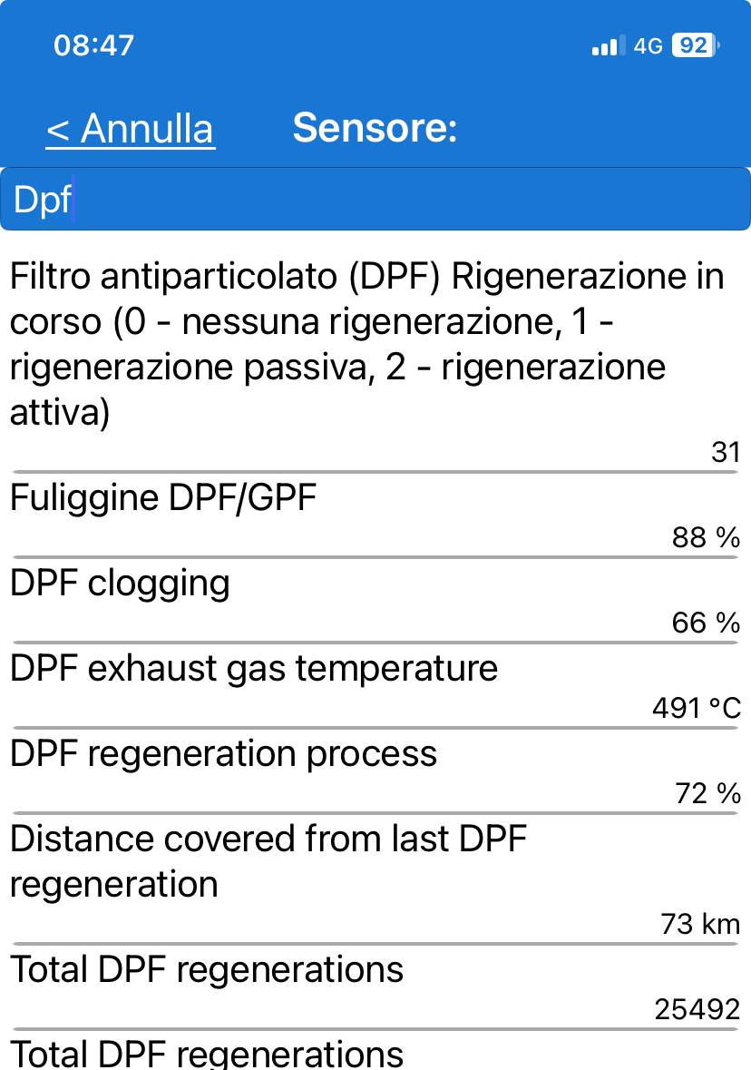

Ciao Giga, ho poi acquistato la versione Pro adesso compaiono le due voci nella lista, ma non riesco a visualizzarle come nel tuo screen come mai? ti allego quello che riesco a vedere nel mio. In tutto questo ieri mentre rientravo si è accesa la spia olio pressione insufficiente, sparita poi è comparsa la scritta far controllare motore da premettere che è stato fatta manutenzione completa prima che me la dessero, ho pensato che fosse intasata stamattina con applicazione sono riuscito a vedere la fuliggine ed era 100% così mi sono messo in autostrada con app alla mano ed è partita la rigenerazione il DFP da 0 riportava 2 ho fatto circa 35 KM è passata a 0 e la fuliggine al 15%, solo che la spia motore è rimasta accesa, sarà andata in blocco o si spegnerà da sola? grazie come sempre

Devi giocarci con il setup/preferenze, creare il tuo cruscotto personalizzato, dove scegli modalità di visualizzazione, alert visivi e sonori.
Inoltre l'app ti aiuta a rilevare gli "Errori di diagnostica (DTC)" utili per capire la spia accesa
