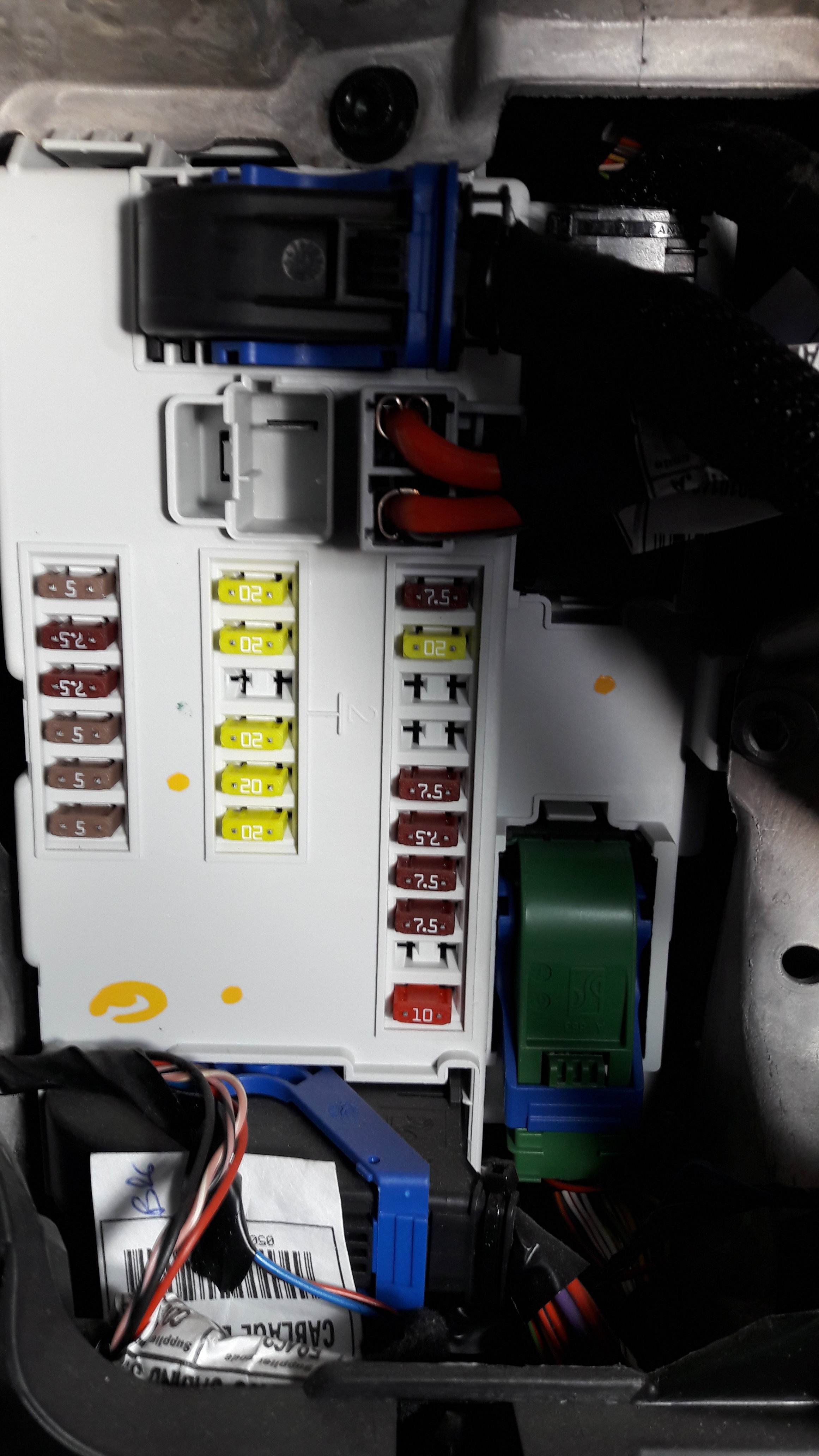

Buonasera a tutti, apro questo nuovo post in quanto non ho trovato tra le discussioni passate la risposta che cerco. Dovendo installare un localizzatore satellitare sulla mia Giulietta 1600 105 CV del 2012, avrei bisogno dell'alimentazione continua e non temporizzata o sottochiave. Qualcuno sa se tra i vari fusibili denominati "servizi vari"della centralina interna qualcuno di essi ha questa caratteristica? Grazie

Perché non prendi l'alimentazione direttamente dal cavo rosso grande che alimenta tutta la centralina, e cosi' non sovraccarichi un fusibile tarato per il solo circuito che alimenta?

Uno dei due in alto?
Si, io non li ho misurati direttamente quando ho fatto la foto, in quanto stavo facendo un'altro lavoro, ma tu con un tester misura dove c'è la tensione. Uno o tutti e due quei cavi sicuramente vengono direttamente dalla batteria, e da li puoi prelevare la corrente che ti serve per il localizzatore senza, che il body computer se ne accorga.

Ciao. La foto è della tua auto? Posso chiederti che modello e di che anno è?
Ho notato che anche qui manca il fusibile f32 da 10A delle plafoniere, penultimo spazio in basso a destra

La mia è stata costruita a giugno 2016, è una TB 120 cv, adesso non so dirti dove è il mio fusibile delle plafoniere, ma funzionano.
