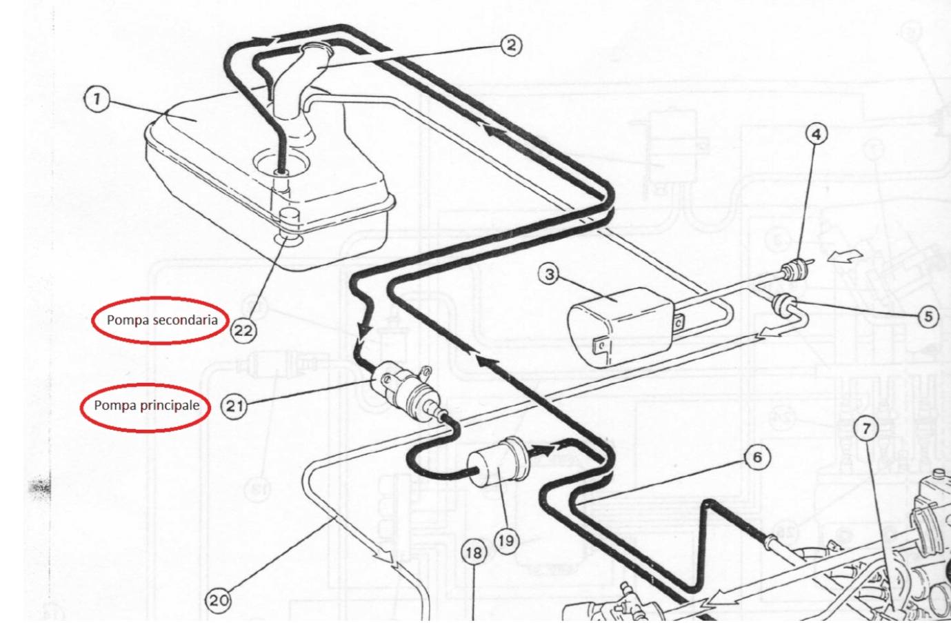

Il quarta serie 2.0 è dotato di 2 pompe: una ad immersione nel serbatoio ed una posizionata sul lato dx posteriore accanto al filtro del carburante. Entrambe vengono alimentate durante la messa in moto.
    104.1 KB · Visualizzazioni: 134

Tu sai che la tua auto ha due pompe?

Si, certo. La pompa della benzina, se non ricordo male, è temporizzata e si attiva per qualche secondo quando ruoti la chiave.
Successivamente, per ragioni di sicurezza, il funzionamento è garantito dalla centralina motore Bosch Motronic.
E' molto probabile che l'anomalia che riscontri sia causata dalla pompa nel serbatoio. Questa pompa ha solo la funzione accessoria di regolarizzare il flusso alla pompa principale esterna, in altri termini se la principale manca il motore non funziona.
