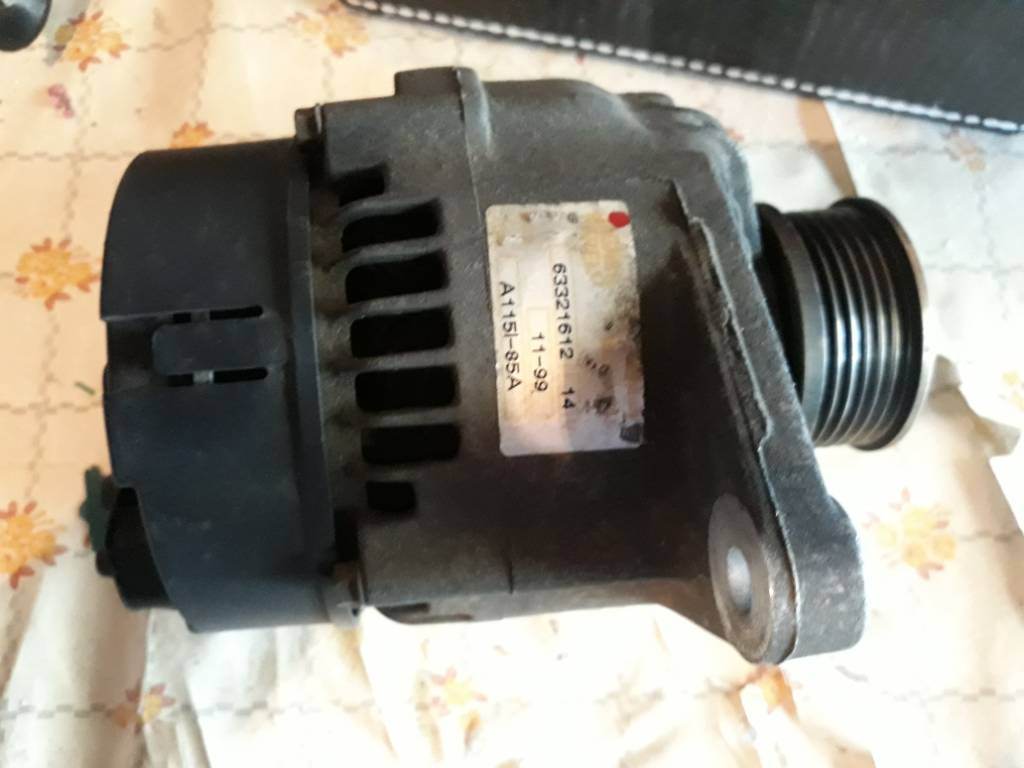

Se ti può interessare io ho Un Magneti Marelli 14 V 85 A in vendita; era sul mio precedente motore smontato e conservato...
Reazioni: 19alfa87
