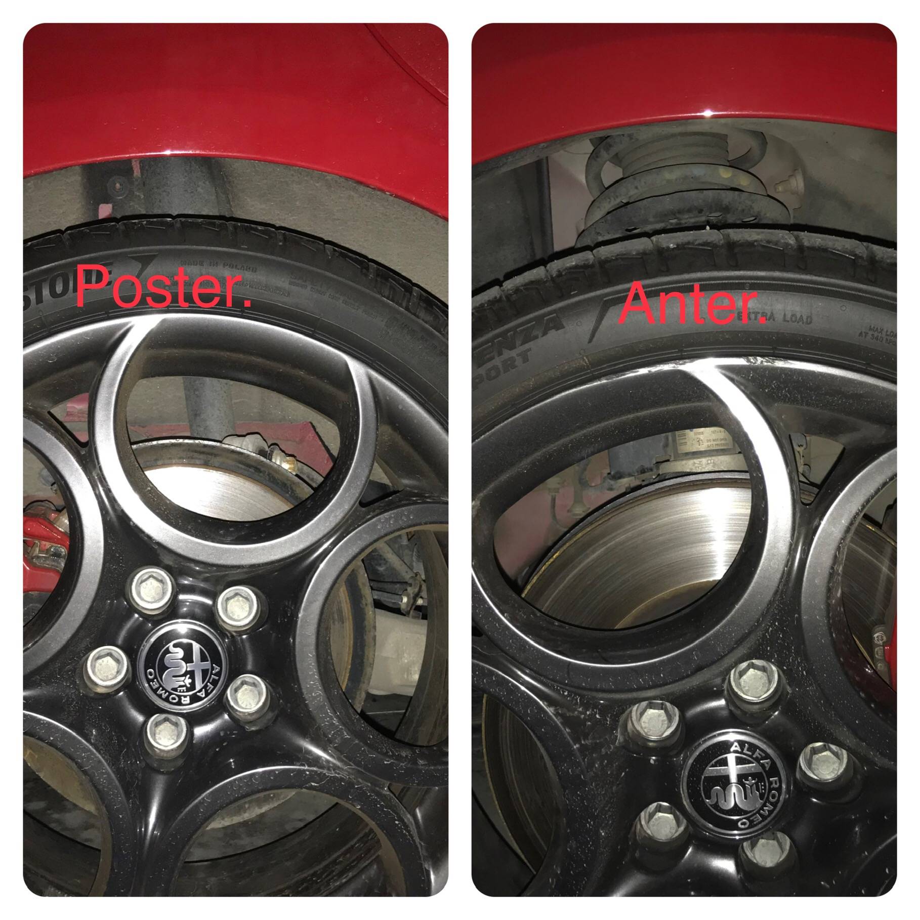

Ciao a tutti.
Ho appena preso una Giulietta QV, Launch Edition praticamente pari al nuovo. Mi sono accorto che l’altezza dell’anteriore è maggiore rispetto al posteriore.
Ho misurato con un metro da terra fino al bordo parafango.
67,5 cm anteriore
66 cm posteriore
Il precedente proprietario non ha fatto nessuna modifica all’assetto, tutto originale tranne che ha messo dei distanziali.
Allego una foto in cui si vede ad occhio che lo spazio tra la gomma e il passaruota è maggiore nell’ anteriore rispetto al posteriore, in effetti l’altezza dell’anteriore è maggiore di 15mm rispetto al posteriore.
Mi sapete dire qualcosa a riguardo, com’è possibile? Come posso risolvere?
L’altezza dipende solo dalle molle?
L’assetto ripeto è originale
    310.8 KB · Visualizzazioni: 436

Penso siano tutte cosi, più bassa dove c'è meno peso e più alta dove c'è più peso, per non alleggerire troppo il posteriore

Ciao Janosch, ho anche io un problema simile, ho montato sulla mia jtdm2 170 hp un kit molle anteriori originali Alfa della Q.V. versione 235 C.V. e mi trovo piu basso di 2,5 cm rispetto a prima, ovvero con assetto originale anteriore stava a 69 cm e posteriore stava a 68 cm , ora l'anteriore con molle della Q.V. usate quindi assestate per bene, mi trovo a 66.5 e non so se sono scariche le molle ho forse un maggior peso all'anteriore visto che il mio è un 2000 Diesel anche se credo la 1750 dovrebbe avere il mio stesso peso, al posteriore ho montato non le molle della Q.V. ma delle molle che ho acquistato su AUTODOC e sono della Sachs per la versione senza tetto in vetro sono alte originariamente 389 cm quindi molto piu alte in origine della Q.V. che sono 340 ma quando le ho montate è scesa e ora al parafango post misuro 67,5 cm forse potrebbero fare al caso tuo.... ti do la sigla e sono SACHS 994 507 e costano al momento 92 euro cosi dovresti avere la stessa altezza sia all'anteriopre che al posteriore.,
Posso chiederti quanti anni ha e quanti km per capire se sono recenti o meno le molle.

Ho rimisurato le altezze
La differenza è di 1 cm ossia 10mm tra i posteriori e anteriori
Anteriore destro 67,5
Anteriore sinistro 67,2
Posteriore sinistro 66,7
Posteriore destro 66,5
La macchina ha 30000 km
E cosa potrebbe essere ? Hai chiesto al meccanico?
#5
L'altezza da terra dipende esclusivamente dalle molle e ovviamente dalla pressione dei pneumatici ( gli ammortizzatori non centrano nulla ) e le molle durano anche per 1 milione di km quindi solo in caso di incidente o modifiche, l'altezza da terra può variare.
