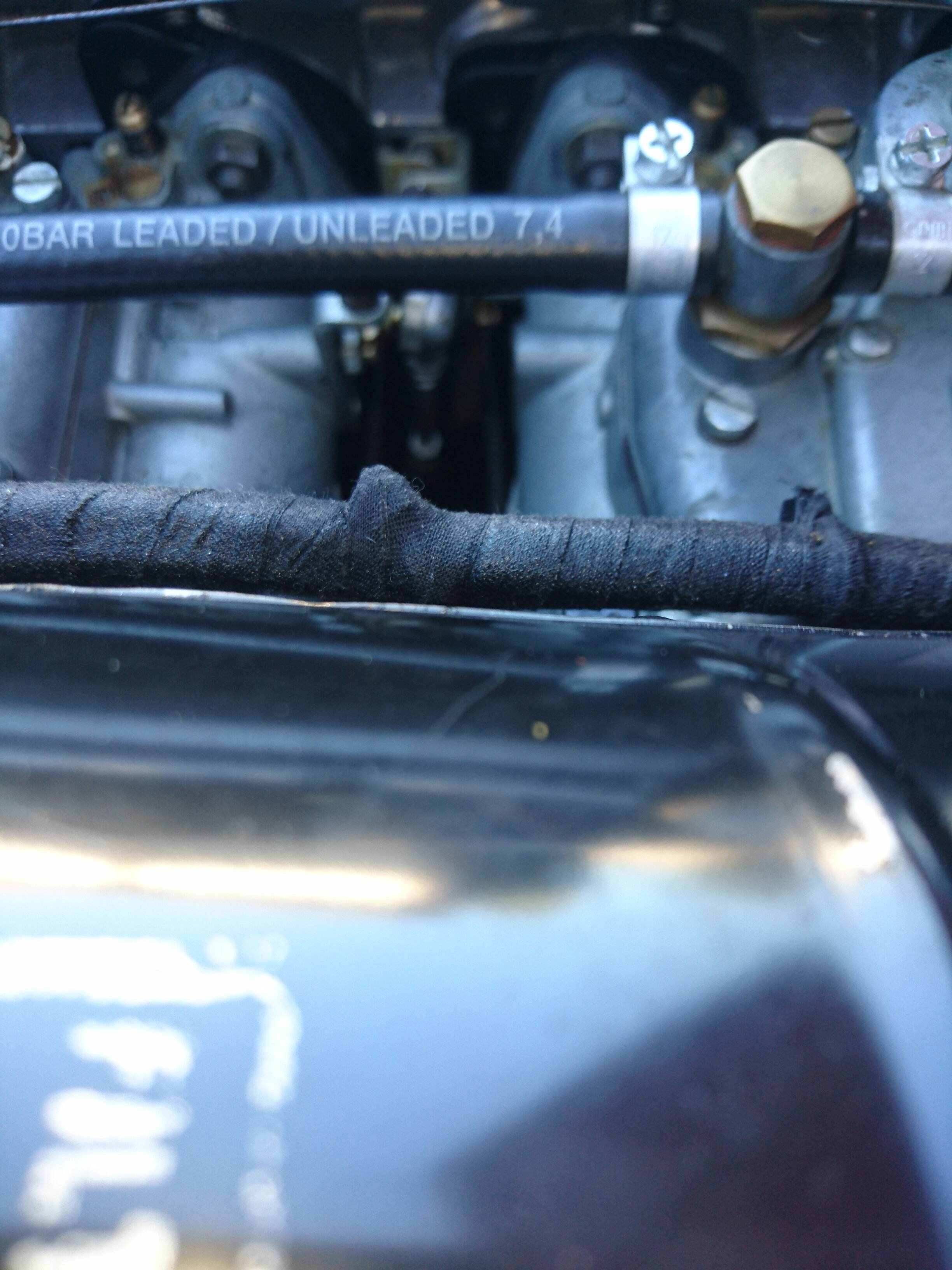

Buongiorno a tutti, ho un problema con il mio duetto coda tronca, ho il pedale dell’accelleratore molto alto...mi trovo a guidare sempre con la gamba destra abbastanza piegata...non riesco ad avere una guida rilassante con il piede disteso sul pedale, mi domandavo se è normale oppure è un problema risolvibile, magari è una questione di abitudine...grazie e buona giornata a tutti.
#2
Si potrebbe abbassare un po avvitando e accorciando l asta di comando sotto i carburatori
