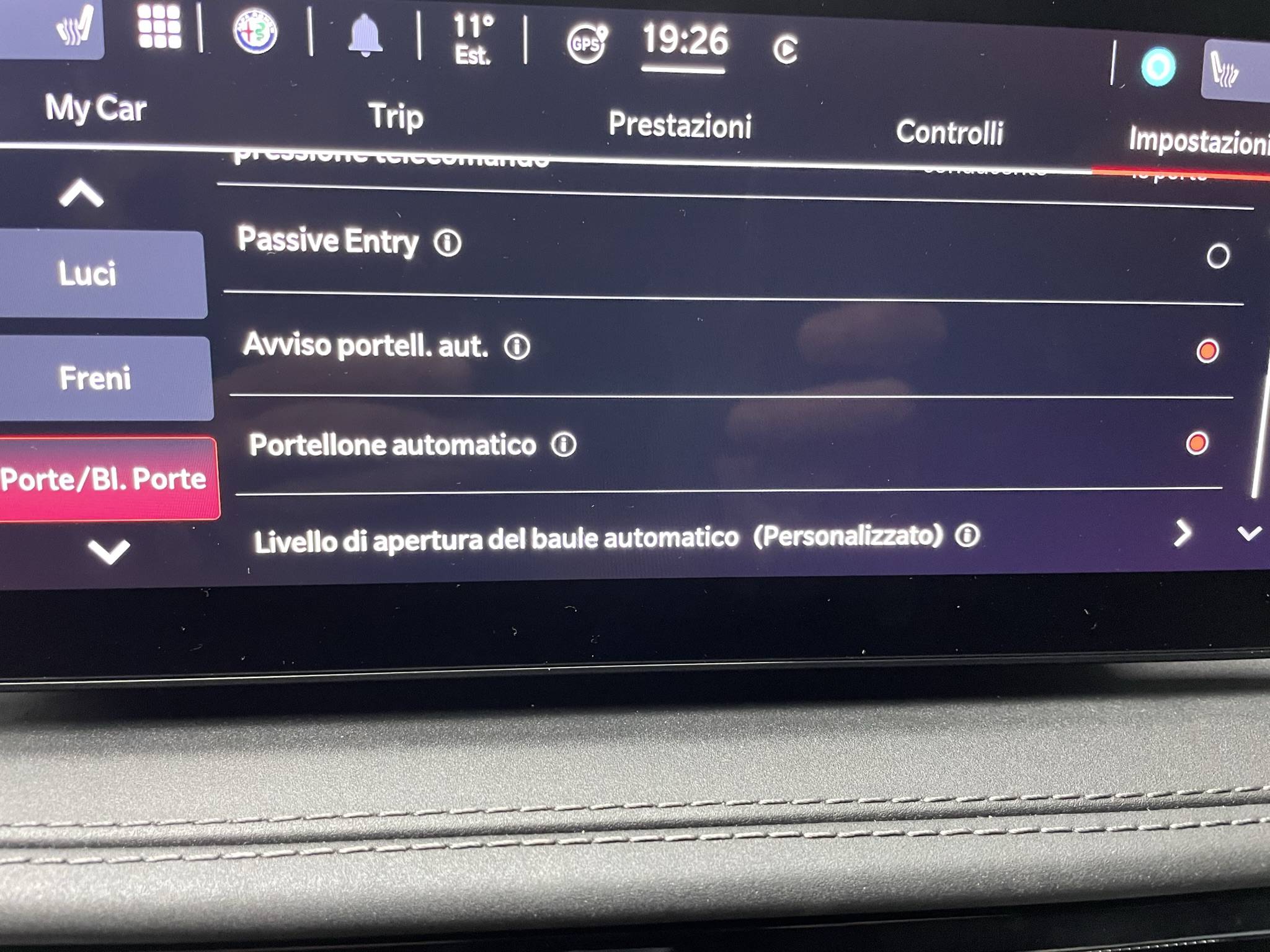

Nel menù alla voce delle porte.

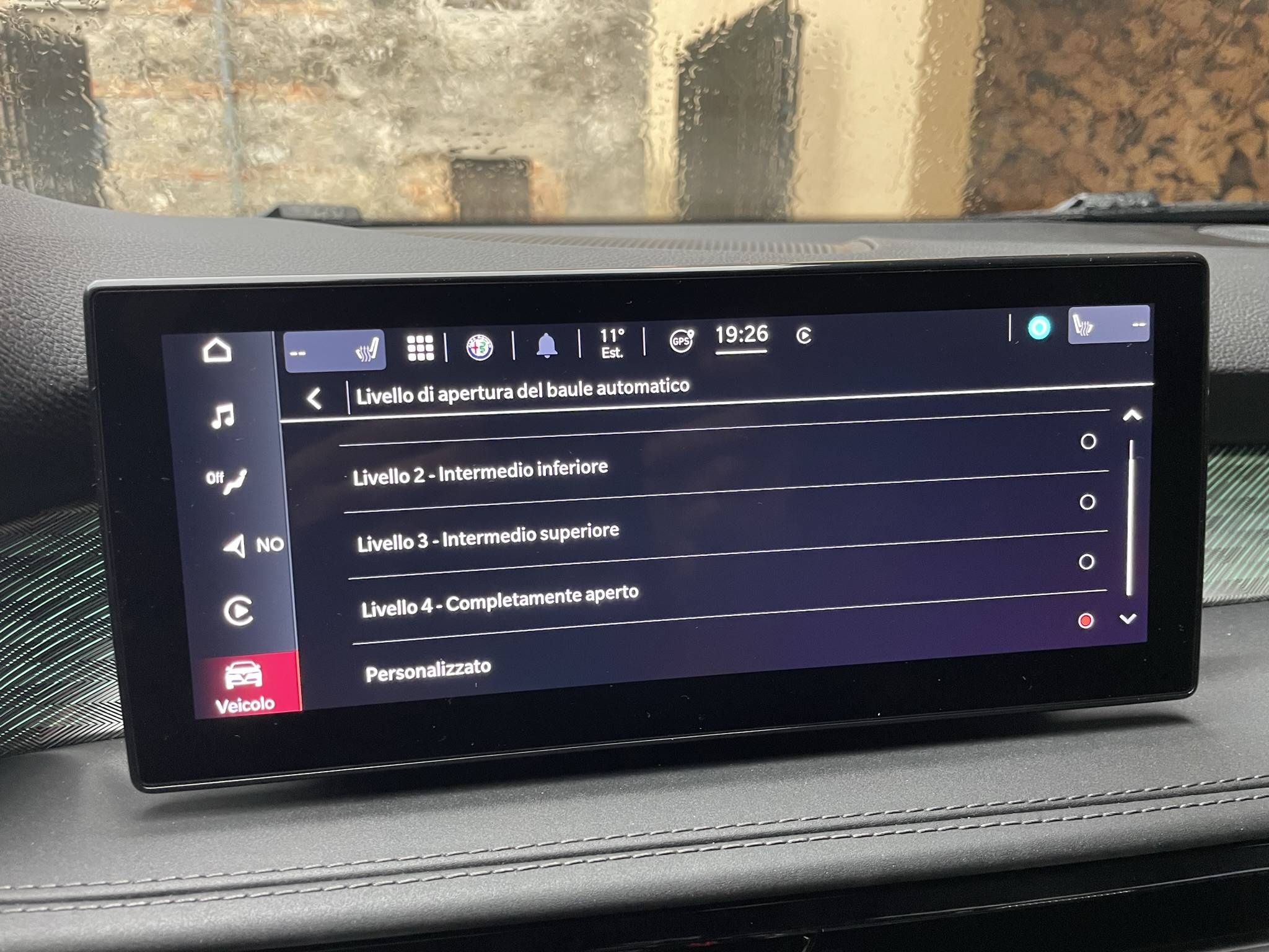

Hai sostanzialmente 2 modi di regolare l'altezza massima : o scegliendo una delle 3 posizioni che ti propone il menù, oppure lo alzi tutto e lo abbassi a mano fino al livello che ti interessa seguendo le istruzioni (che non ricordo bene in questo ultimo caso)
Reazioni: Hyperiky
In questo menu puoi selezionare fino a 4 livelli.

Ho un Tonale Veloce di una settimana, presumibilmente con l'ultima versione (come posso verificarla?), e nessuna campagna di servizio secondo il sito web Alfa Connect, e ho appena avuto lo stesso problema come nel primo post. Attualmente mi trovo nel garage dei miei genitori, che è molto basso, quindi ho selezionato un livello più basso per il portellone, il terzo (su quattro). Ha funzionato la prima volta. Tuttavia, sono andato a prendere qualcosa dal bagagliaio e fortunatamente sono cauto e non mi fido facilmente dell'elettronica perché il portellone ha quasi colpito il soffitto del garage! L'ho fermato nell'ultimo millimetro. Quando ho controllato il menu, è apparso che fosse configurato un livello "personalizzato" anziché il terzo. E mi ricordo che il primo giorno è successa la stessa cosa nel mio garage, che per fortuna è molto alto: ho selezionato l'impostazione più alta, ma quando ho controllato nuovamente il menu era in modalità "personalizzata". Quindi, per qualche motivo, il livello predefinito memorizzato non viene conservato e l'auto passa invece a un livello "personalizzato" che è, in realtà, il più alto.
Questa è una cosa che devono mettere a posto. Io ho un garage alto e non ho problemi e quando sono nei parcheggi dei supermercati apro solo con la mano sul tasto pronto a fermarlo
