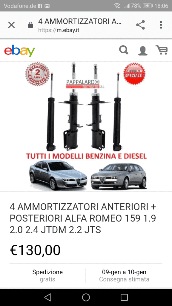

Ammortizzatori anteriori alfa 159. Posso montare quelli della 2.4 sul 1.9 150cv
Credo di si, solo che ti si alzerebbe un po', per via del diverso carico delle molle, visto che il 2.4 è più pesante!!
Mi sembra che la 59 ha solo due tipi di ammortizzatori quelli per la t.a. e quelli per la q4....le molle invece differiscono in base al peso ed alla presenza del pacchetto ti (in questo caso altezza ridotta di circa 3 cm).....
