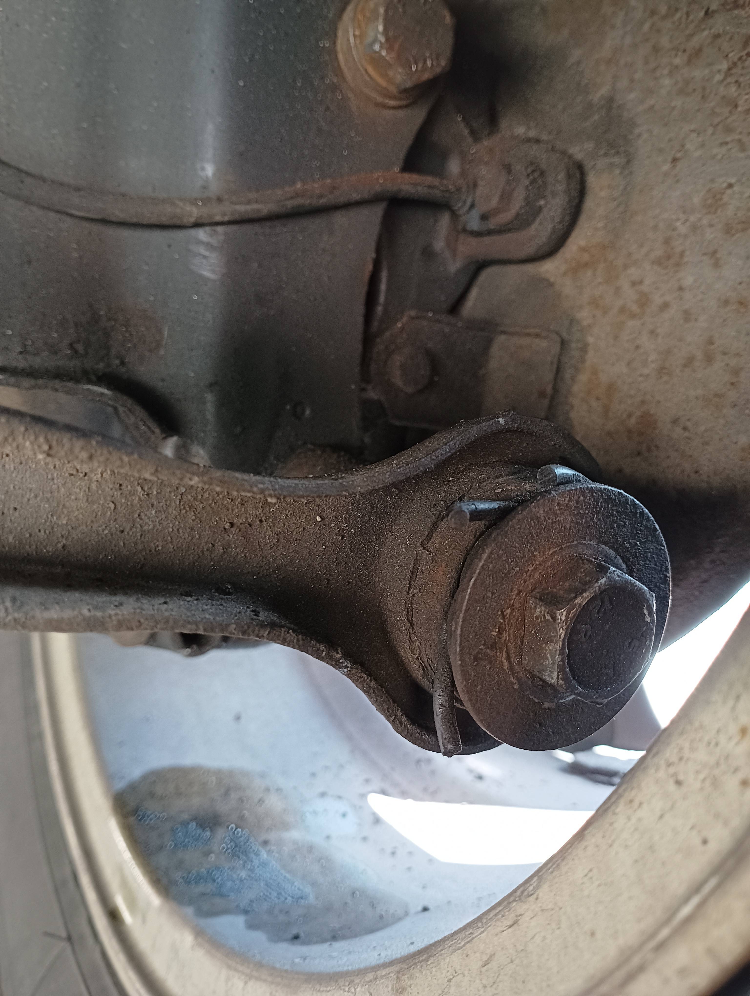

Buongiorno a tutti, qualcuno mi sa dire come estrarre questo bullone senza la fiamma ossidrica in quanto è ossidati e non ne vuole proprio sapere di uscire, ringrazio anticipatamente chi mi aiuta......

Potresti utilizzatore un riscaldatore ad induzione

Non c'è altra soluzione, ormai la gomma della boccola è mangiata. E se non va neanche con la fiamma l'unica soluzione è tagliare la testa. Auguri.
