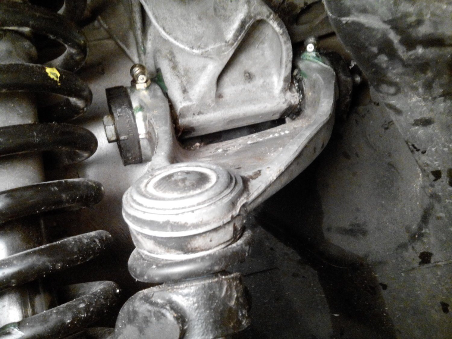

Il problema del rumore dei braccetti su tutte le 156, 147 e GT è un fatto molto molto comune a queste auto, e nessuna di queste auto non ne ha avuto. quasi il 100%
leggendo tutte le discussioni riguardanti questi problemi ho potuto capire una cosa, Non sono i bracci oscillanti i maggiori colpevoli di questi inconvenienti, ma il sistema di sospensione adottato dall'alfa.
Per tanto ho potuto dedurre che la miglior soluzione era sostituire gli stessi tenendo presente che comunque il problema si ripresentava, e perciò scegliere un buon compromesso tra qualità/prezzo era la miglio cosa.

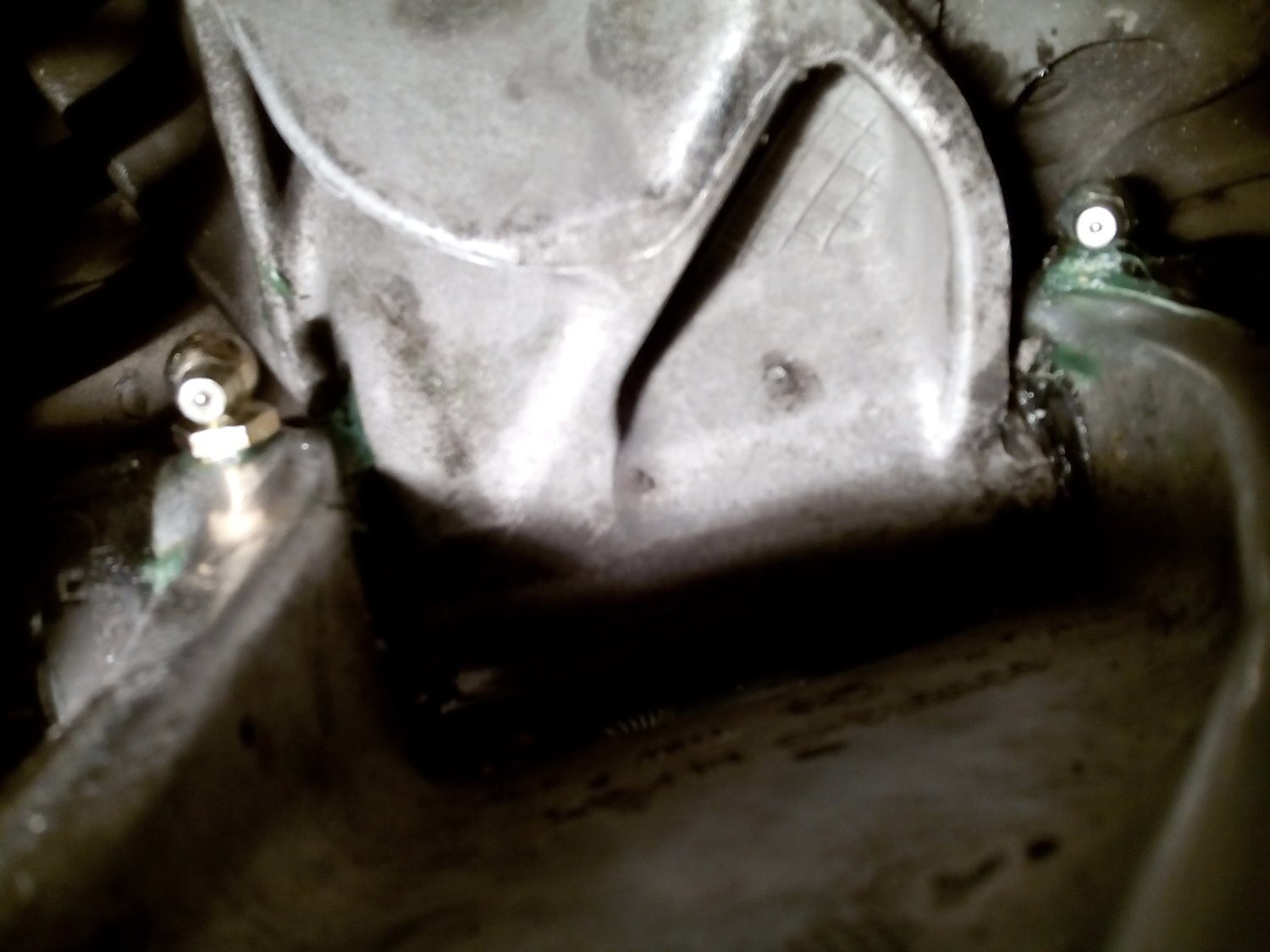

La mia scelta è stata quelli dei Birth che a detto di molti sono molto buoni. Prima della sostituzione ho anche modificato i bracci superiori inserendoci due punti per ingrassare. Risultato ottimo. ma non adattabile anche a quelli inferiori.
Posto qualche foto...
Reactions: kormrider
A proposito di cigolio...
Sulla mia quelli sopra (ancora Gli originali TRW) ERANO ANCORA PERFETTI DOPO 17 ANNI E 114.000Km
Quelli che cigolavano erano quelli sotto...
Ed ero convinto pure io fossero quelli sopra...
