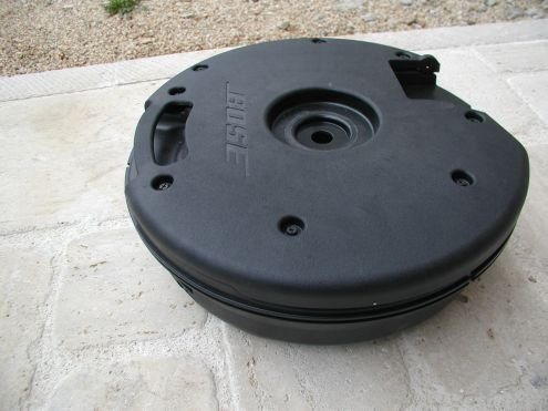

ho trovato questo

lo schema di collegamento del sub senza ampli bose ha 2 difetti ( anzi 3) :
1) si collega l'ingresso audio ad una cassa posteriore , ad un lato ,significa che se il basso fosse solo sul canale opposto il sub non lo riprodurrebbe
2) il livello del segnale di ingresso sul sub è troppo elevato e il sub distorce se si alza molto il volume
3)l'ampli bose taglia il segnale e manda al sub ( all'ampli che è dentro al sub) solo le frequenza che il sub può riprodurre , collegandolo direttamente alla cassa posteriore il sub riproduce tutte le frequenza
