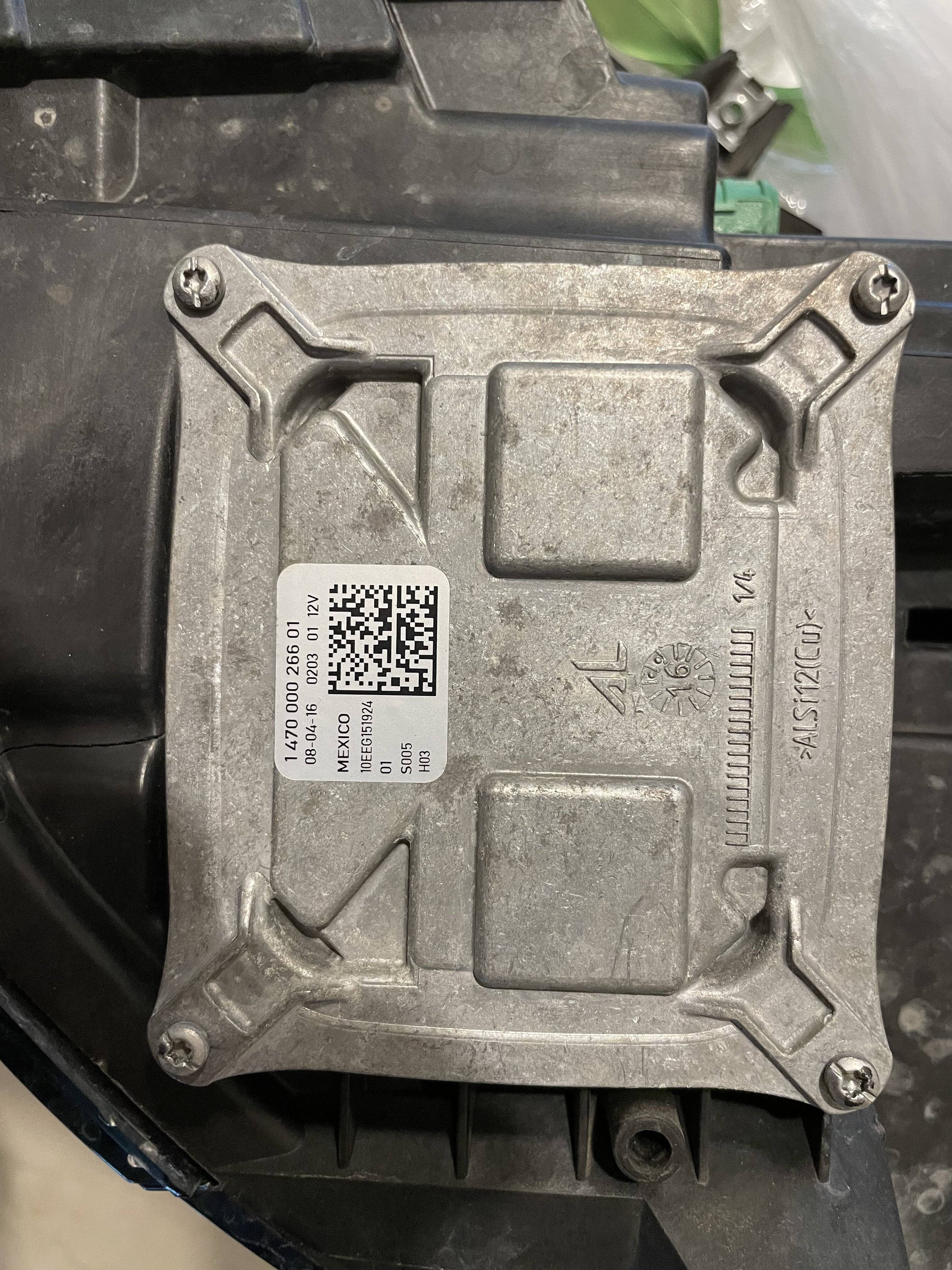

La mia paura è che la configurazione “led” con centralina xenon -> centralina led -> led abbia generato qualche danno alla centralina xenon.
Se vuoi io ho un proiettore dx parcheggiato con coccia rotta ma funzionava tutto perfettamente (25W). Se ti vuoi avventurare in una sostituzione.. se funziona mi dai un milione d’euri, se non funziona me lo rendi.
Col faro in mano però posso dirti che potrebbe essere una cosa non semplice. Perlomeno il faro non si apre perché è tutto incollato (almeno il mio). Devi lavorare tutto dalla botola.. manina di fata
