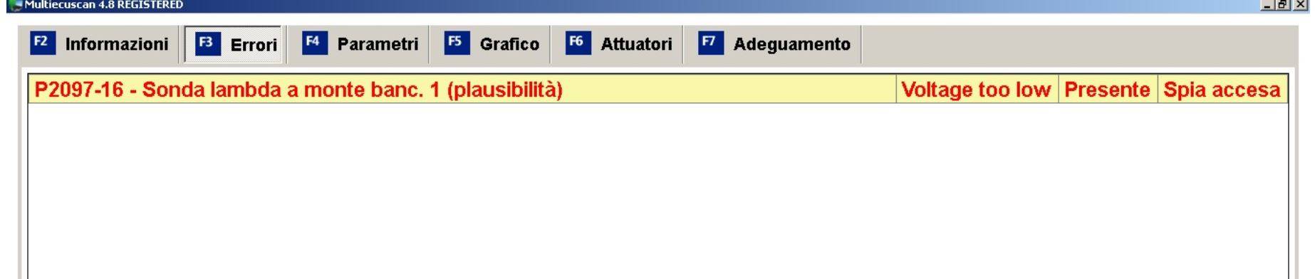

trattasi di una Giulietta (fine 2016) 1.4TB (940FXT1A)120cv con 48000KM mi si presenta l'errore P2097-16 (come da foto) che puntualmente cancello con MultiEcuScan V4.8.

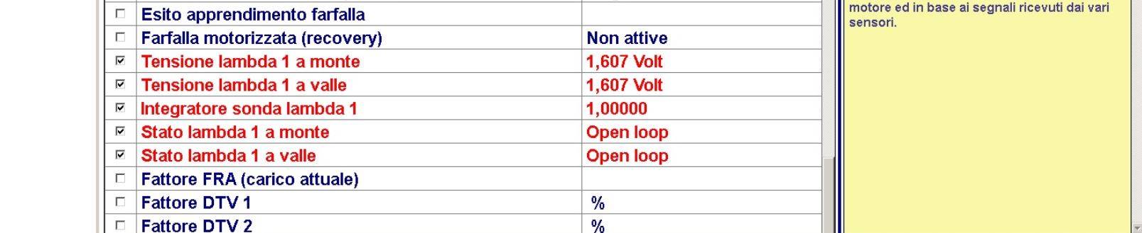

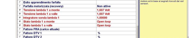

Il motore NON va in protezione gira regolare senza esitazioni, non perde potenza e non emette suoni/ fumi strani , chiaramente la modalità dinamic è inibita, ho notato che la spia anomalia motore si accende dopo 100-150km circa dal suo reset, l'ultima volta avevo il motore in 5a marcia a 2500 rpm da 2-3 min
Ho registrato, con MES, la lettura delle sonde lambda creando un grafico in excel con l'andamento delle letture per un viaggio di 35 min partendo con motore freddo (temp ambiente circa 35°C), andando a simulare tutte le situazioni e usando tutte le marce.

nell'errore segnalato è scritto: "tensione troppo bassa" (Tensione lambda 1 a monte)
è quello che accade quando la sonda lamda perde efficacia,
hai provato a sostituirla ???

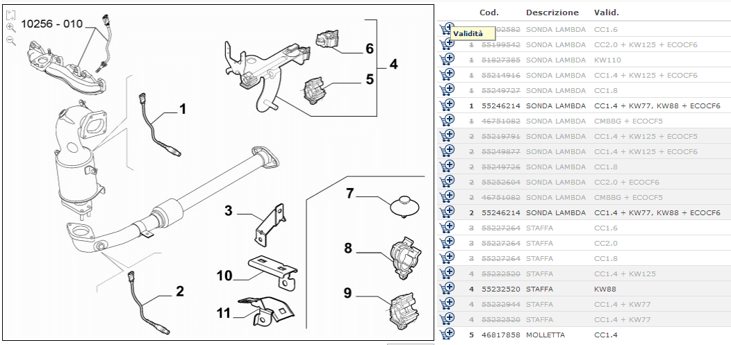

solo come esempio ti metto una foto di quello che si vede su EPER
riguardo ad una Giulietta 1.4TB 120 CV MY2013
perchè il mio EPER arriva solo fino al 2014
le due sonde lamda hanno lo stesso codice
ma ripeto sono riferite alla versione MY2013, la tua del 2016 non so se sono uguali o cambiate

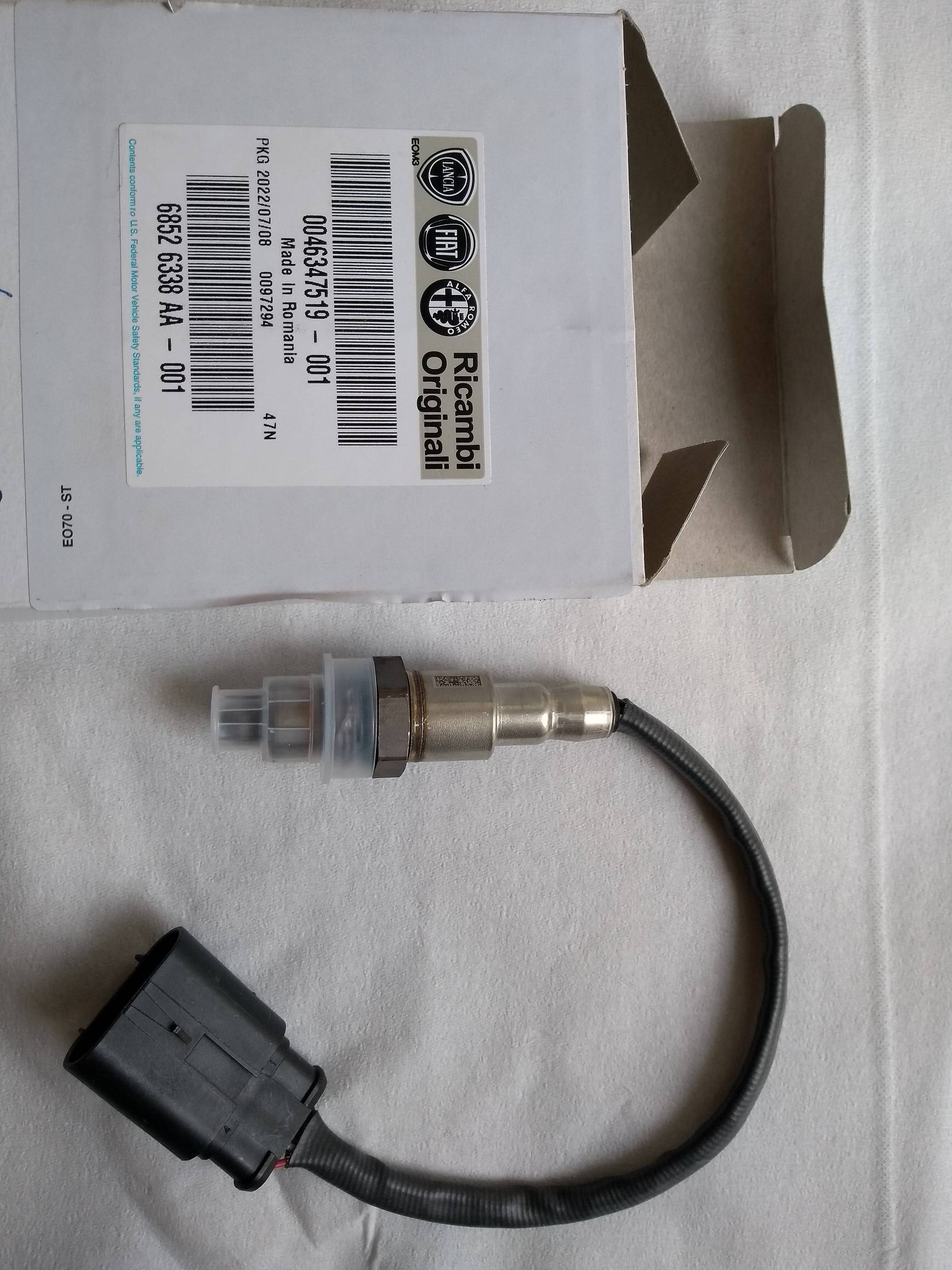

Buonasera a tutti volevo velocemente aggiornare a riguardo;
ho comprato il ricambio al costo di 130Euro, ho preferito l'originale, e mi sono procurato anche la bussola del 22mm aperta per l'installazione.
Posto le foto del ricambio sperando di fare cosa gradita
Chiedo, cortesemente, se qualcuno riesce a fornire la coppia di serraggio corretta per l'installazione della sonda?
Ringrazio
