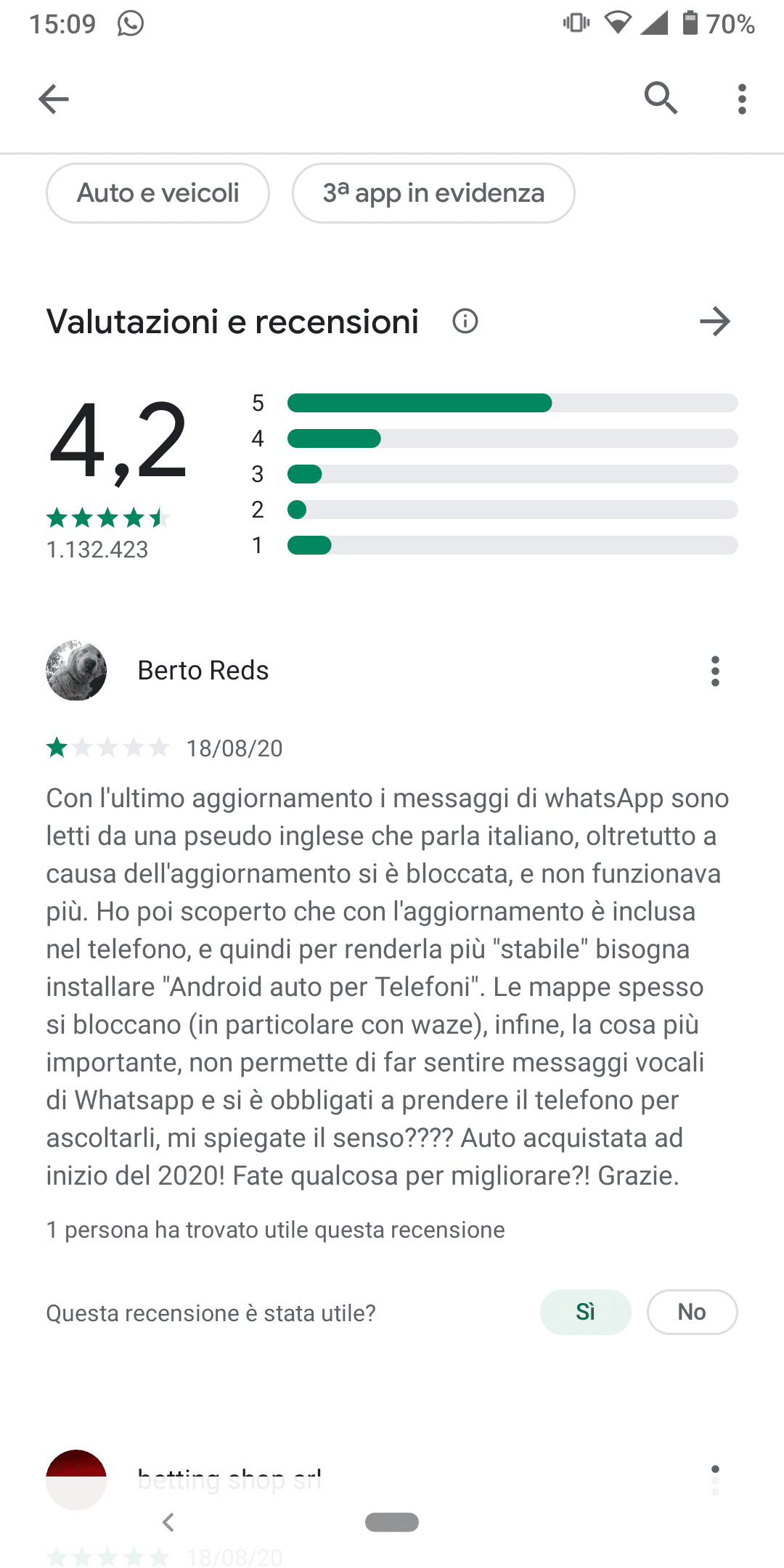

Attualmente Android auto è particolarmente disastroso e la cosa risulta bene anche dai commenti recenti sul Play Store. Aggiungo anche la frequente disconnessione con Spotify in uso.
