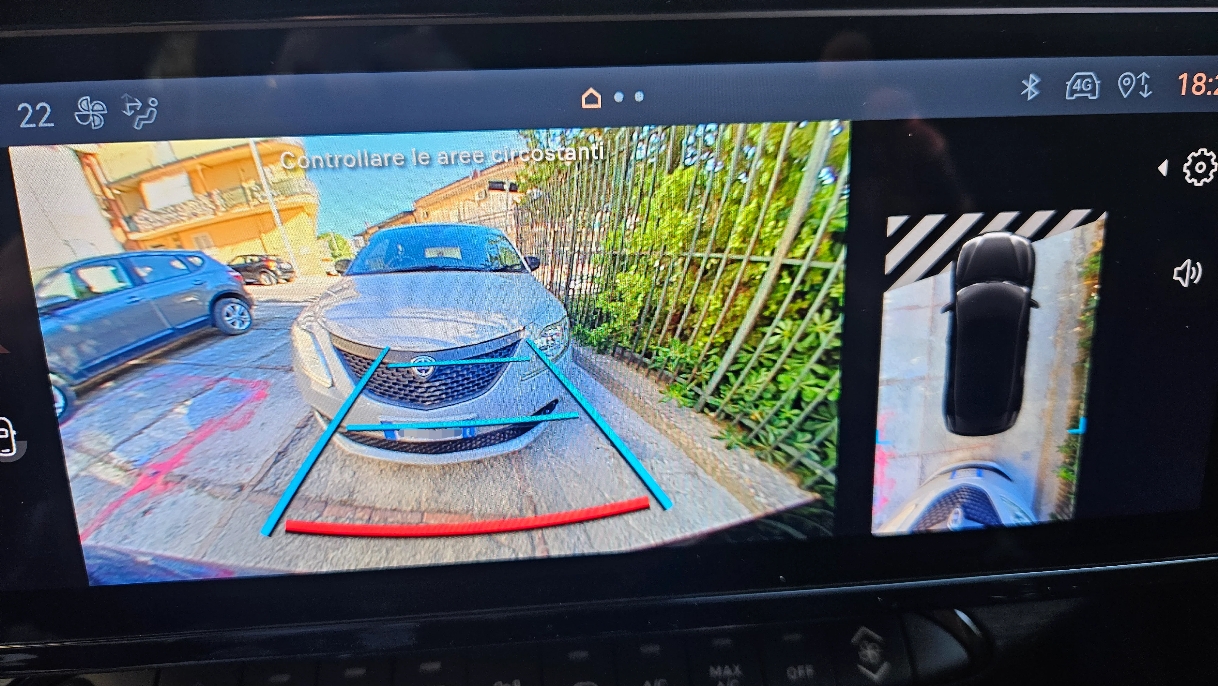

questo è quello che mi appare quando metto in drive dopo aver fatto retromarcia!! dietro i sensori funzionano, avanti no, mi sono avvicinato ad un vaso a momenti lo colpivo ma nello schermo c'era ancora l'immagine della ypsilon dietro di me! poi c'erano ste strisce zebrate che per me indicano i sensori guasti che non riproducono immagini né suonano

Le strisce indicano che la telecamera è solo dietro, davanti hai i sensori. Prima di andare in officina controllerei il volume, a memoria mi sembra sia differente il controllo da quello della radio e del navigatore.

Ma le strisce zebrate ce le hai sempre? Dovrebbero andare via ma solo quando la telecamera 360 gradi è riuscita a catturare tutto quello che c'è intorno alla macchina..
