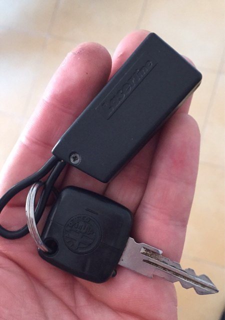

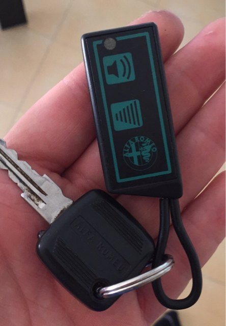

Nella mia 164, il precedente proprietario aveva montato un antifurto presumibilmente originale. Ma non capisco come ne dove sia collegato! Purtroppo non ho nessun manuale di istruzioni ne indizi sul modello... L'unica cosa che ho a portata di mano è un telecomando che era con le chiavi. Qualcuno sa aiutarmi?
#2
permettimi anzitutto di dire che quel telecomando è una figata pazzesca :D
per quanto riguarda la centralina ti sei guardato un po il vano motore?? non hai trovato qualche centralina diciamo "anomala"?
#3

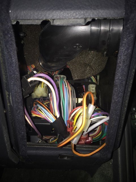

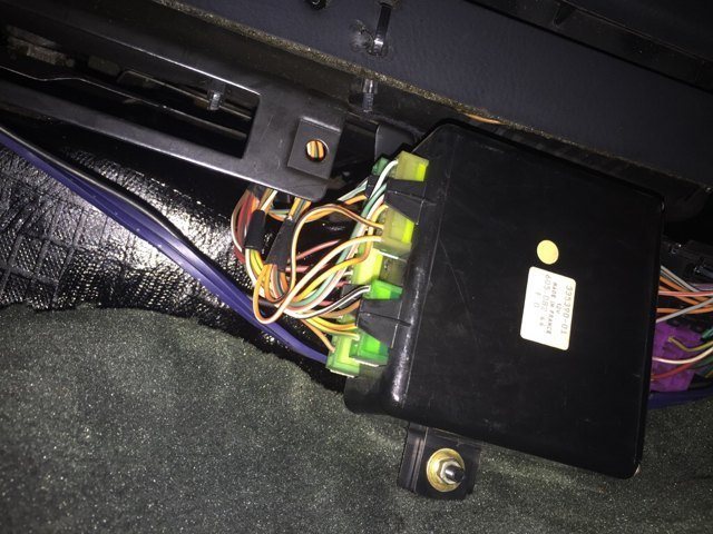

Il telecomando tra l'altro funziona, se premo uno dei due tasti si illumina una luce verde però non succede niente. Secondo me doveva essere una sorta di apertura centralizzata, almeno l'idea che ho è questa. All'interno dell'auto ci sono dei sensori dell'antifurto, ma centraline strane nel vano motore non ne ho viste. L'unica è uno scatolotto nero con un sacco di fili sotto al cassetto porta oggetti con scritto "Made in France". Domani faccio una foto!
#4

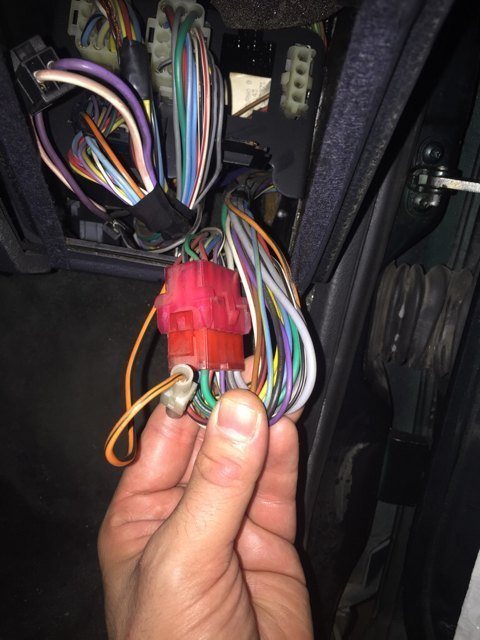

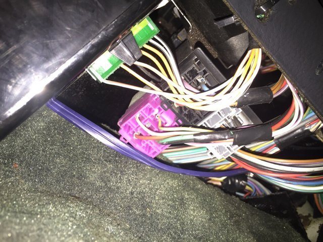

Ho fatto qualche foto alla centralina sconosciuta. Oggi devo smontare mezza auto per installare l'amplificatore e l'auto radio per cui vedo se riesco a capire dov'è sta maledetta cosa dell'antifurto!

Finalmente l'ho trovata. Era nel vano motore collocata dietro al radiatore in una posizione pressoché invisibile!!! Ho dovuto smontare mezza auto e seguire i fili per trovare sta maledetta centralina. Alla fine sono riuscito anche a rimettere in funzione il sistema, ho solamente scollegato la sirena che tanto non mi interessa. Ora funziona la centralizzata con il telecomando, spettacolo! [emoji2]
