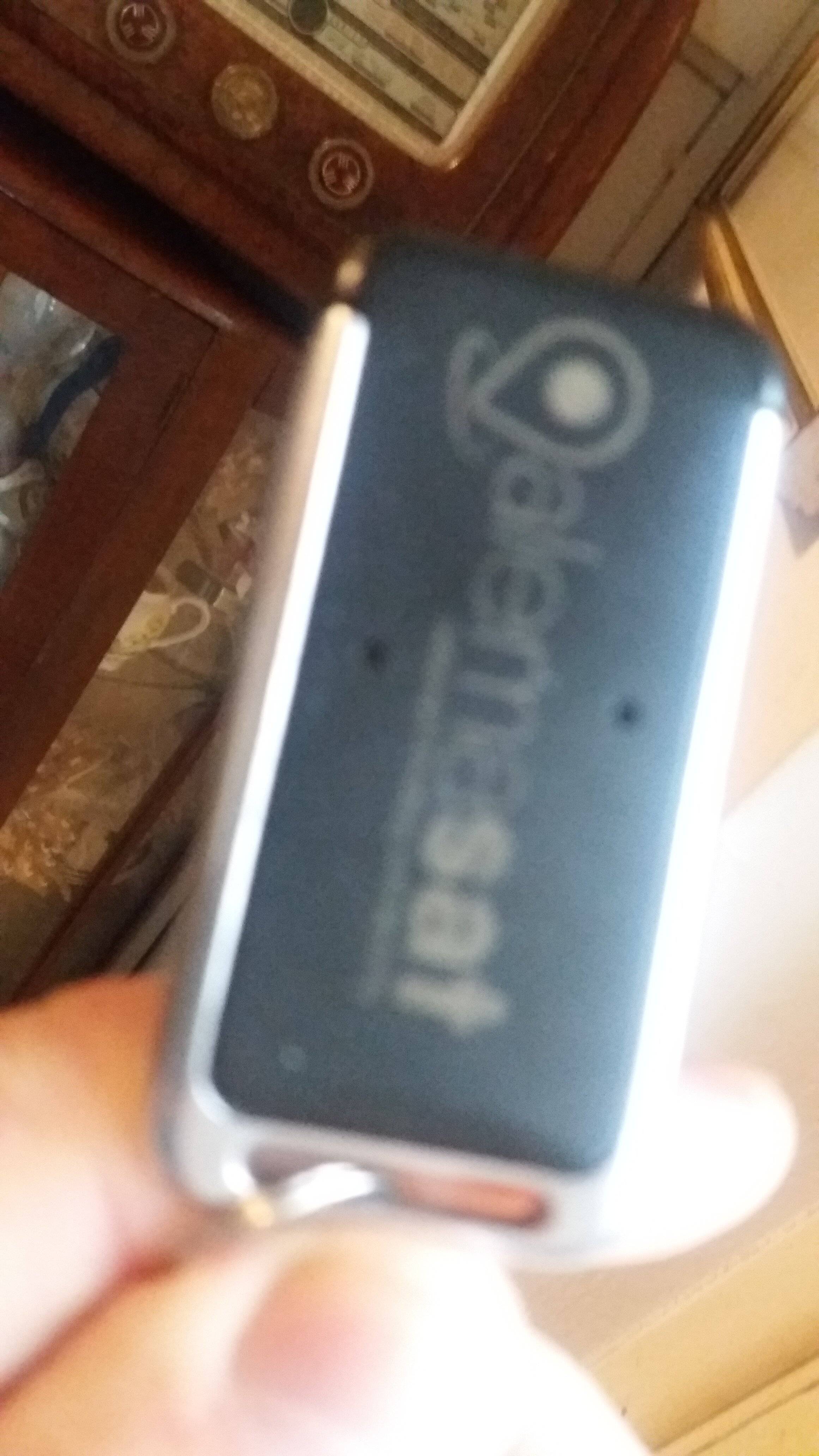

con il dispositivo che hanno montato a me la macchina non va in moto neanche se cambiano la centralina, se in macchina non c'è la sua chiave lui, che è montato sulla linea Can ..., da delle informazioni sbagliate che impediscono l'avvio, non è rilevabile e montato in un punto casuale ... si chiama mosquito è della Alemasat, ho speso 300 €
Quanto costa il montaggio?
