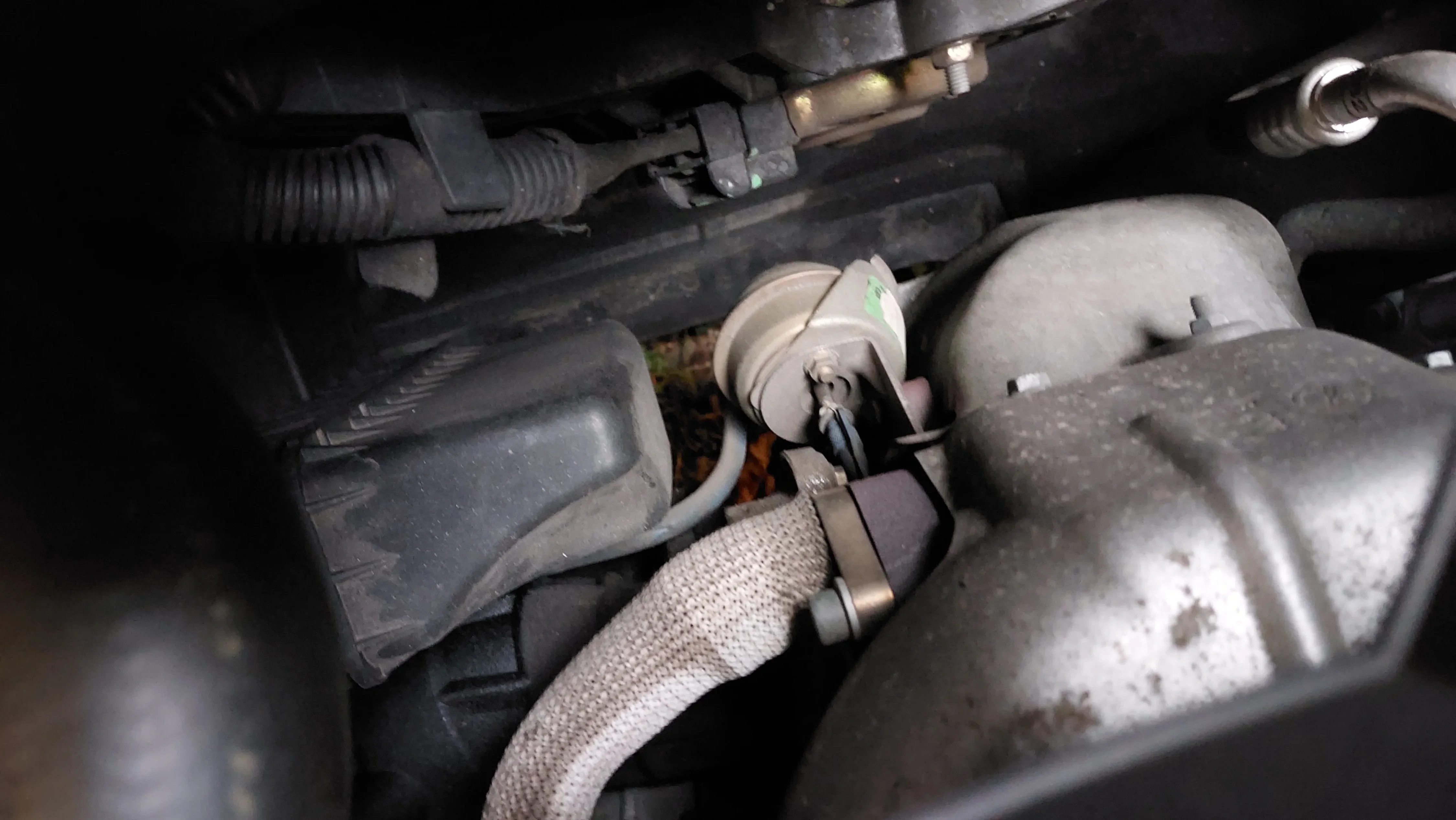

oggi controllando con alfa obd apertura della valvola che regola la geometria variabile al minimo la dava al 75%.
Accelerando ovviamente diminuiva. Ora mi chiedo è una percentuale giusta? Non dovrebbe stare al 100% al minimo?
Il motore è un 1.9 115cv 8v.
Grazie
Sulla turbina c’è una battuta di fine corsa guarda se si appoggia probabilmente il sensore è starato o la depressione non è sufficiente a tirare del tt ma dovrebbe darti problemi di erogazione..
Dovrei guardare se si appoggia quando è accesa al minimo? Grazie
L'erogazione mi pare buona, la macchina tira di brutto, in alto dopo i 2800 mi sembra sia un po' fiacca ma credo sia perchè è 8v.
Grazie
Sì quando è accesa c’è depressione e tira tt la valvola fino al fine corsa da spenta e tt allungata di solito poi ci sono anche turbine che lavorano al contrario..
Forse pero' non arriva a fondo corsa da accesa. Sotto c'è la foto
Domani chiederò al meccanico come lavora questo attuatore
