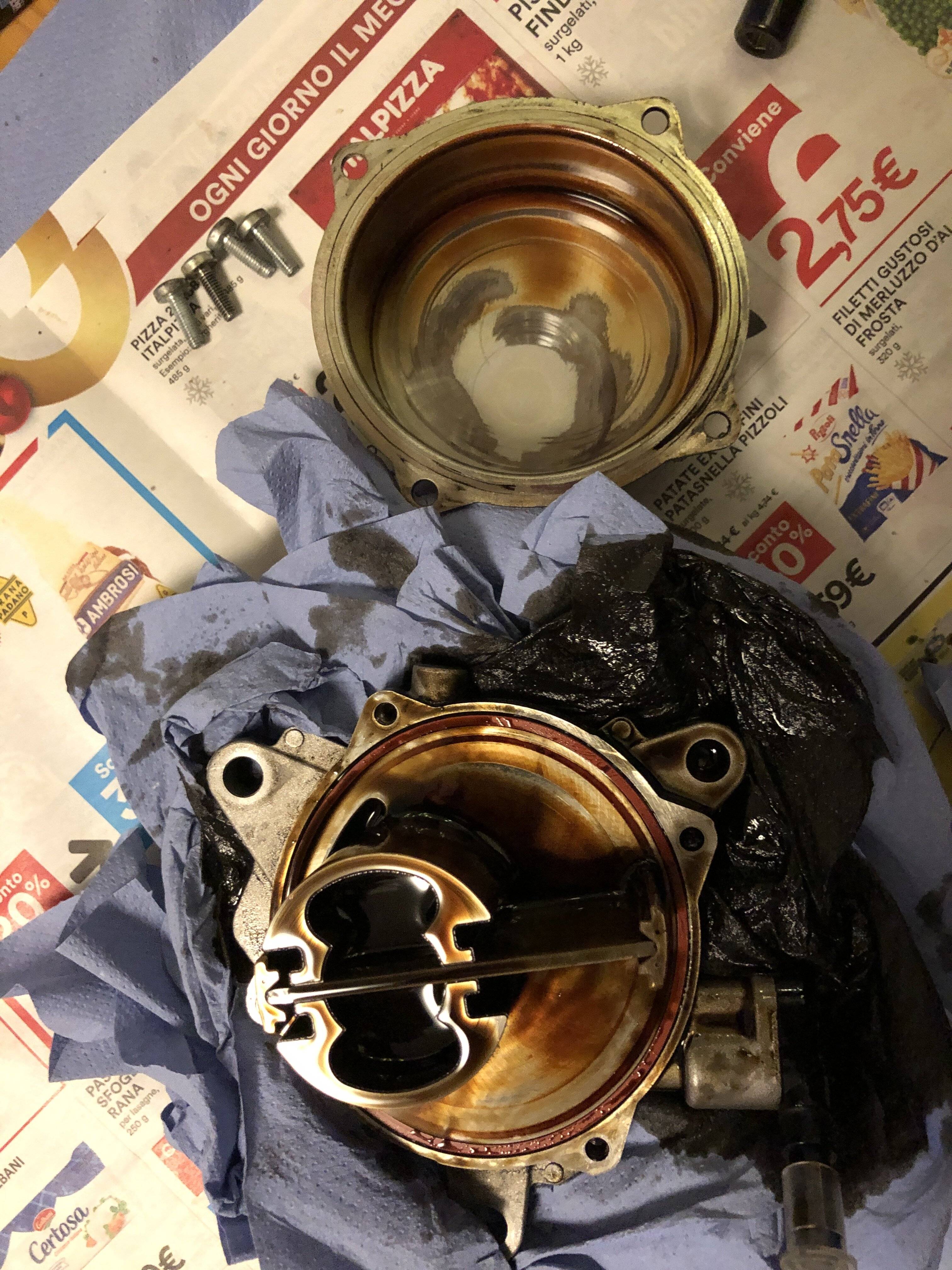

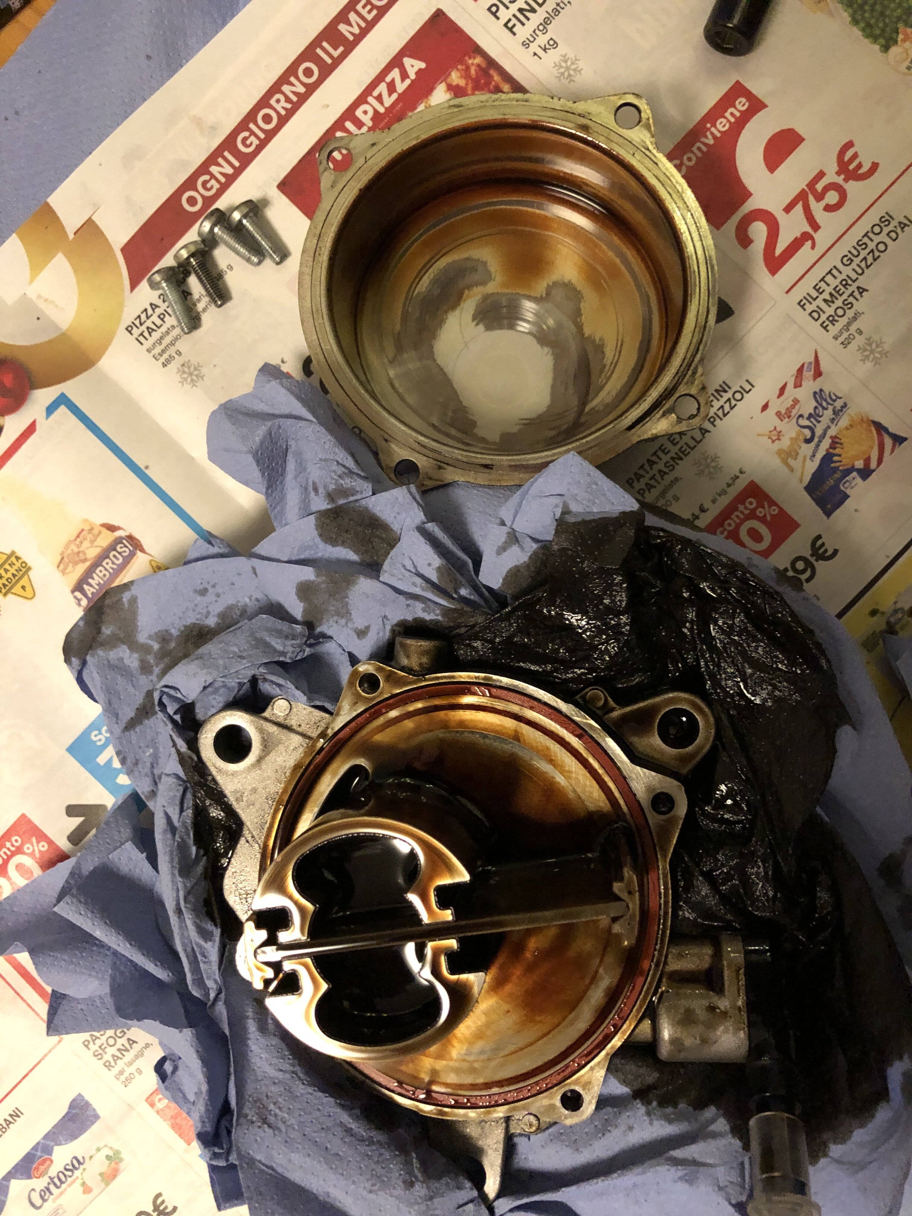

Se perde la guarnizione tra basamento e pompa si, con 15/25 euro di guarnizione tela cavi, ma se perde l'oring interno e difficile reperirlo, per alcuni modelli su ebay è possibile acquistare l'oring incriminato in altri casi come nel mio è stato necessario la sostituzione..
Nel mio caso trafilava dall'oring rosso, che non sono riuscito a reperire..
Visualizza allegato 251505
