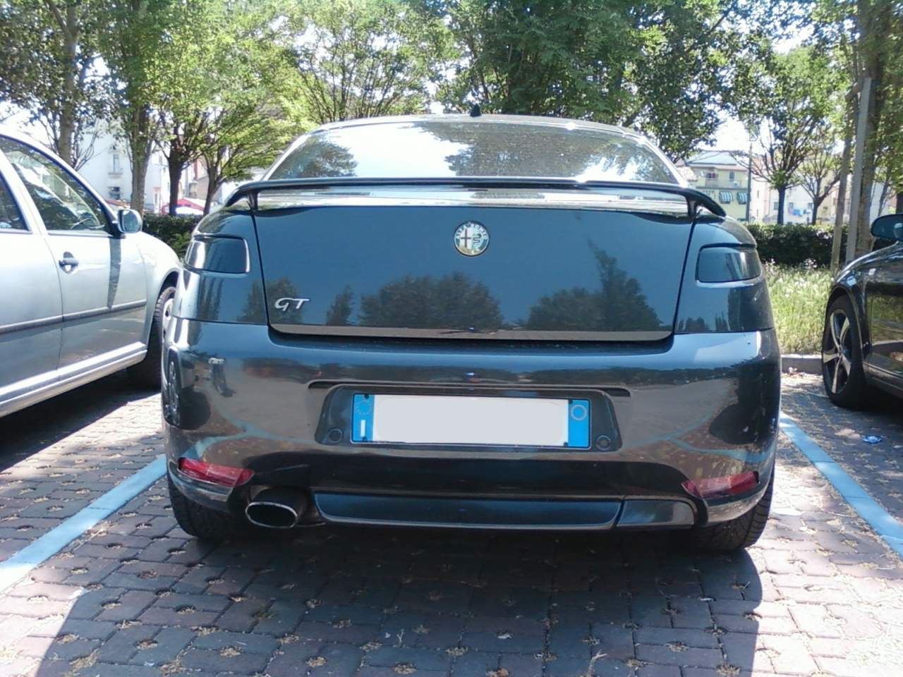

Qualcuno sa come oscurarli da fuori e che effetto si ottiene? lo ho visto su altre macchine ma sulla gattona mai..=(
per oscurare prendi la vernice speciale nero oscurante e lo fai per fuori.
oppure prendi nero opaco e lo mischi con trasparente a seconda della percentuale di nero che metti lo fai più o meno scuro.una volta asciugati per bene prendi la carta abrasiva 1500 o 2000 se esiste e levighi via un po per uniformare il tutto poi dai una mano di trasparente lucido e il gioco è fatto io li ho lasciati opachi.
Photo0148.jpgecco la foto
grazie mille dei consigli, appena ho un po' di tempo ci provo però non li vorrei così scuri, vedrò di fare qualcosa di più soft, giusto bruniti. Grazie ancora.
oggi ho visto una GT BlackLine, ed aveva i fari posteriori bruniti, comprese le gemme sotto il paraurti...devo dire che le donavano molto.
Pure a me piace un sacco anche se non l'ho mai vista dal vivo. Quelli di clodia anche se bellissimi forse sono già troppo scuri per i miei gusti..=)
