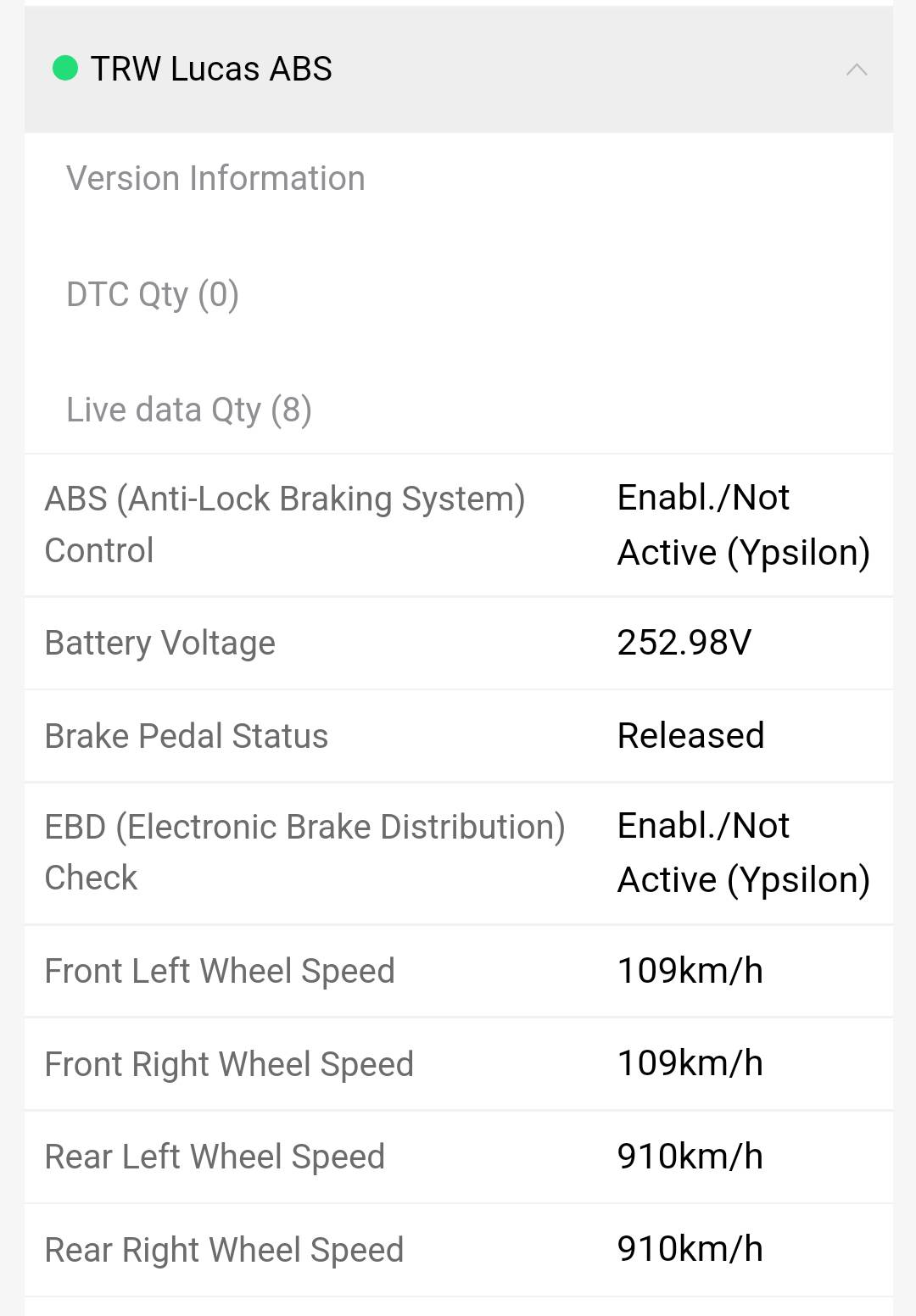

Grazie per la risposta @Enzolino, questo tipo di problema mi sta annoiando, anche se tutte le altre cose della machina funzionano benissimo, oggi ho fatto un monitoraggio del ABS e questo codice B00f8 e P000 sono permanenti, è la cosa strana sono i valori (anche se per me che non gli capisco bene mi sembrano alti), screenshot allegato
