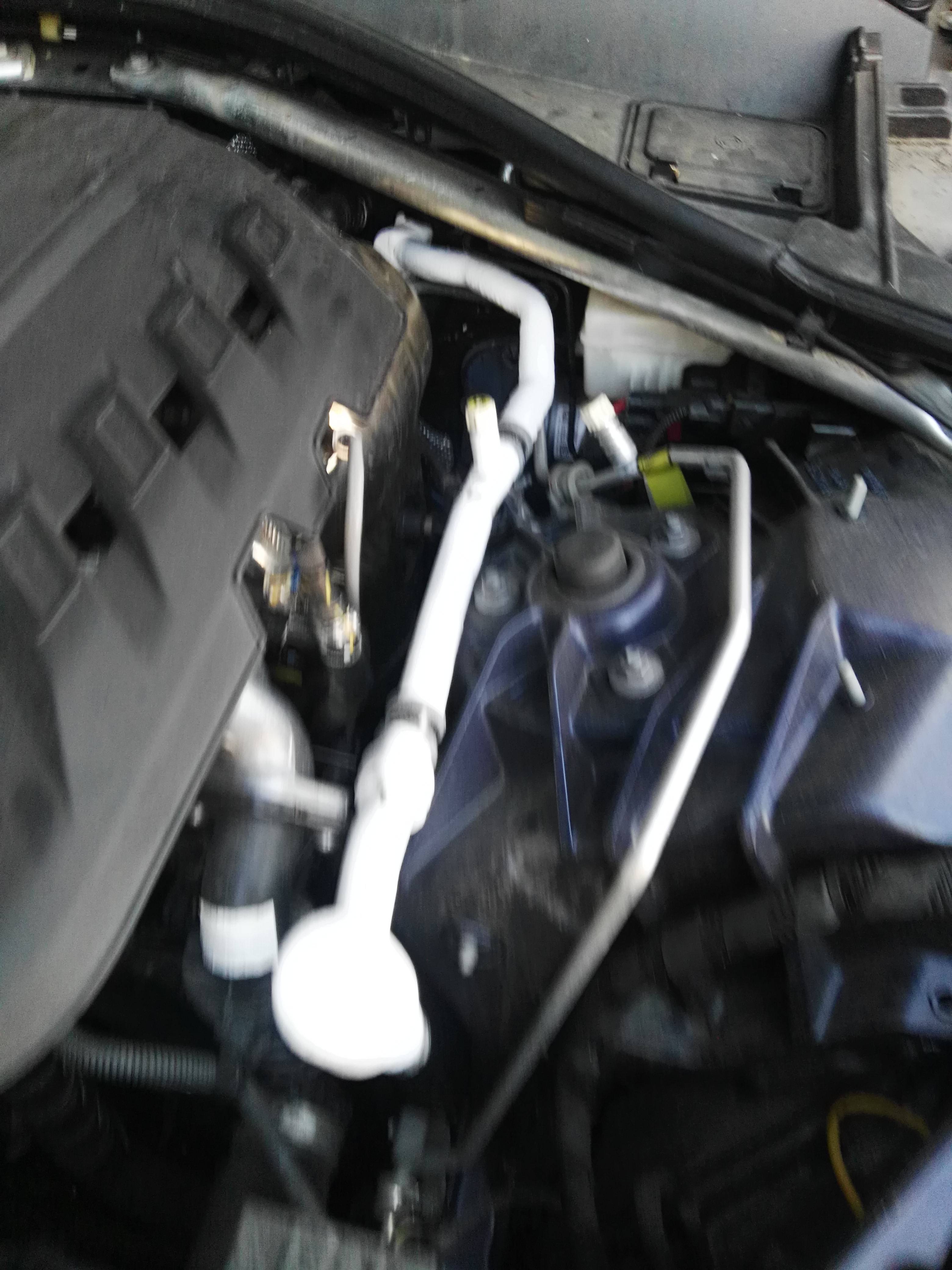

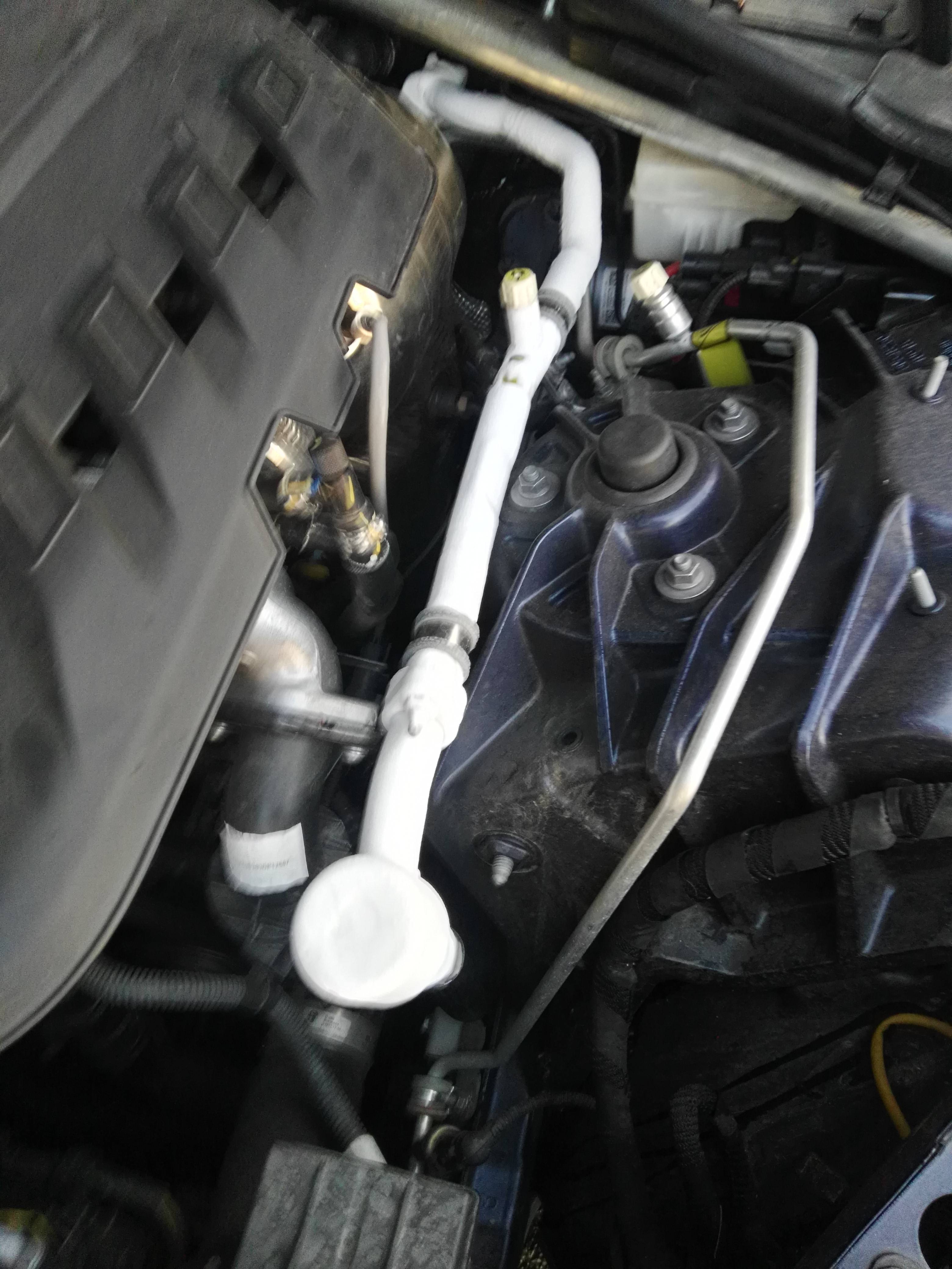

Buongiorno a tutti,
volevo chiedere se a qualcuno di voi è capitato questo problema con Giulia 2.2 diesel, 150 cv AT8.
D'estate, con le temperature alte e con un elevato tasso di umidità, mi è capitato che l'aria condizionata vada in blocco. Aperto il cofano del motore ho visto sulla serpentina dell'impianto della AC una coltre di ghiaccio. Allego foto per illustrare meglio la problematica.
A qualcuno di voi è mai capitato? Diagnosi?
Grazie a tutti.

Credo che prima di qualsiasi operazione sia necessario verificare il livello di carica dell'impianto, è probabile che l'impianto sia semiscarico.
Reazioni: Flavio81
Quello che dici è vero ma in realtà nel caso specifico di Giulia c'è proprio alla base un problema di natura software.
Con l'aggiornamento software alla centralina del clima si risolve.
Flavio, nel frattempo se ti capita di nuovo, spegni il compressore del clima per circa 4-5 minuti e riattaccalo, è sufficiente per "scongelare" il condotto del clima e ripristinare il corretto funzionamento dell'impianto.
Difetto “noto” che si risolve quasi del tutto aggiornando il software e riallineando le portelle
nei viaggi lunghi d’estate può capitare anche dopo aggiornamento, a questo punto va fatto scongelare, spegnendo il compressore per qualche minuto (ma si cuoce) oppure con una sosta caffè all’autogrill. il caldo del vano motore lo scioglie in pochi minuti
nel caso di questo impianto, non è quasi mai colpa del livello di carica
Nella mia il clima d'estate messo so LO quindi alla temperatura piu bassa dopo circa dieci minuti e come se non msndasse piu aria fredda mentre in automatico va bene e in alfa dicono che non ci sono aggiornamenti da fare poi loro lo provano un minuto e grazie che va bene sembra che li vuoi prendere in giro
