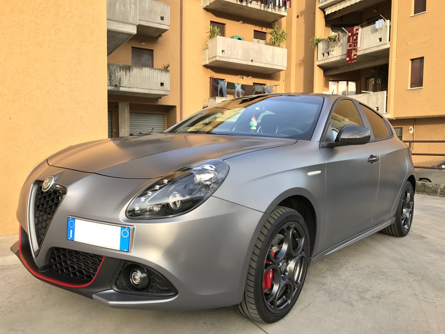

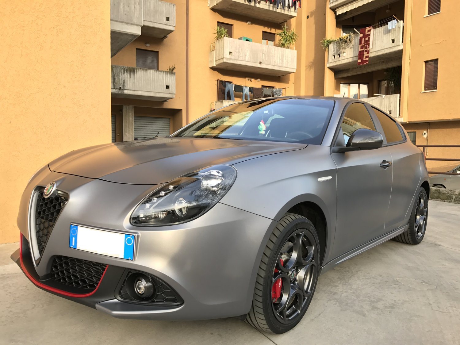

Buongiorno a tutti,
ormai da circa 10 mesi sono possessore di una Giulietta 2.0 JTDm Super con Sport Pack.
La macchina va benissimo in termini di tenuta di strada ma,una cosa di cui sono deluso e che ho già fatto presente in concessionaria,è il fatto che non c'è la possibilità di scegliere come optional,un assetto più basso.
Sono molto soddisfatto dell'allestimento scelto ma lo spazio che c'è tra passaruota e ruota è davvero inguardabile per un'auto del genere,l'auto è ancora in garanzia fino a maggio 2018 (salvo estensione) però non riesco veramente a sopportarlo tutto quello spazio.
Che consiglio mi potete dare per non andare a ''toccare'' troppo la macchina ma allo stesso tempo abbassarla un pò?
Visualizza allegato 138679

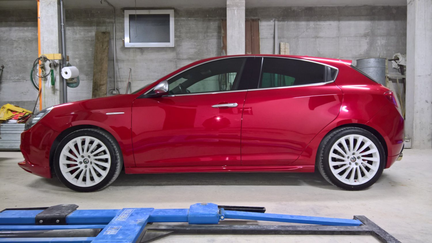

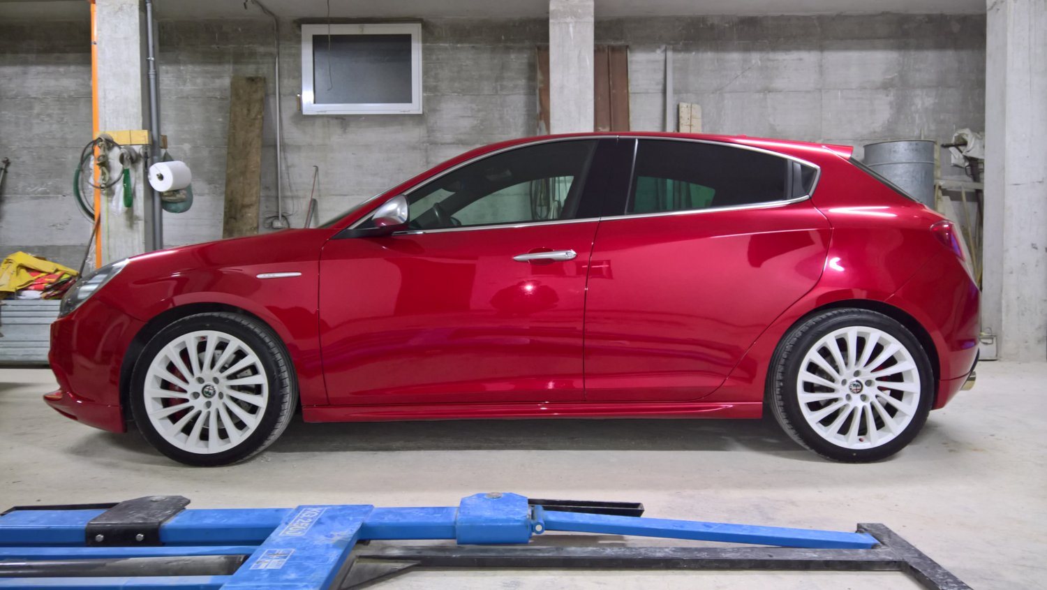

Stessa tua auto, stesso tuo problema... Soprattutto all'avantreno si nota questa cosa... Che con i cerchi da 18" salta ancora piu all'occhio! Dietro sarebbe quasi accettabile... Davanti dovrebbe essere più bassa di almeno 3 cm

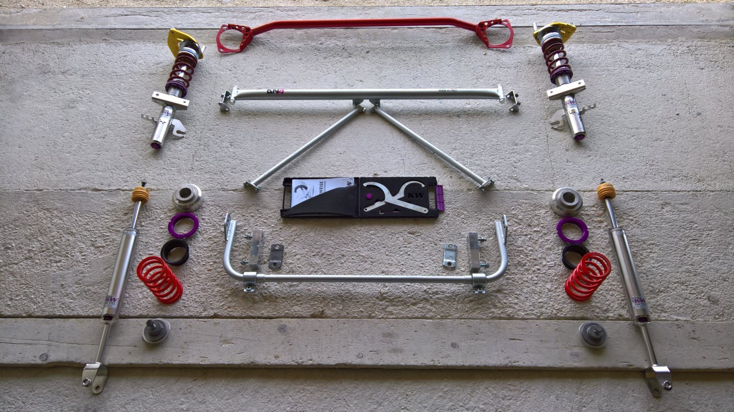

E completamente regolabile in estensione compressione altezza campanatura
Il kit e fornito di:
BARRA DUOMI ANTERIORE
BARRA DUOMI POSTERIORE
COPPIA TOP MOUNT ANTERIORI SU UNIBOLL
BARRA ANTIROLLIO POSTERIORE
REGOLAZIONI ALTEZZA ANTERIORI
REGOLAZIONI ALTEZZA POSTERIORI
    174.6 KB · Visualizzazioni: 2,886
