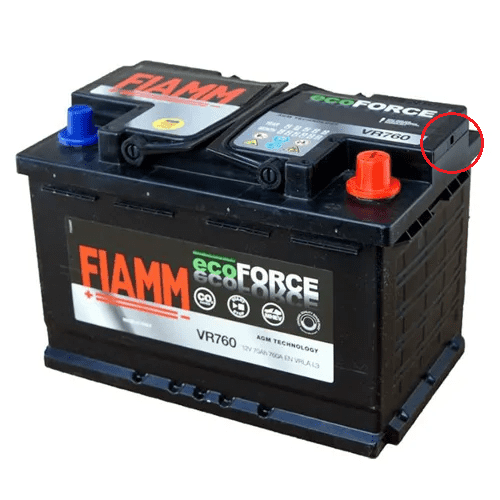

Ciao, oggi mi è arrivata la batteria (Fiamm VR800 AGM) nuova e l'ho appena finita di montare.
Quando ho scollegato lo sfiato dalla batteria questo ha scaricato gas: la batteria era in pressione. E quel gas è pericoloso: idrogeno, ESTREMAMENTE infiammabile.

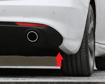

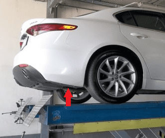

Il tubo (ricordo che qualcuno, a seguito di un intervento malfatto in officina, ce l'aveva penzolante in zona ruota), finisce dietro la ruota posteriore lato passeggero, tra il passaruota e il paraurti, e si infila in un apposito beccuccio (visibile solo rimuovendo la protezione del silenziatore che copre il centro dell'auto) che sfoga in un foro da circa 5/6mm di diametro chiaramente visibile se si guarda sotto l'auto nella zona indicata qui:
