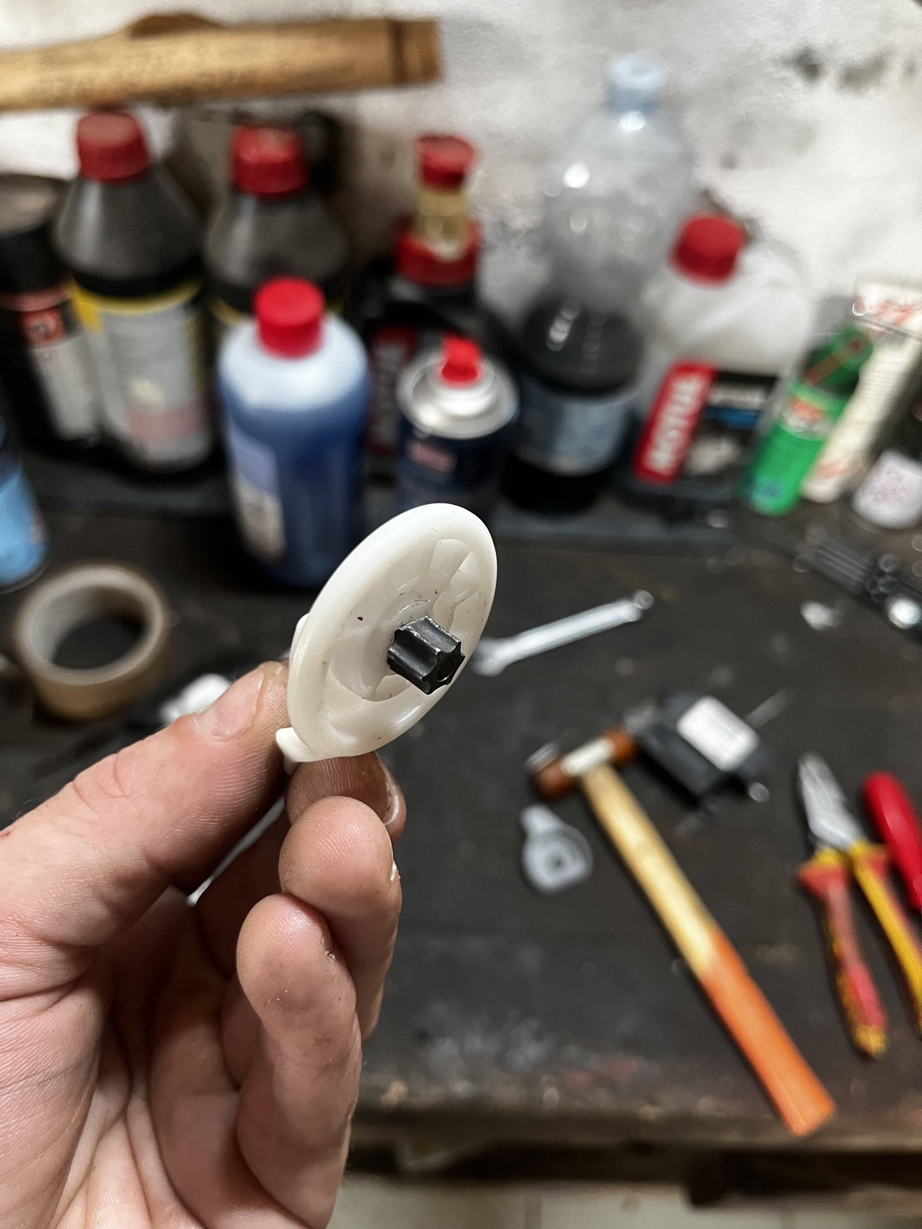

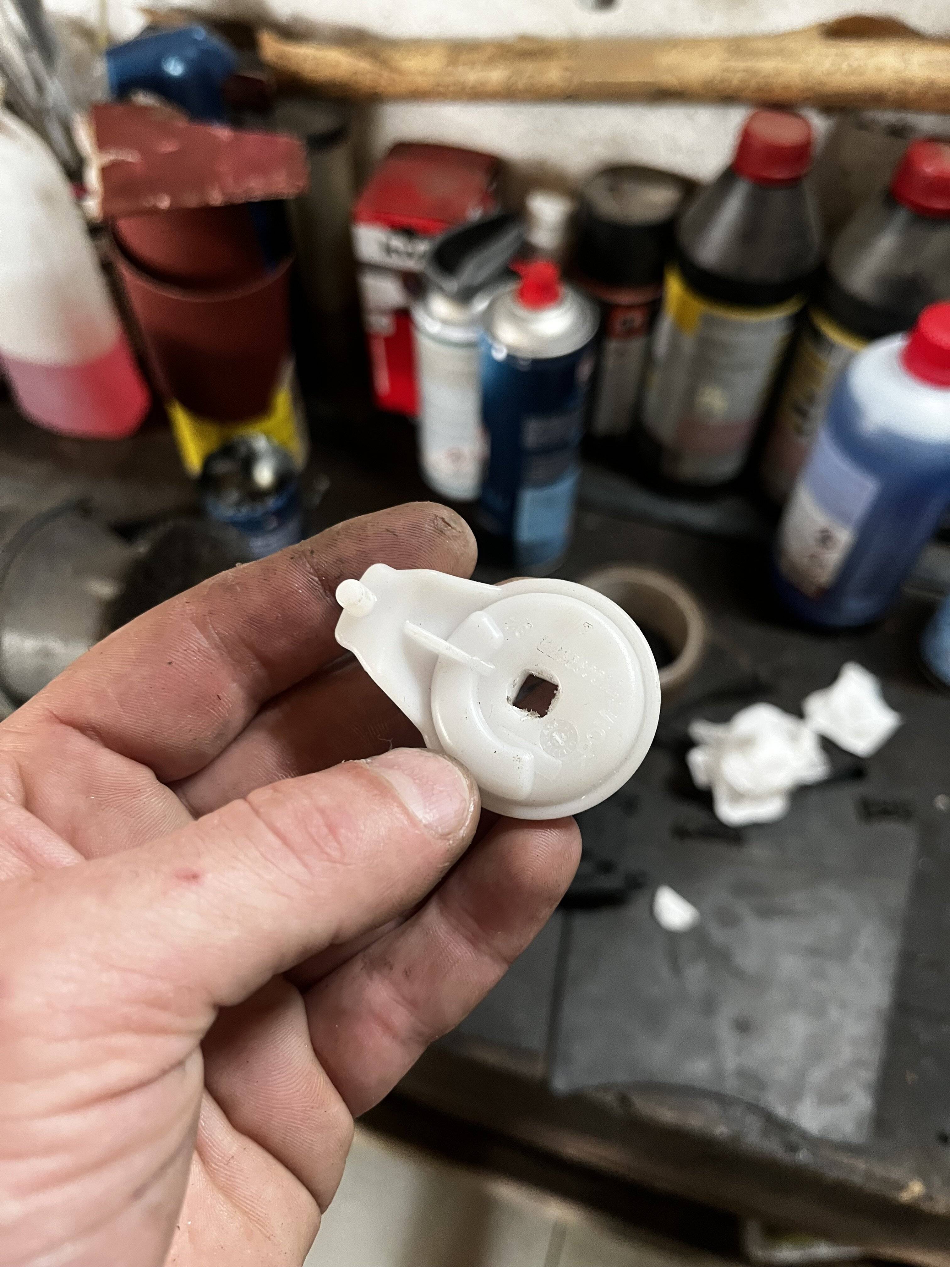

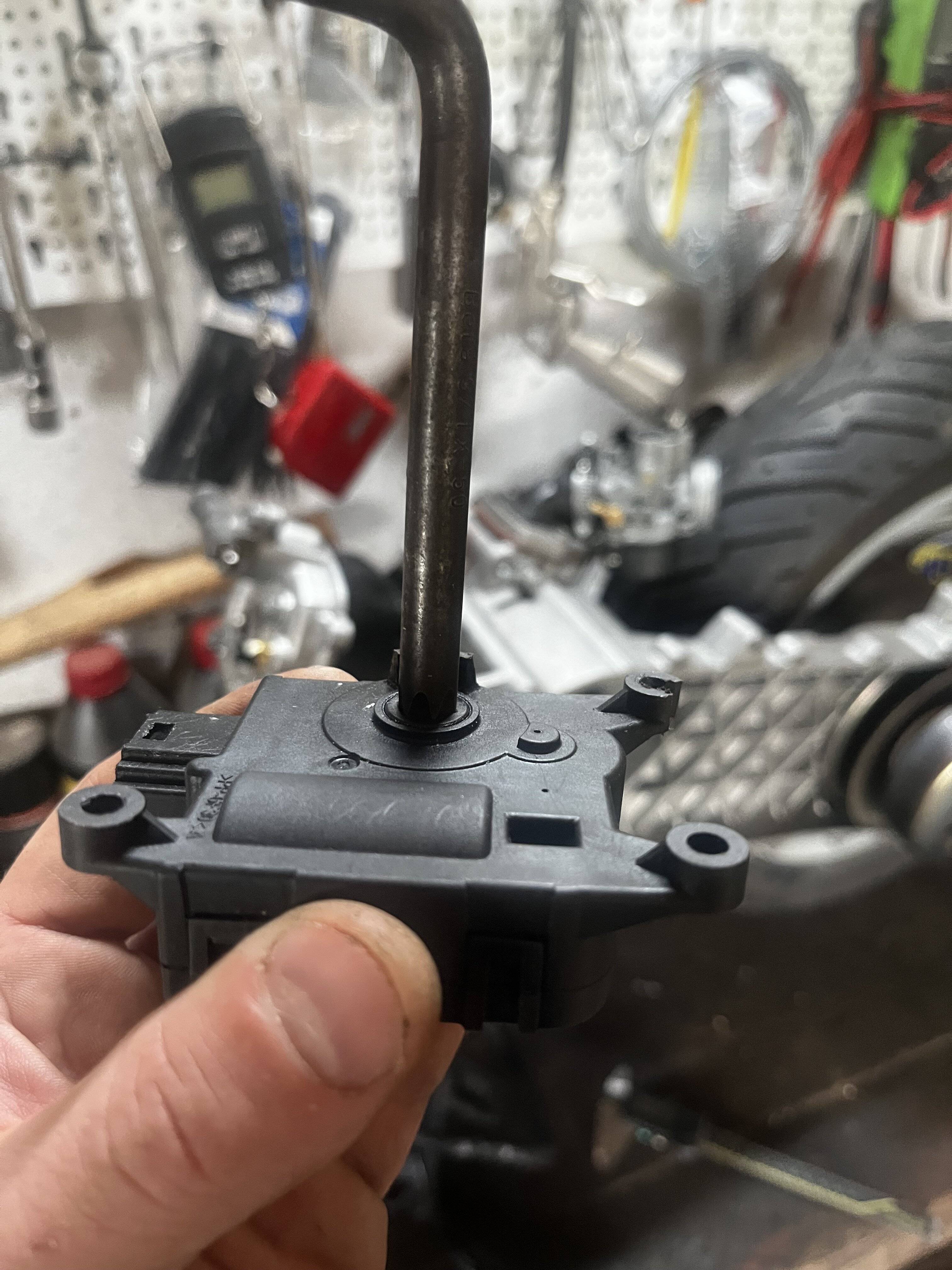

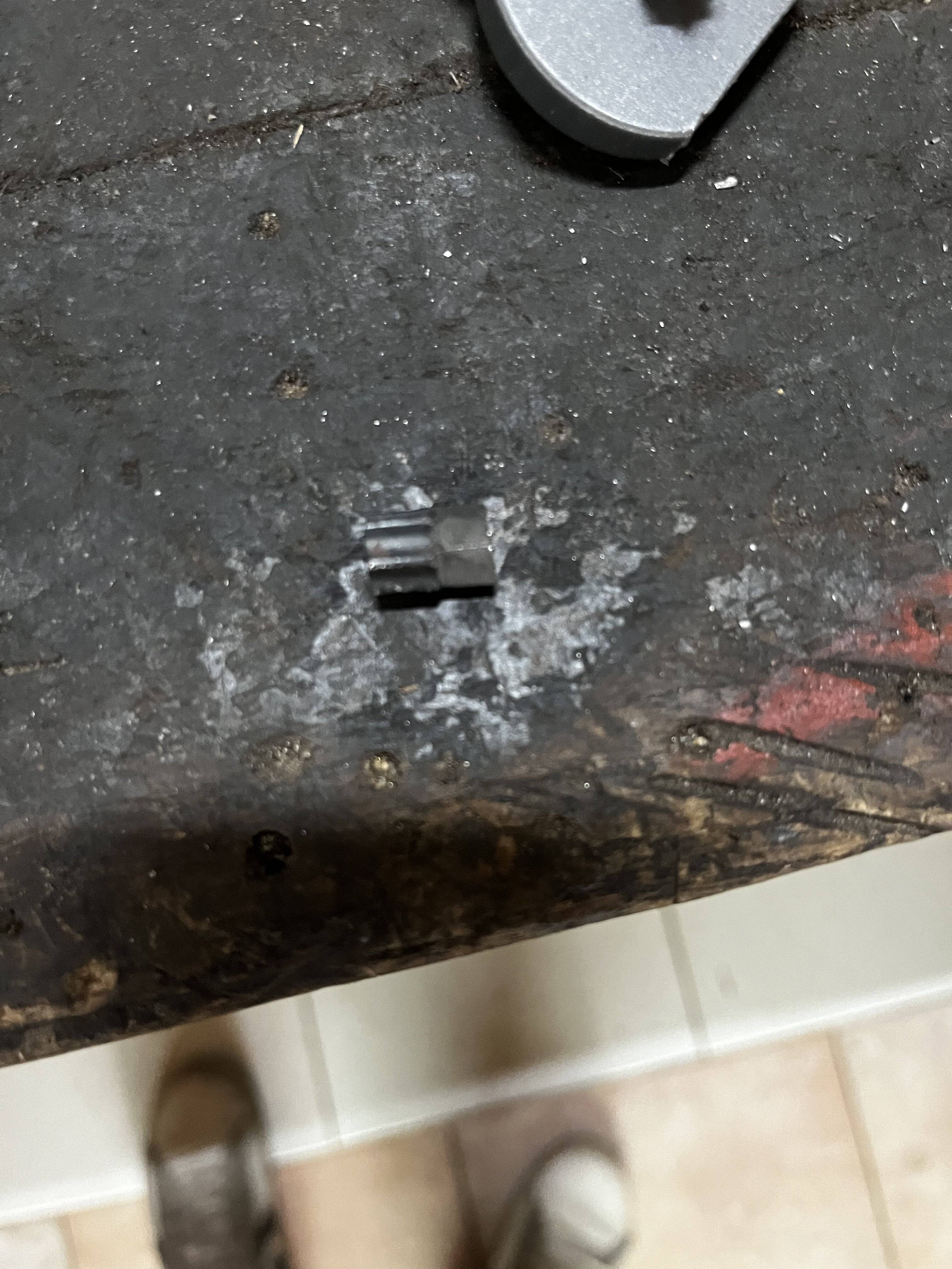

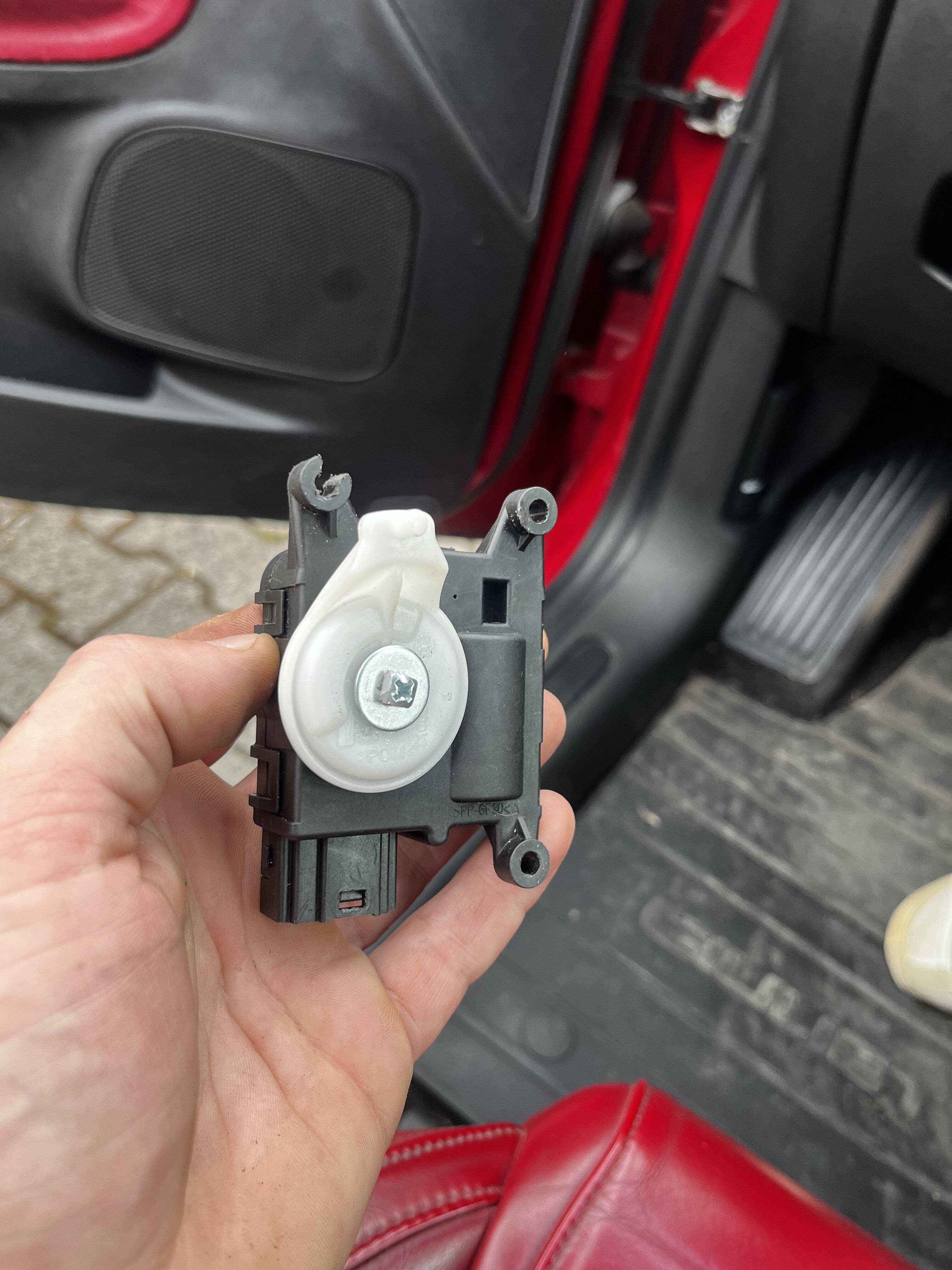

Buongiorno volevo condividere con voi il progetto studiato da me per risolvere il problema dell attuatore ricircolo, dopo svariati pezzi in abs ecc rotti ho deciso di riprodurre la stella in acciaio duro e mantenere la paletta originale rotta facendoci un quadrello al centro 6,3 x 6,3, dopo svariati tentativi nel riprodurre la stella sono arrivato per fortuna a capire che la stella non è altro che un inserto TORX T50, ne ho preso uno da una chiave a L con maneggio tondo da mm9 e l ho tagliata con lunghezza 14mm…. L
Ho portata al tornio e ci ho fatto un buco da 3,5 mm al centro e l ho filettato m4, ora con la lima ho riprodotto nella paletta bianca un perfetto quadrello 6x6 successivamente ho ripreso il pezzo e con lima ci ho fattonil solito quadrellopero maggiorato di 3 mm per permettere la calettatura ed evitare giochi futuri, una volta volta messo dentro ho applicato la vite al centro messo rondella e loctite e serrato bene….. è un pezzo secondo me semieterno e per ora sta svolgendo alla grande il suo mestiere meglio di gran lunga degli abs acquistati, spero di esservi stato utile
