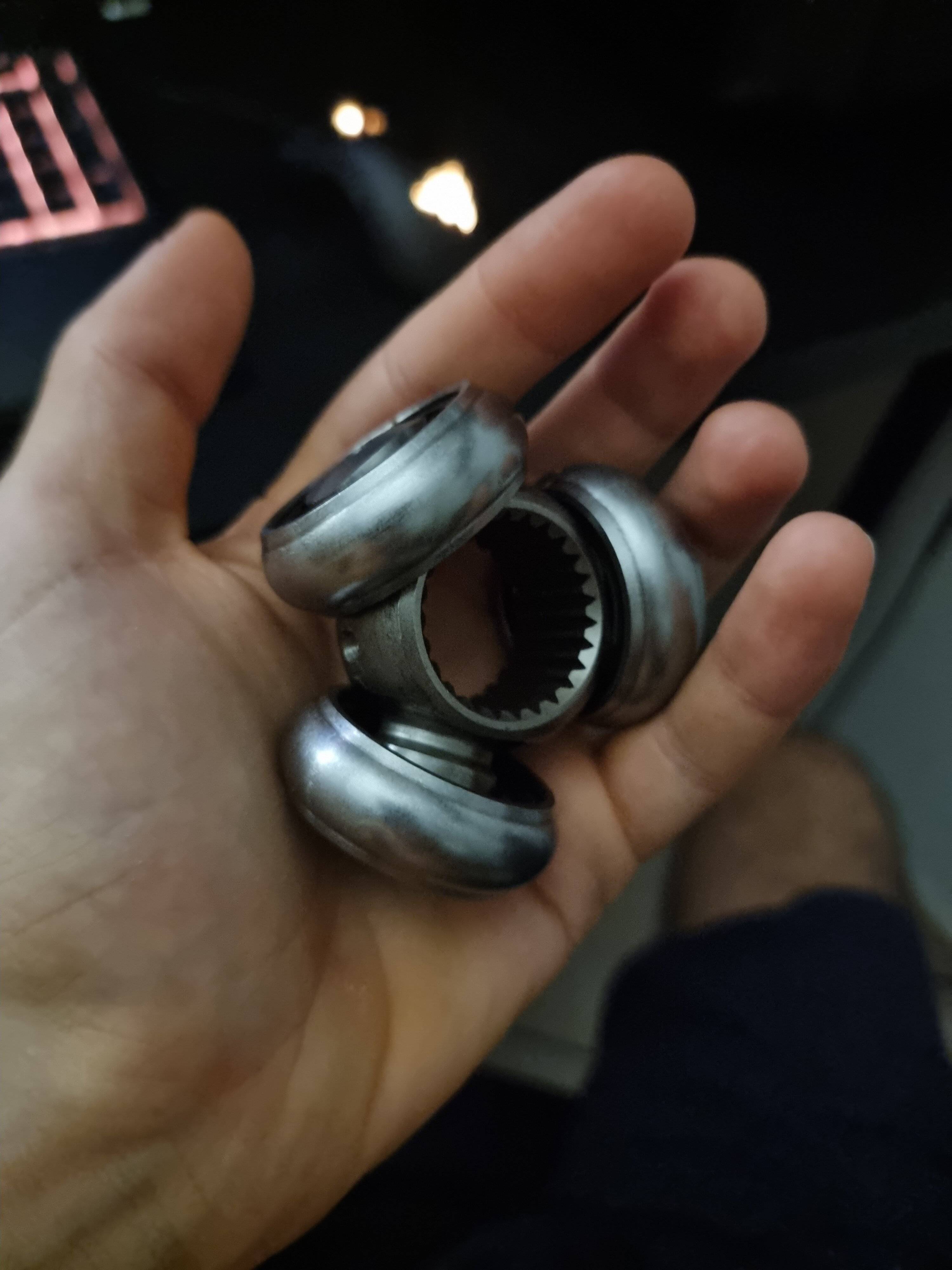

Come se urtasse. Hai presente quando salta la gomma della bielletta vicino al cambio, che "sbatte" il motore quando acceleri o deceleri in zona coppia? Stessa cosa. Solo che i supporti son tutti e tre nuovi, li feci cambiare pensando di risolvere il problema.

Così pensavo anche io perciò li sostituiti tutti. La differenza la sento lato vibrazioni ma non ho risolto quel problema.
Vediamo se è colpa sua come mi consiglia il meccanico
    498.3 KB · Visualizzazioni: 70
Reactions: ziopalm
