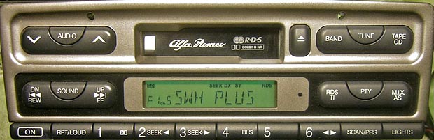

Salve finalmente ho trovato lo stereo di serie della 156 Da Silva a cassette ad un prezzo modico ed anche funzionante. Però sapete se questo stereo necessita di code?
Il proprietario mi dice di non esserne in possesso.Non voglio acquistare col dubbio che poi mi chiederà il code e non potro usarlo.
In allegato foto dello stereo in questione.
Grazie in anticipo per chi mi aiuterà amici!

Aftermarket non si trova. All'alfa me lo danno che prezzo chiedono?
Si chiede il codice.
Ciao, io ho ancora montata l'autoradio Alpine 932, di serie, con cassette (l'auto era di mio padre), ti confermo che ci vuole il codice.

il frontale dell'autoradio è quella in foto postata da alfa 147, vedo 2 forellini in alto nella cornice dell'autoradio..
