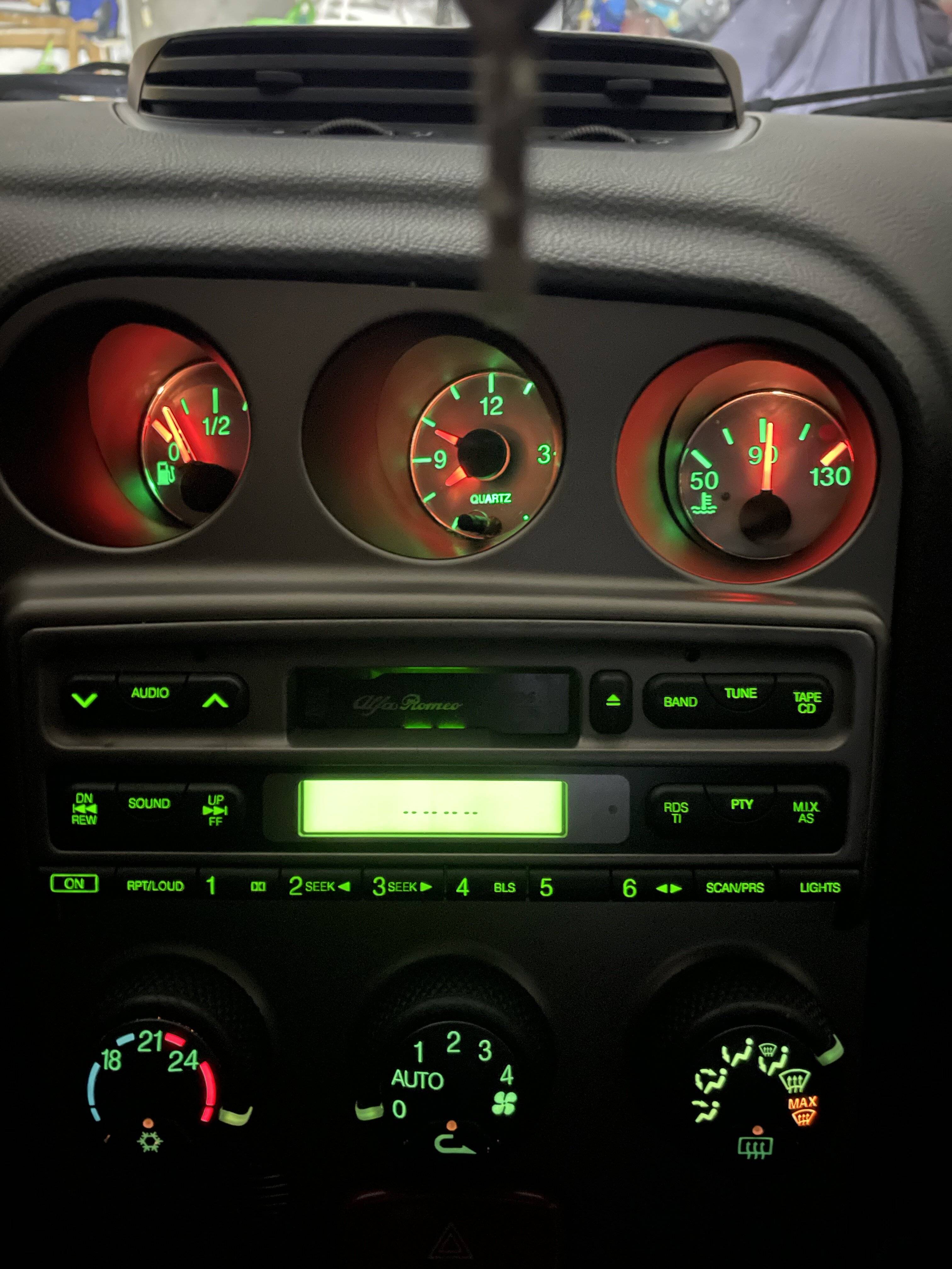

Ciao a tutti
Oggi ho sostituito l'autoradio presente prima (che era una cinesata orribile) e sostituita con la sua originale la 932 alpine,
dopo aver rifatto i cablaggi ho riscontrato un problema: non mi fa mettere il codice
quando ho provato a vedere se si accendesse l'autoradio mi ha richiesto il codice ma ho tolto l'alimentazione volendo continuare tranquillamente con i cablaggi, e non vorrei che avendo fatto ciò me l'abbia mandata in blocco
quindi volevo chiedere c'è un modo per sbloccare l'autoradio e poter inserire il codice che io ho (allego foto per far vedere lo stato attuale)
    966.4 KB · Visualizzazioni: 164
#2
Per chiunque possa servire alla fine sono riuscito a risolvere
basta tenere la radio e l'auto accese per almeno un ora e dopo potrete nuovamente inserire il codice(attenzione avete solo 3 tentativi)
