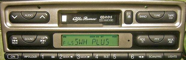

ho un quesito da chiedervi: ho smontato dalla mia vecchia 156, l'autoradio di serie a cassette che veniva fornita come optional. (se non sbaglio è un Alpine tipo 932 - allego comunque foto )
Visto che funzionava perfettamente, vorrei montarla sulla mia 75 1.6 del 1989.
Secondo voi potrebbe andar bene?

Non capisco se la tua domanda verte su un dubbio estetico o tecnico.
Dal punto di vista tecnico non vedo perché non possa andar bene.
Dal punto di vista estetico, se ti piace mettila. :)

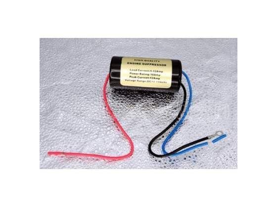

Approfitto della tua cortesia per chiederti un'altra cosa: quest'oggi ho cambiato sempre alla 75, l'altoparlante lato guida (poi sostituirò anche l'altro).
Accade una cosa alquanto bizzarra con l'attuale autoradio installata: a macchina spenta l'audio dagli altoparlanti si sente perfettamente, appena la accendo e aumento i giri motore, si sente gracchiare da entrambi gli altoparlanti.
Come è possibile ciò?

Ti serve un dissipatore di massa... lo trovi a pochi euro presso qualsiasi negozio "specializzato" di hi-fi car o elettronica.
Io lo avevo comprato per la 146 e ora lo stesso dell'epoca lo uso sulla 75... ce l'ho 12 anni
Visualizza allegato 179668
