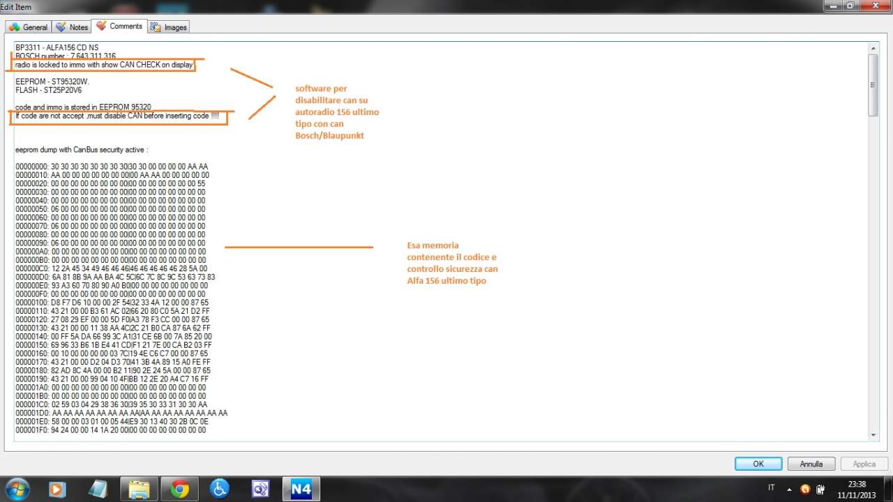

Secondo il mio programma per scodifica e alcuni forum che se mi dai il permesso posto volentieri gli ultimi modelli alfa 156 montano body e autoradio blaupunkt/bosch con linea can contenuta nella 95320
Ps...non mi è mai capitata ma su forum stranieri ne parlano e anche gli sw per le scodifiche
Posto uno shot del programma
#15
Visualizza allegato 104435
Ti posso assicurare che ti sbagli, quando qualche anno fa montai la radio mp3 di una GT sulla mia Crosswagon (che tra l'altro è una delle ultime prodotte nel 2007), feci cancellare il controllo della linea can dalla eeprom della radio per poterla usare (oltre ovviamente a cambiare il frontalino)
Tra l'altro il controllo è facilissimo, se smonti la radio originale non troverai riferimenti alla CAN-A o CAN-B ma troverai, ad esempio, un filo per il positivo sotto chiave o quello che segnala luci accese che non sono previsti ad esempio su 147-GT in quanto, queste informazioni arrivano dalla linea dati.
#16
Senti posso postare dei link esterni con riferimento a quello che ti dicevo...
Io sono un programmatore e ti ripeto come esperienza diretta nessuna autoradio 156 montata da me portala linea can ma secondo i miei programmi esattamente decode tool nyo4 ecc...portano l'esclusione del controllo della memoria 95320....
Ps il controllo non è semplice escluderlo su tutti gli autoradio io ne ho fatti un miglione il 939 alfa 147 fiat 500 grandepunto ec........ devi dissaldare la memoria contenente il code e processarla con il programma se riesce altrimenti ti devi modificare il codice esa a mano e poi riprogrammare e risaldare il tutto....quindi credo che con (il controllo è facilissimo) intendi un altra cosa....comunque secondo i miei programmi e alcuni forum in cui parlano del controllo su 156 non penso che gli ingenieri di un sw che originale costa 5000 euro più gli aggiornamenti sbagli la dicitura per quell modello è probabile visto che si vede solo su forum non italiani che ci sono versioni estere che anno il controllo proprio come il 939 alfa 147 gt ecc......312 blaupunkt 500 fiat199 grandepunto e cosi via.....
