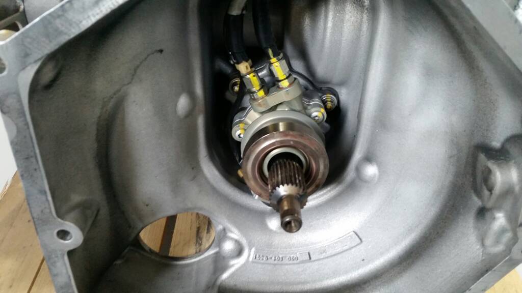

Rido perché mi dici di vedere come è fatta una frizione . E può essere una 147 una Clio o una 500, tutte hanno lo stesso sistema .
a meno che non sia una frizione azionata a cavo quindi completamente meccanica come sulla Opel corsa del 98 .
per intenderci tutte se si rompe lo spingidisco idraulico trafilando dalle tenute o che perché si rompe qualcosa e ci va a finire contro si rompe perde olio ... e l olio che perde la maggior parte delle volte va sulla frizione imbrattandola . Qui mi ricollega a quello che ho detto prima . Se si è rotto quello perdendo olio il meccanico ha dovuto cambiare la frizione anche se in stato funzionale.
