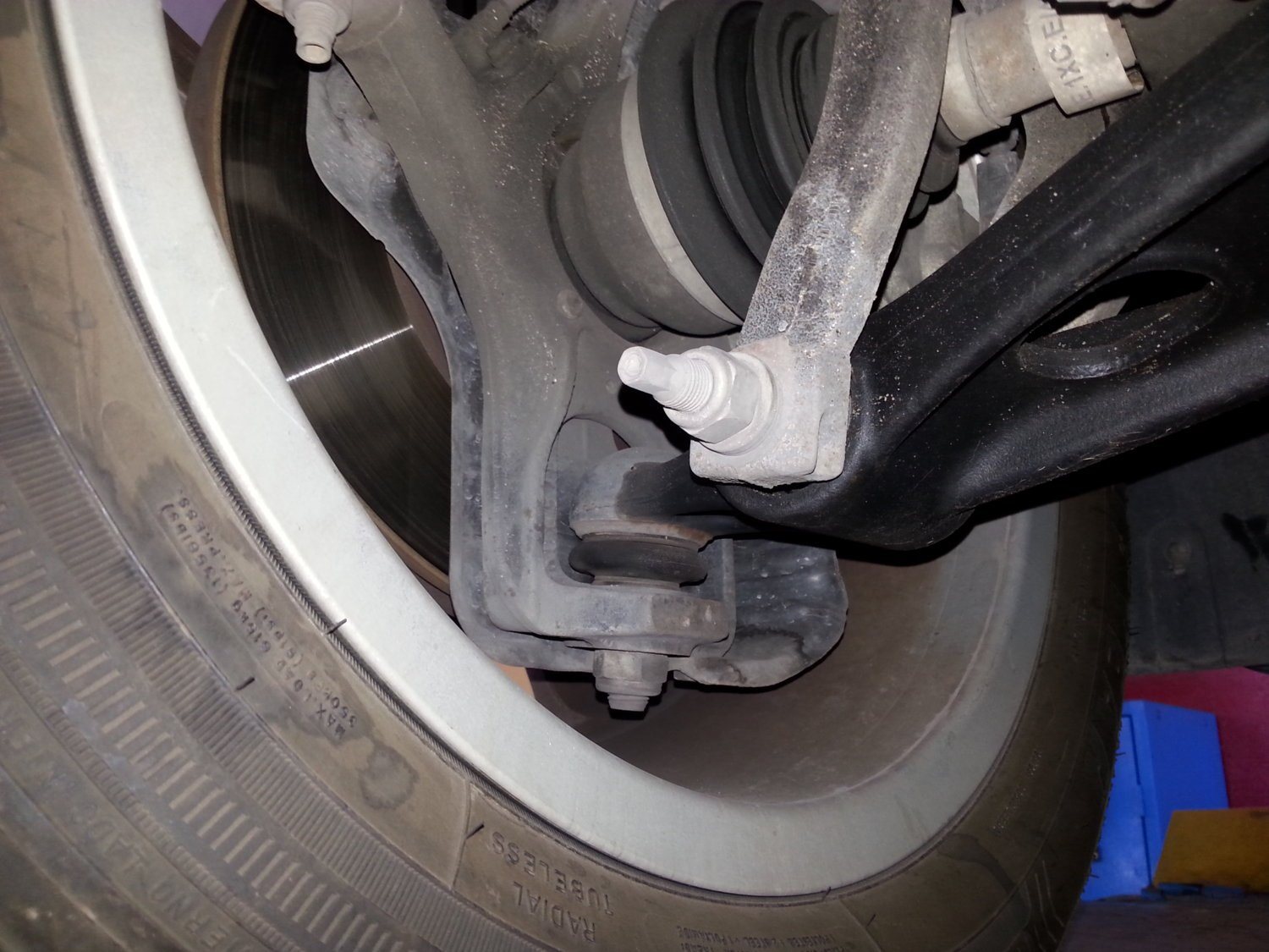

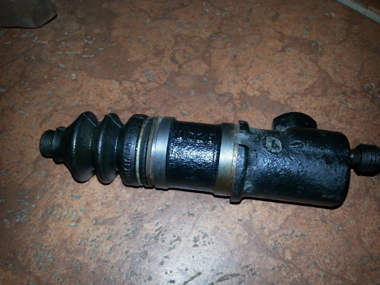

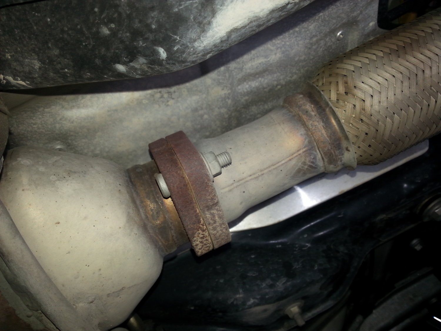

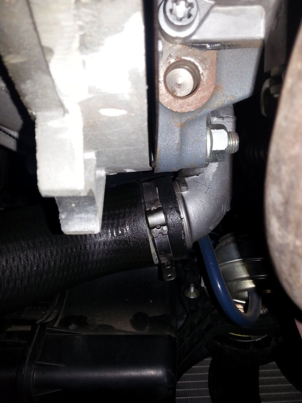

Il 22 dicembre come detto, mi consegnano l'auto, il 23 la prendo e con la mia famiglia facciamo una breve vacanza natatalizia, circa 300km. Frizione ok, viaggio ok. Arrivati l'auto rimane ferma per qualche giorno. La mattina del 27 noto una macchia d'olio in corrispondenza del vano batteria. La porto da un service il quale dopo aver tolto la batteria e il vano portabatteria mi fa notare una perdita di olio dalla pompa della frizione. Sostituzione e lavoro 105€. Le bestemmie volano a go go.
Faccio presente che la frizione è stata sostituita da 5 giorni. Noto che il meccanico freme va avanti e dietro e non mi dice nulla, poi dopo mie insistenze sbotta.
Mi fa andare sotto il ponte e mi mostra vari punti. Bulloni con la patina del tempo marmitta calandra e tubi con fascette originali climbate alfaromeo mostrano inequivocabilmente che niete e stato smontato. Allego foto dove voi piu esperti di me capirete che nessun lavoro sulla frizione è stato fatto. In pratica dice il meccanico che al max mi hanno fatto un rabocco olio e uno spurgo.
Mi hanno fregato alla grande.
Al che inizia una serie di telefonate al fulmicotone. Dope varie minacce di denuncia arriviamo ad un compromesso im pratica de, 500 pagati mi restituiscono tutto tranne 60€ del loro lavoro di rabocco e spurgo. Tutto bene cio che finisce bene ma l'amarezza rimane per la fiduca posta in persone poco professioanli, i quali si sono giustificati con un errore di scheda assegnata ad altra 147 identica alla mia e dando la colpa alla segretatia.
Graize a tutti per i consigli.
