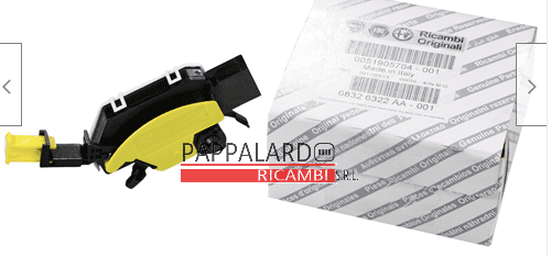

ciao, allora inizialmente si, mi usciva ancora, dopo l'ennesimo reset di 2 mesi fa, non è più uscito. Comunque non bisogna sostituire tutto il pedale ma solo il sensore, è questo che ti allego.
