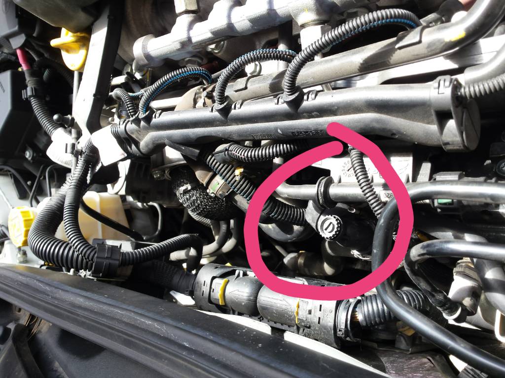

Avete visto una Giulietta bianca ferma a bordo strada fuori Piombino esattamente dalle parti di San Vincenzo Sud? Si? Ero io e famiglia senza liquido di raffreddamento... Carro attrezzi e via in officina! Fortuna vuole, alla vigilia di ferragosto che Alessio (il soccorritore) avesse una Giulietta identica alla mia visto il problema e riparato in 20 minuti (una vite in plastica si è rotta inspiegabilmente facendo uscire tutto il liquido di raffreddamento). Spesa totale 20€ per il lavoro, carro attrezzi pagato dell'assicurazione. È andata super bene, poteva essere un calvario un problema del genere a 400 km da casa in questo periodo di ferie !

Vite del radiatore e vite dello snodo acqua interno ?

La vite evidenziata è quella "nuova" per tappare il buco, come era fatta l'originale non ne ho idea, forse era un coperchio perché il foro era passante con or esterno a incastro. Quando apre officina ar vado a trovarli, per il momento la riparazione di fortuna regge
Qualcuno riesce a farmi una bella foto di com'è il prezzo originale? Così mi faccio un'idea di cosa si è rotto?
