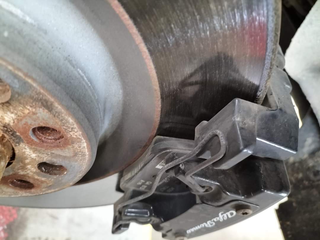

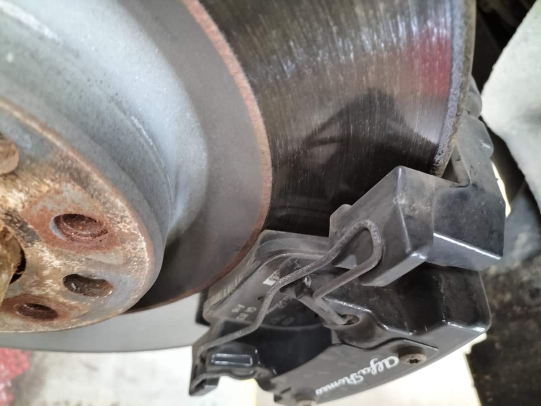

Post. con 148 k km, aspetto che si accenda la spia e sostituisco sia pastiglie che dischi (direi che non manca molto)
Visualizza allegato 260208
Occhio ai posteriori. Sono appena tornato dall'officina, perchè sentivo un leggero rumore di strofinio quando frenavo leggermente con auto a passo d'uomo (o quasi). Nessuna spia accesa. Pastiglie posteriori alla vista ancora molto in ordine (direi un filo meno delle tue). Una pastiglia posteriore interna era arrivata alla fine e in un angolo iniziava a frenare sul ferro. Il meccanico mi ha detto che dato che il pistoncino nelle ruote posteriori è solo dietro, è la pastiglia interna (che non si vede) che lavora di più. Si sarebbe dovuta accendere l'apposita spia, ma così non è avvenuto. Ha resettato un errore in centralina per ripristinare il sensore. Fortuna che me ne sono accorto per tempo, altrimenti avrei dovuto cambiare anche il disco. L'auto ha 93.000 km e le posteriori sono ancora le prime pastiglie.
P.S. Sicuro che i dischi siano da cambiare? Da quel (poco) che si può vedere dalla foto, non sembra
#442
In occasione del cambio gomme, controllate anche le pastiglie lato interno. C'è ancora materiale per almeno 10 k km.
Quando sarà, sostituisco anche i dischi.
Secondo me non val la pena di mettere un set di pastiglie nuove mantenendo dischi con 150 k km e più.
Con la precedente BMW E92 320d ci sono cascato: sostituite le pastiglie ant e post a 144 k km, a 170 k km sarebbe stato necessario cambiare i dischi per vibrazioni in frenata
PS peccato che il mio meccanico di fiducia abbia chiuso l'officina; prossimo cambio dischi devo andare dall'assistenza ufficiale
