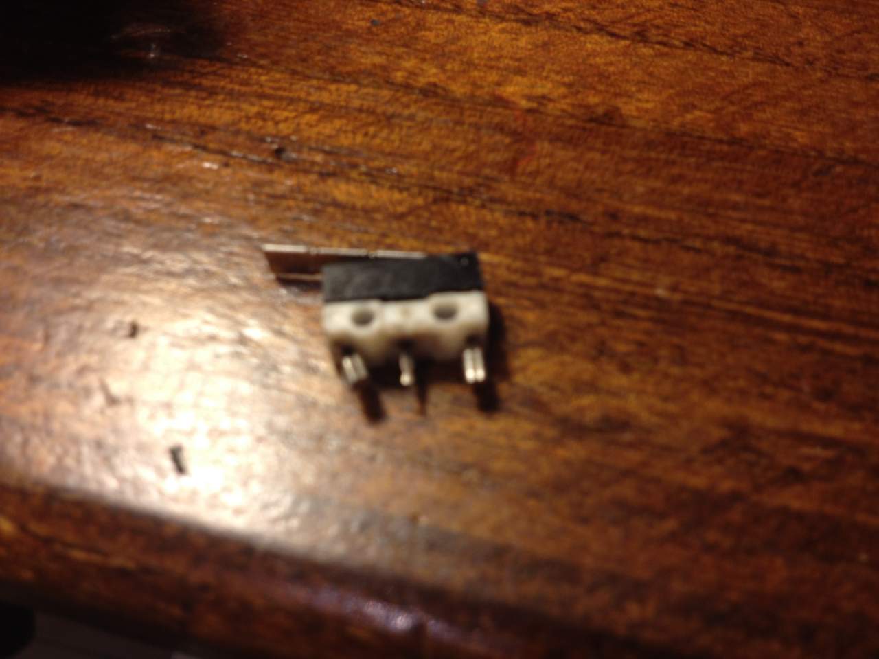

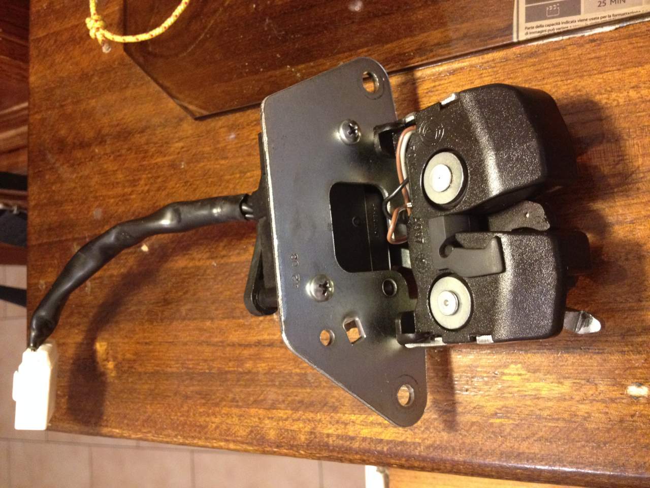

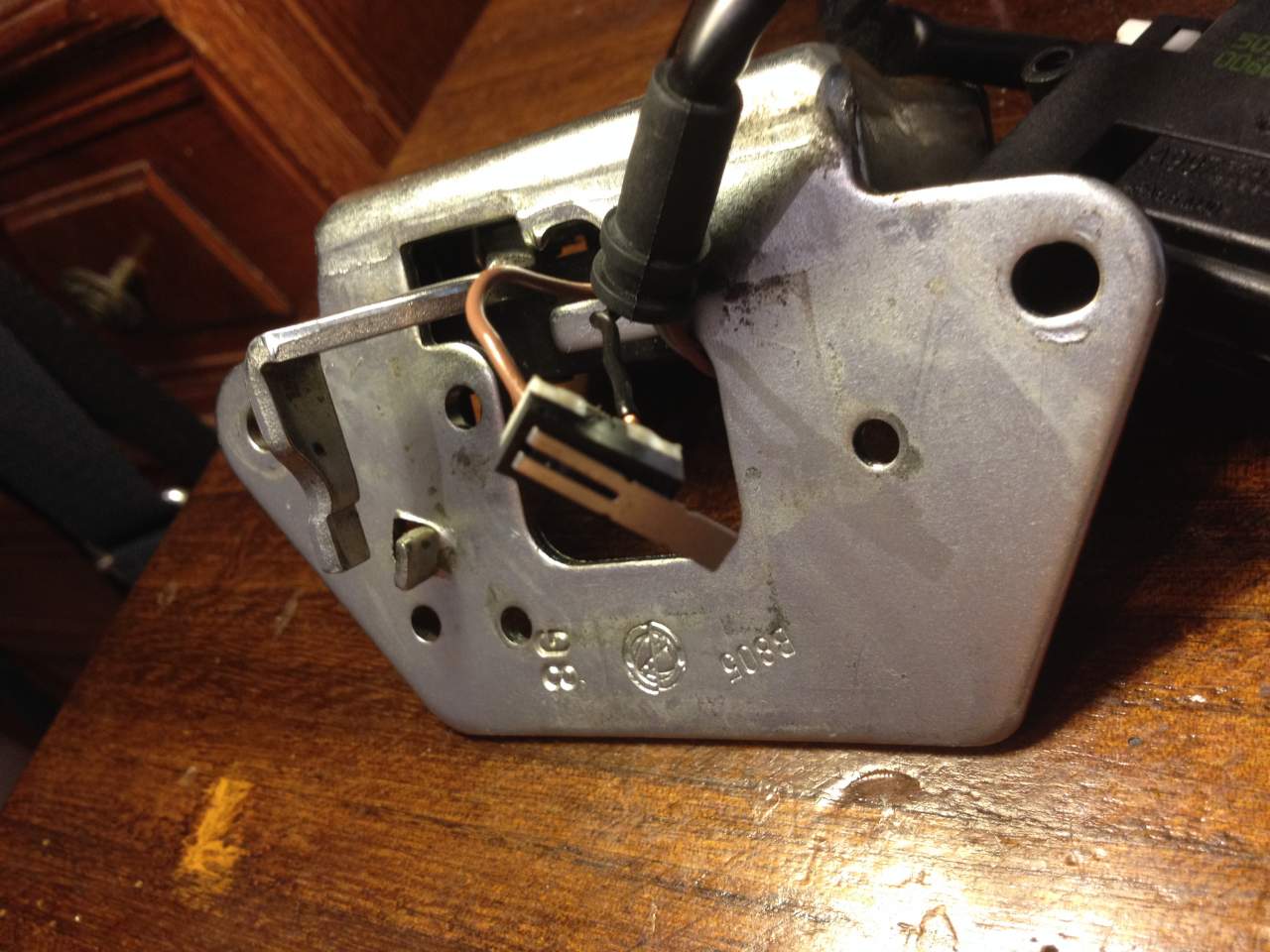

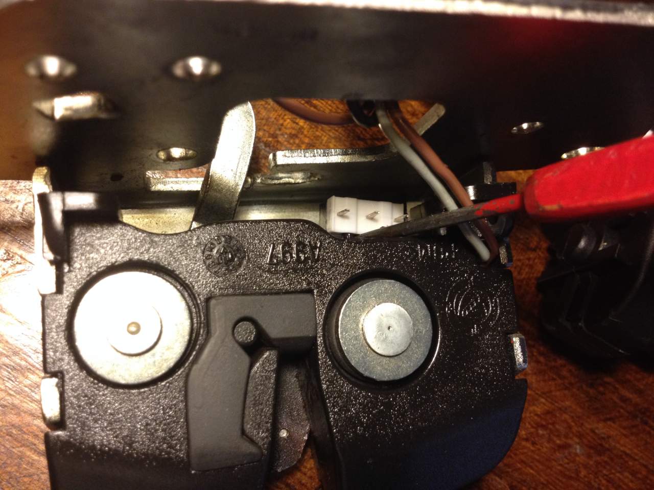

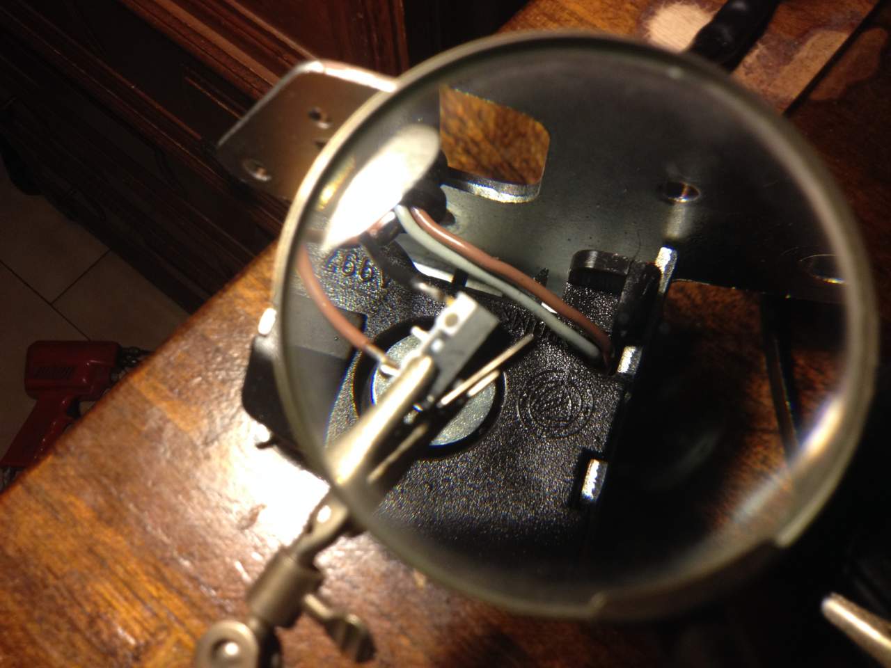

come da titolo sul bodi segnala bagagliaio aperto anche se chiuso.con le 3 luci del bagagliaio sempre accese.capite bene le conseguenze batteria ko.ho' postato delle foto,il microswitch che crea il difetto è quello che vedete.al centro elettronico l'ho' pagato 2,50 euro poi vanno saldati a stagno i 2 filetti uno nero e l'altro marrone.sui vari forum si parla di cablaggi ballerini che qualche filo si spella e va a finire a massa.credetemi i fili sono tutti belli ancorati.comunque cambiato il microswitch errore sparito tutto ok. IMG_0313.jpgIMG_0307.jpgIMG_0310.jpgIMG_0309.jpgIMG_0308.jpgIMG_0311.jpg
