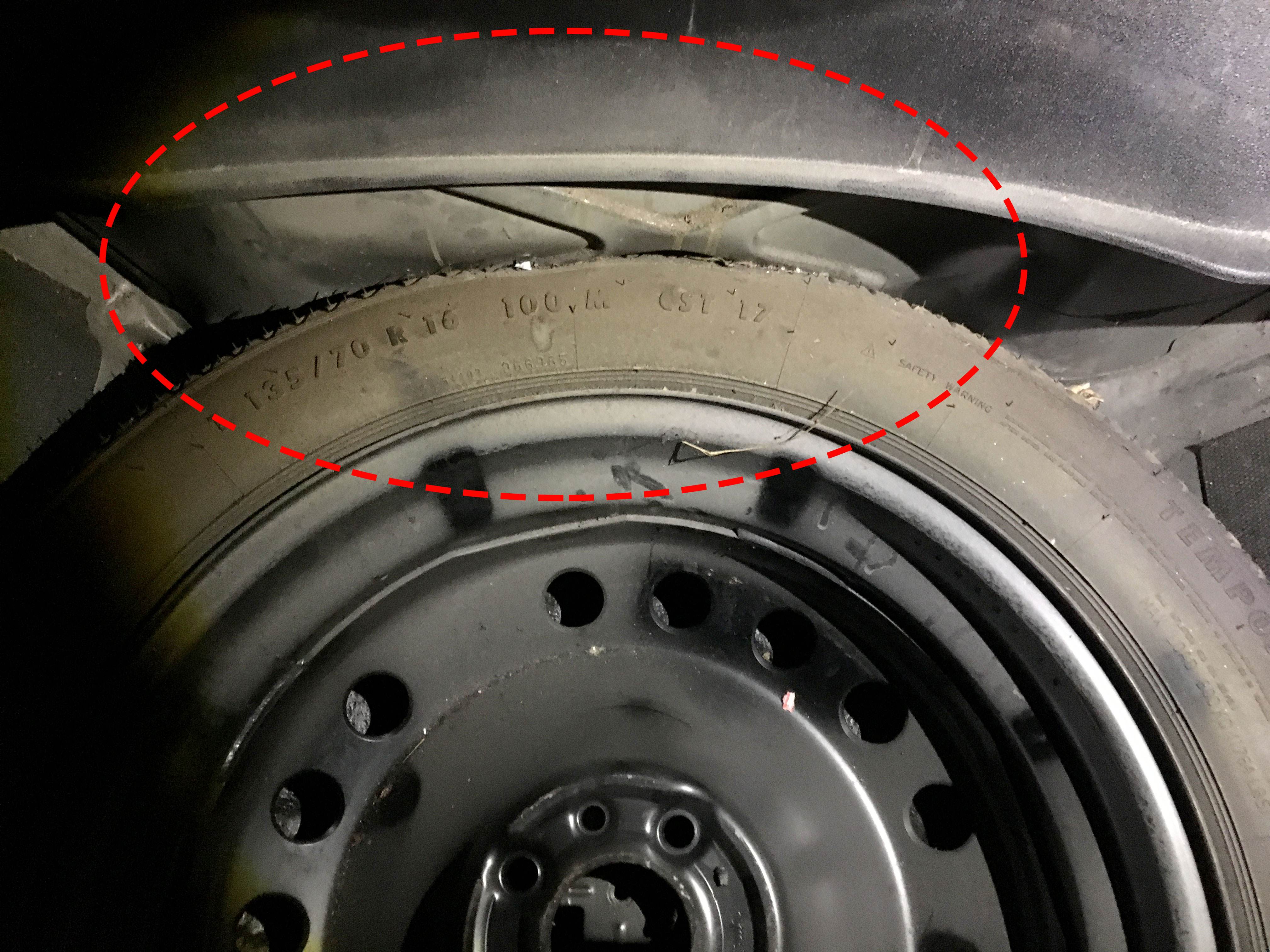

Il punto in cui non fare il foro è proprio sulla spalla.... ;)
Comunque con un pò di attenzione esce senza problemi... magari lubrifica con acqua e sapone la parte incastrara
Infatti ho detto di non forare sulla spalla e provare prima a fare leva.

Ti hanno già consigliato bene come toglierla ...sapone per le mani diluito e leverino....ma non hai preso i dati del tamponatore???:eek: MI sa che hai un 300 euro di danni minimo...:(
Come dicevo all'inizio è un incidente che ho sottovalutato un bel pò di anni fa

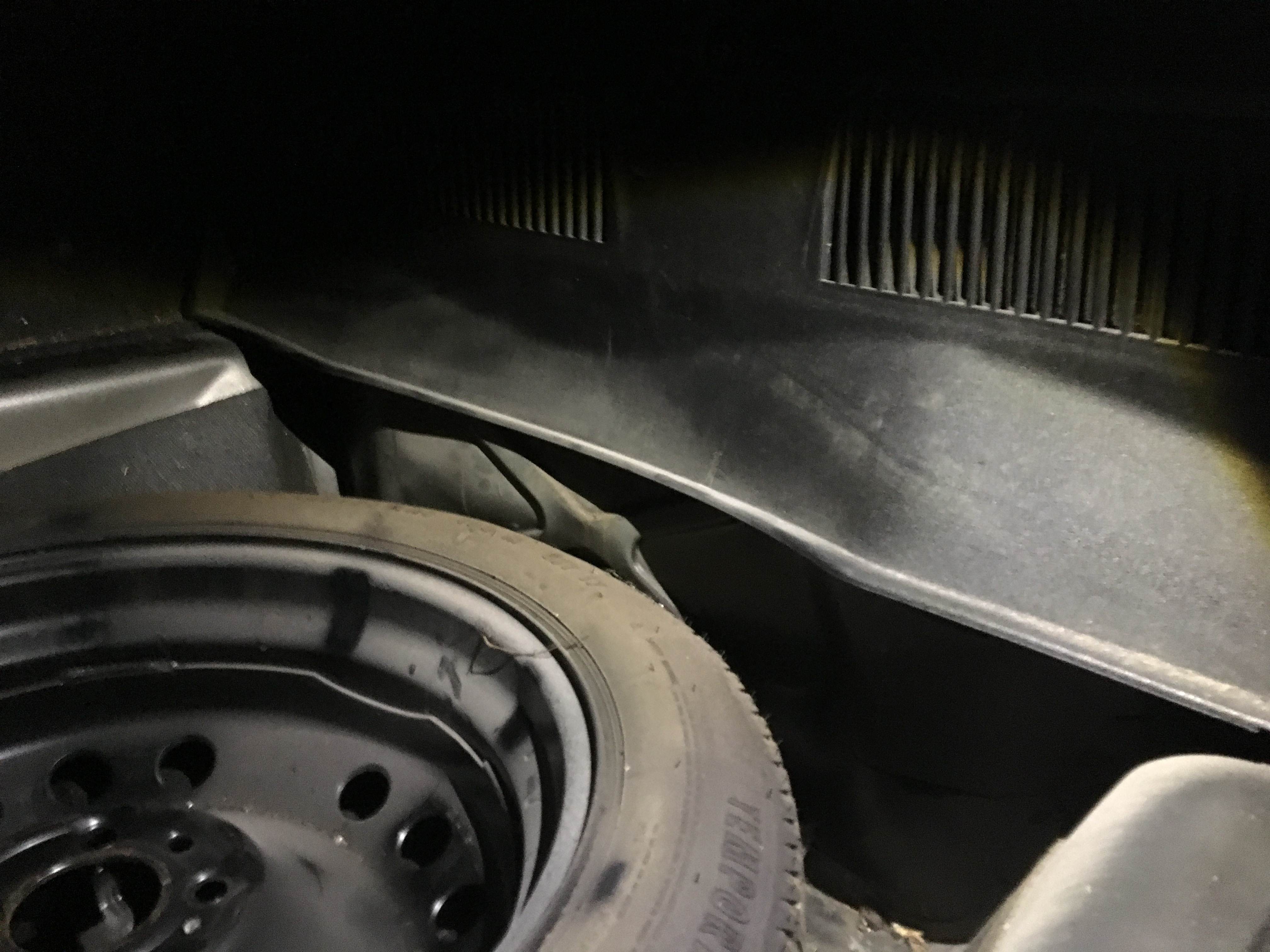

Si se lo togli vedi sotto come ma il rischio è che una volta tolto non vada più su bene visto che sotto è piegato...
La mia paura è proprio questa
Reazioni: iddi
Prova, tanto in queste condizioni non puoi rimanere.
Poi qualche modo per allargare la sede lo trovi, magari anche aiutandoti con il crick.
Crick e qualche pezzo di legno per fare spessore.
Reazioni: Ciarlystreet
Ho il padre carrozziere e posso parlare solo vedendo altre auto che ha avuto, se hai un tamponamento dietro anche se il paraurti risulta integro non è detto che lo è. Sotto il paraurti ci sta una specie di barra di ferro che probabilmente ti si è pure piegata e ha fatto anche deformare anche il baule. Unico consiglio sentire un carrozziere, non so se è risolvibile senza interventi, vediamo anche gli altri cosa dicono
Ciao ragazzi,
anni fa ho subbito un tamponamento che ho paura di aver sottovalutato in quanto l'altro giorno nel controllare la ruota di scorta, per pura curiosità, ho trovato una gran bella sorpresina (vedi foto). In sostanza la ruota di scorta è totalmente bloccata da quella parte (evidenziata) che è rientrata.
Volevo capire se quella parte può essere raddrizzata con "facilità e forza bruta" o se è un problema più serio, esteticamente il paraurti era rimasto quasi indenne.
Visualizza allegato 181925Visualizza allegato 181926
