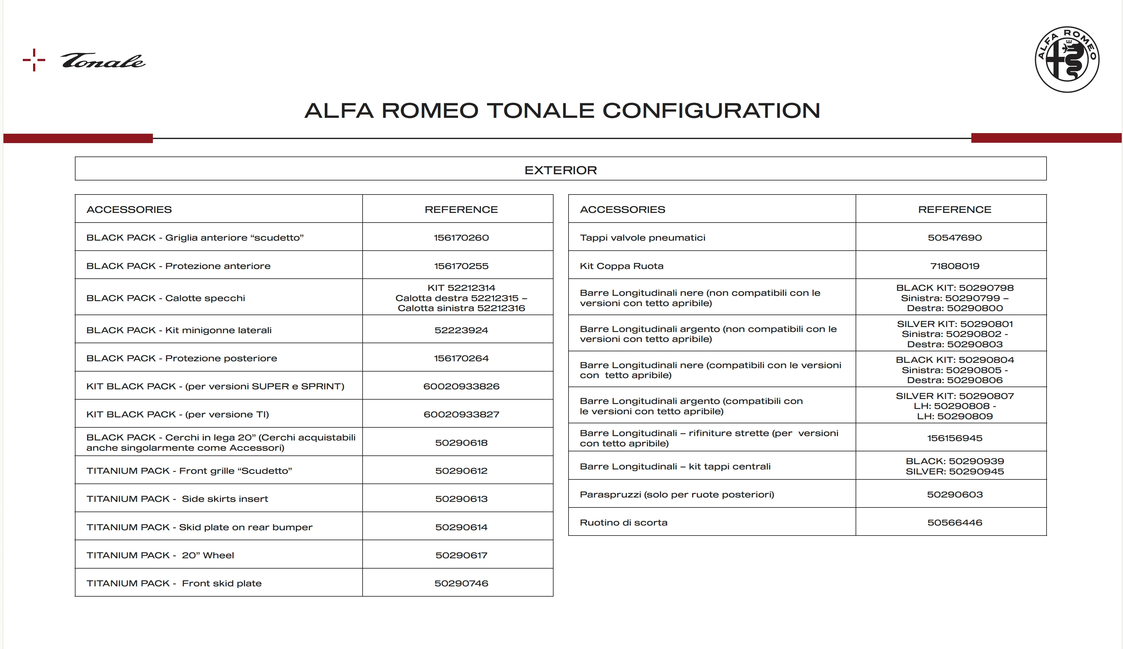

Ti aggiungo anche i codici d'ordine per verificare il tuo acquisto

scusate ragazzi,ho appena comprato una Alfa Tonale Veloce mhev 1.5 e da appassionato di bici ,mi occorre una soluzione per il trasporto di una bici da strada .Posteriori lunotto non ne vedo per TOnale, barre devo prima comprare le barre longitudinali 50290798 ,ed usare quelle che ho trasversali ed adattarle. Installare gancio traino qualcuno ha esperienze di costo ?
Se mi decidessi di installare le longitudinali cod.50290798 il sito che consigliate è sempre "LINEA ORIGINALE"?
Grazie!!
