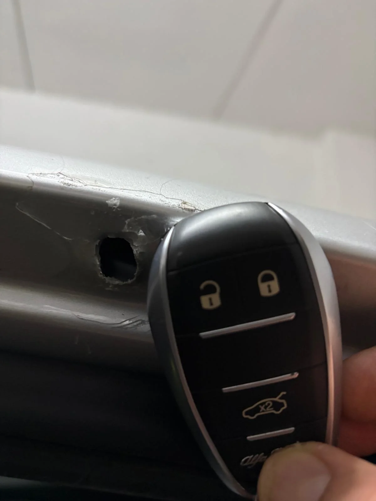

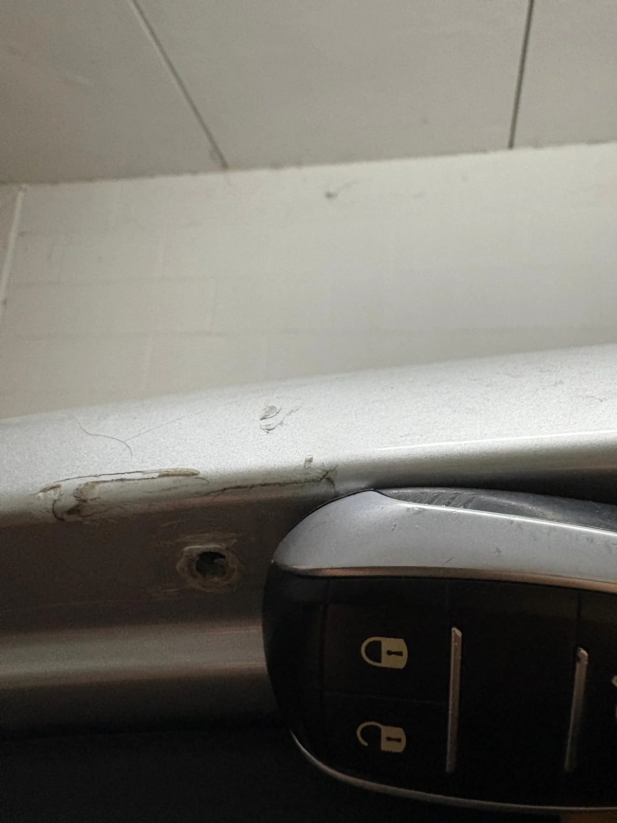

Ciao a tutti, non ho trovato una discussione attinenete quindi creo questa nuova.

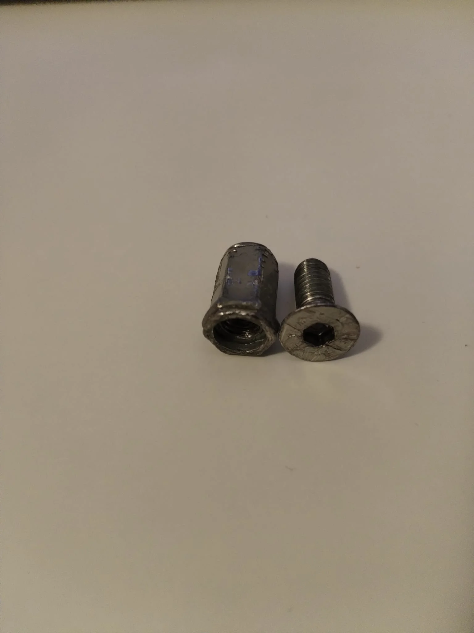

Ho combinato un bel guaio nello smontaggio delle barre portatutto: in breve è successo che uno dei bulloncini in dotazione che collega le barre alla scocca si era impuntato nella sede che è visibile solo aprendo lo sportello; nel forzare il bullone con una pinza , ho letteralmente "strappato" anche la madrevite che ho scoperto essere realizzata icon un cilindretto all'interno del quale appunto il bulloncino si avvita costituendone quindi la sede e montata quindi all'interno della scocca.
Lo strappo ha creato un'apertura ben più grande del foro che usualmente è presente nella scocca, e come detto, ho tirato via anche il cilindretto in cui è ricavata la madrevite; mi recherò a breve dal carroziere ma chiedo a qualcuno in anticipo se è un danno riparabile. Allego foto.
Grazie

Quello che tu chiami cilindretto, è un rivetto filettato. Basta metterne uno nuovo usando l’apposita rivettatrice
Sì, è riparabile.
