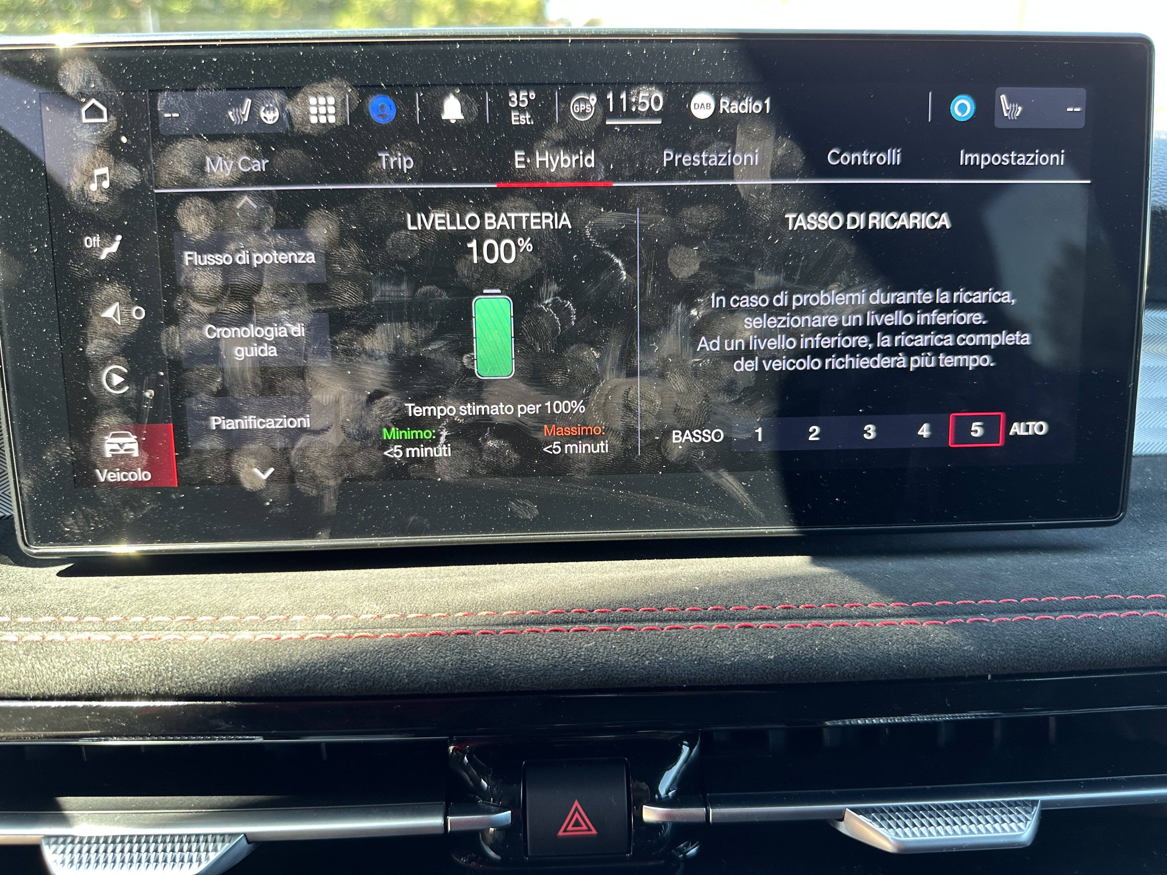

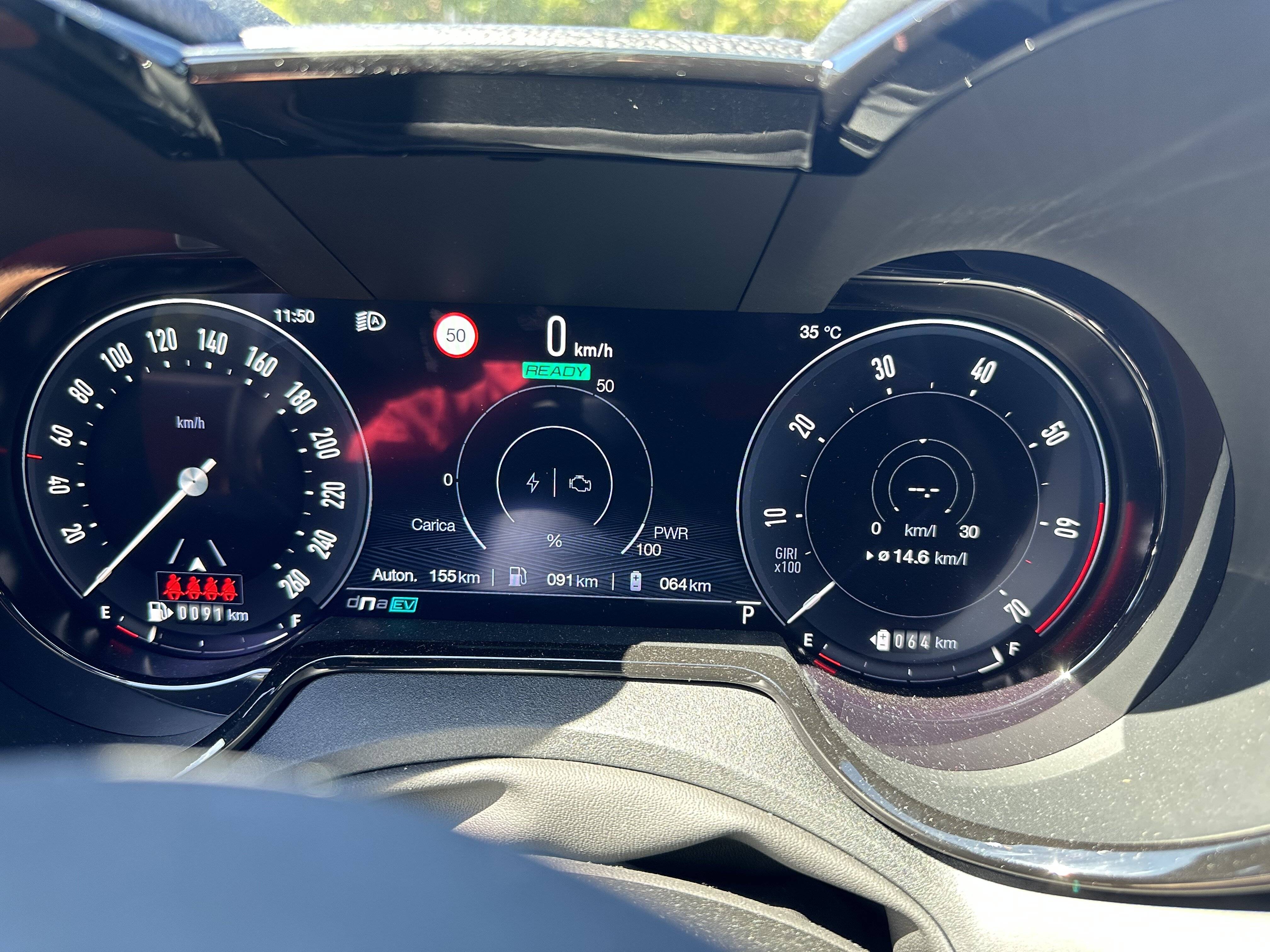

Salve volevo chiedere hai possessori di plug in se anche voi a pieno carica di batteria. Vi dà sui 64 km di autonomia ho la mia ha qualche problema perché che io sappia doveva fare sui 80 km di autonomia allego foto grazie

I consumi di corrente e le conseguenti autonomie elettriche si basano sempre sullo stesso ciclo su cui dichiarano i consumi di carburante. Ovvero se un auto dichiarano che fa 20km/l ma in realtà ne fa 15km/l, allora é altresì ovvio che dichiarando 80km in elettrico ne farà in realtà soltanto 60km. Poi é chiaro che guidando mooooolto piano si fanno i 20km/l come pure gli 80km. Di sicuro non c’è nulla da stupirti per i 64km che vedi. Se fai solo città con il clima spento mai oltre 50km/h farai 80km, ma se fai solo autostrada a 135km/h ne farai 40scarsi… é normale farne 60 in media, dipende dai percorsi e stile di guida.

Ok grazie tante arrivo dalle vacanze e ho fatto 350 km di autostrada a 140 di media per tornare a casa forse è per questo mi rassicuri

A me ne da 65; gli 80 sono stimati sull'uso cittadino e con l'azione del freno (in città accelleri, freni, rifreni, accelleri e freni ancora :) funziona come una Full Hybrid... e i km aumentano :)
