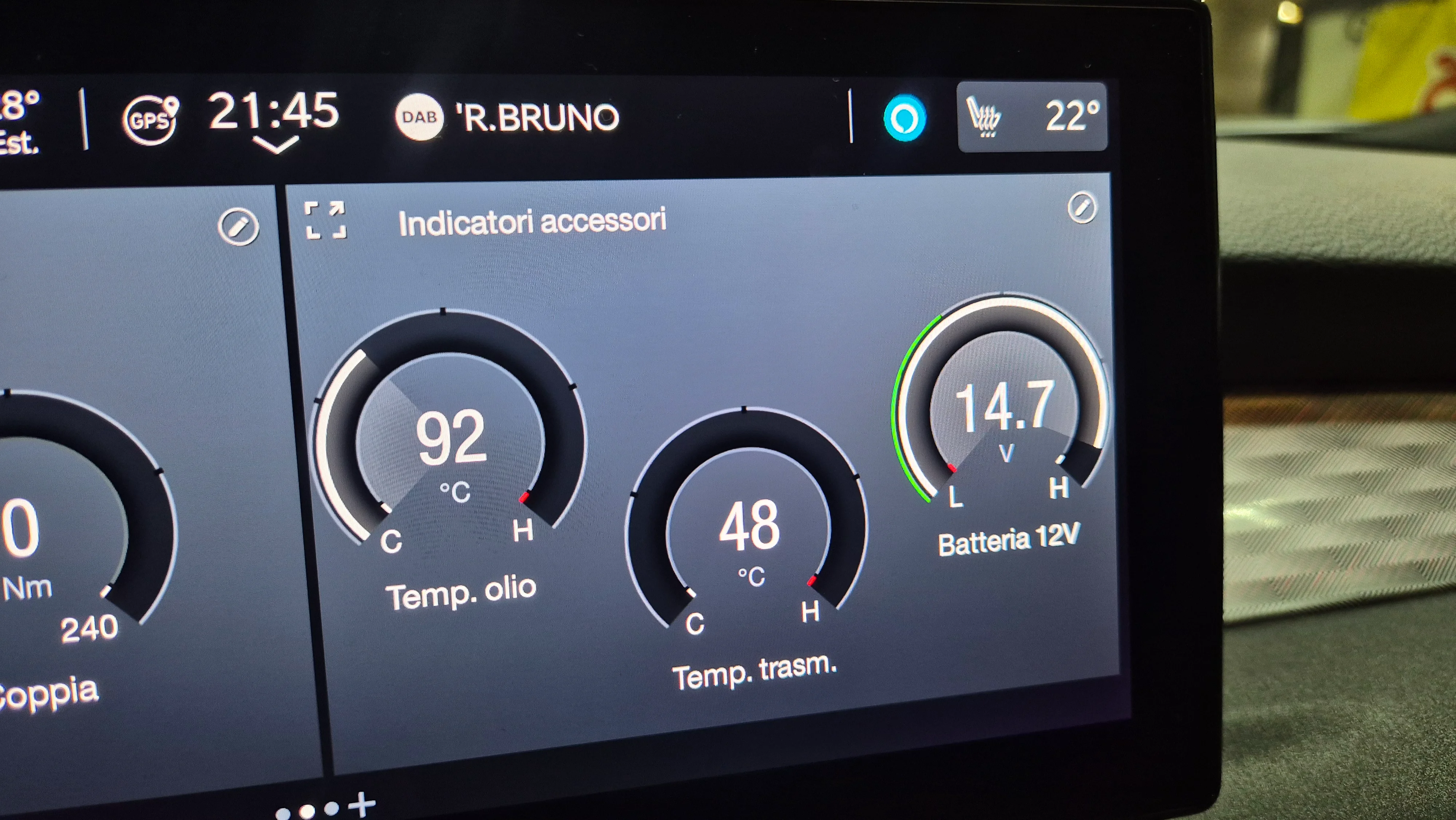

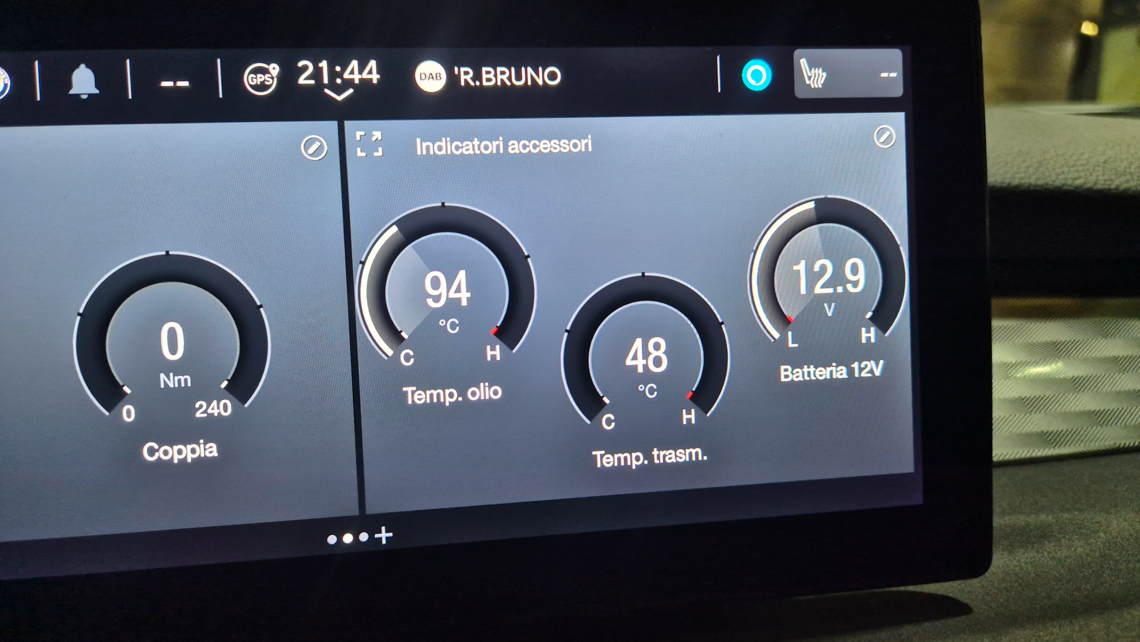

Non riesco a capire la logica di ricarica. Batteria EFB buona, appena ricaricata, normalmente faccio due ricariche annuali in estate e nelle vacanze di Natale..... caricatore 5A della ctek ... in un paio d'ore ho la batteria già "pronta" con luce verde del caricatore. collego l'auto. nonostante sia carica, lo strumento di bordo indica 14.5 (mi sembra eccessiva...) se spengo il motore si stabilizza a 12.9. il giorno dopo la trovo a 12.4/12.5...... vorrei chiedere se qualcuno può fare la prova di accendere lo schermo della radio con quadro spento dopo ore di sosta dell'auto, magari al mattino successivo e vedere il valore di volt che indica lo schermo. ma! prima di accendere il quadro!, perchè in quel momento, se si accende anche il quadro, parte il dc/dc che se necessario ricarica la batteria 12V tramite quelle a 48v.... e quindi il valore sale....grazie.

14,5 è il valore che eroga l’alternatore. La tua batteria quando è carica al 100% non è detto che sia efficiente al 100%. Quindi ti conviene farle un test per capire lo stato di salute. Da questo test capirai se va sostituita oppure no.
Se la sostituisci, ti consiglio la Yuasa EFB

Ok.... però a volte è 13.5..... in moto

La tensione della batteria cambia in base a molti fattori inoltre le auto recenti hanno il sensore ibs sulla batteria e gli alternatori intelligenti che tengono sempre poco carico se la batteria è abbastanza carica e le utenze elettriche sono poche .. staccando già il sensore ibs la ricarica della batteria sarà più lineare ed efficiente..
