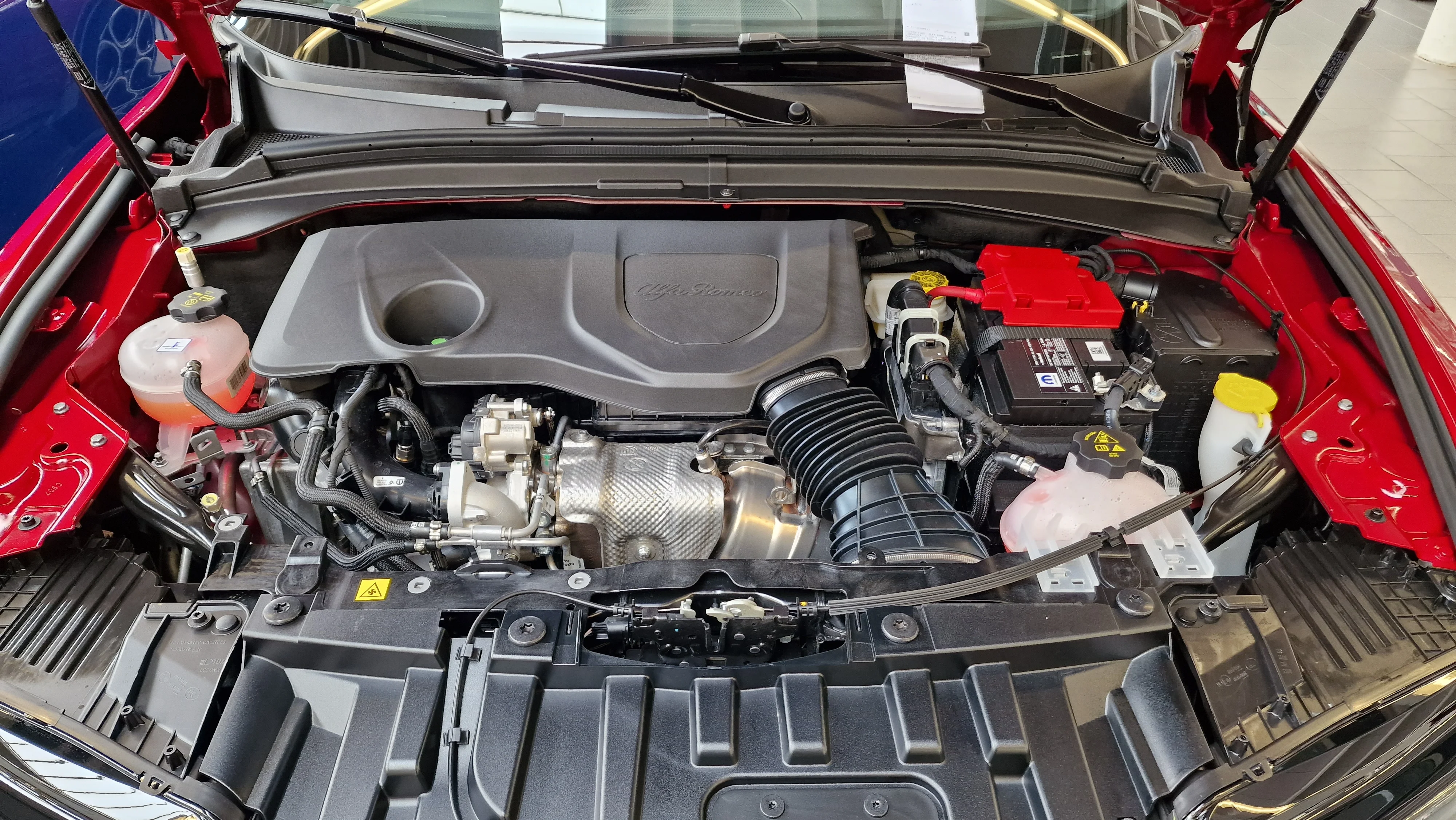

Non devi far nulla. Devi solo evitare di montarla perché nel vano motore l’AGM subisce il calore del motore e la sua vita e le sue prestazioni si accorciano. Monta una EFB e vai tranquillo.

Domenica sono rimasto a piedi con la Tonale. La batteria era una AGM marchiata FCA, verosimilmente per autovetture JEEP destinate al mercato Americano.
Lasciam perdere quest'ultimo dettaglio.
Lunedì ho montato la nuova batteria, una VARTA N60 a tecnologia EFB con 640a e 60ah, costo 127 €uro.
Ho deciso di passare a una classica EFB perchè credo tocca tener in considerazione le cautele suggerite in merito alle batterie AGM che temono il caldo.
Per concludere, ho tranquillamente riazzerato gli errori facendo l'adeguata procedura sterzo, non andata subito bene, ma ripetuta con successo al secondo riavvio.

Te lo dissi che ti sarebbe durata poco l’AGM nel vano motore

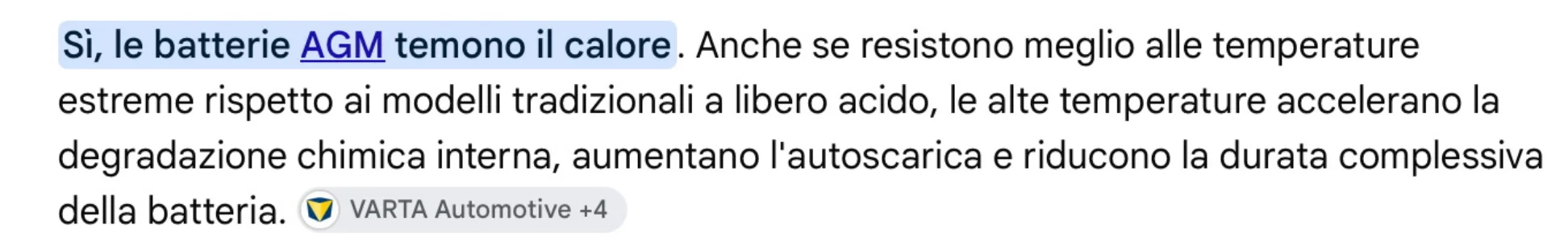

Sì, le AGM soffrono di più il caldo, che comunque non fa bene neppure alle batterie EFB o a quelle al piombo tradizionali, infatti nella Nissan X-Trail di mio fratello la batteria (EFB) ha un "cappottino". :cool:
